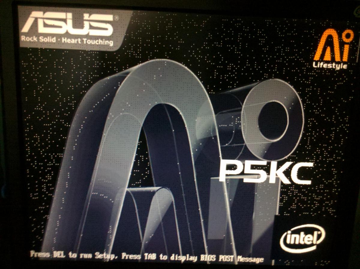

dimuscrossfire Δημοσ. 4 Ιουλίου 2013 Δημοσ. 4 Ιουλίου 2013 coolerman η κάρτα του έκανε κόλπα.αν δεις στην πρώτη σελίδα έχει βάλει φωτό που του βγάζει κουκίδες.τα windows 7 κάνουν έλεγχο της κάρτας.οπότε υπέθεσα ότι δεν την περνάει στον έλεγχο.αλλά είναι ένα βήμα πίσω τελικά.δεν έχει φτάσει στην κάρτα.

tassos_7 Δημοσ. 4 Ιουλίου 2013 Μέλος Δημοσ. 4 Ιουλίου 2013 coolerman η κάρτα του έκανε κόλπα.αν δεις στην πρώτη σελίδα έχει βάλει φωτό που του βγάζει κουκίδες.τα windows 7 κάνουν έλεγχο της κάρτας.οπότε υπέθεσα ότι δεν την περνάει στον έλεγχο.αλλά είναι ένα βήμα πίσω τελικά.δεν έχει φτάσει στην κάρτα. ναι το είδα,είναι τα λεγόμενα artifacts
dimuscrossfire Δημοσ. 4 Ιουλίου 2013 Δημοσ. 4 Ιουλίου 2013 αυτό θα έλεγα κι εγώ.πρέπει να δοκιμάσεις με άλλη κάρτα.είμαι σίγουρος ότι στο κάνει λόγω κάρτας
tassos_7 Δημοσ. 4 Ιουλίου 2013 Μέλος Δημοσ. 4 Ιουλίου 2013 Καμια αλλη καρτα δεν εχεις να δοκιμασεις? αυτό θα έλεγα κι εγώ.πρέπει να δοκιμάσεις με άλλη κάρτα.είμαι σίγουρος ότι στο κάνει λόγω κάρτας Δεν εχω παιδια αλλη καρτα δυστυχως. Λετε να μου το κανει εκει που κολαει στο περασμα των windows λογω καρτας γραφικων???
driftingcris Δημοσ. 4 Ιουλίου 2013 Δημοσ. 4 Ιουλίου 2013 Η καρτα σου εχει ΣΙΓΟΥΡΑ προβλημα αλλα μπορει να μην ειναι ο λογος που κολαει εκει. Δοκιμασε οτι σου ειπε ο coolerman μια. Απο εκει και περα δεν παει καπου το μυαλο μου εμενα παντως. Ισως να ειναι και καμια ραμ χαλασμενη ξερω γω

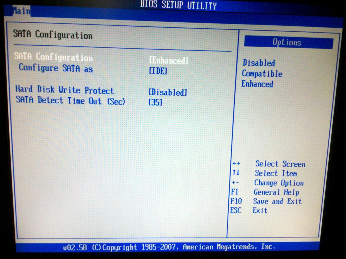

.::NikoS::. Δημοσ. 4 Ιουλίου 2013 Δημοσ. 4 Ιουλίου 2013 Για το ahci ή IDE που λεει ο coolerman στο ποστ #30 το είδες;
tassos_7 Δημοσ. 4 Ιουλίου 2013 Μέλος Δημοσ. 4 Ιουλίου 2013 Για το ahci ή IDE που λεει ο coolerman στο ποστ #30 το είδες; Που/Ποιο ειναι αυτο ???
.::NikoS::. Δημοσ. 4 Ιουλίου 2013 Δημοσ. 4 Ιουλίου 2013 Στην δευτερη φωτο οπως φαινεται ειναι το IDE mode (αυτό που θες γιατί με το ahci ίσως σου έκανε κολπάκια)

driftingcris Δημοσ. 4 Ιουλίου 2013 Δημοσ. 4 Ιουλίου 2013 Δανισου την καρτα καποιου φιλου σου.. Για να εισαι σιγουρος οτι δεν ειναι gpu
Chs Δημοσ. 4 Ιουλίου 2013 Δημοσ. 4 Ιουλίου 2013 Καλησπέρα, το πρώτο μου post στο forum, καλώς με Να πω από προσωπική εμπειρία για το θέμα του παιδιού, όσες μα όσες φορές στο παρελθόν μου εμφάνιζε "κουκίδες" η παρόμοια κόλπα, ήταν καθαρά κάρτα γραφικών.. Βασικά ένα test θα τον πείσει 100%
driftingcris Δημοσ. 4 Ιουλίου 2013 Δημοσ. 4 Ιουλίου 2013 Καλησπέρα, το πρώτο μου post στο forum, καλώς με Να πω από προσωπική εμπειρία για το θέμα του παιδιού, όσες μα όσες φορές στο παρελθόν μου εμφάνιζε "κουκίδες" η παρόμοια κόλπα, ήταν καθαρά κάρτα γραφικών.. Βασικά ένα test θα τον πείσει 100% Καλωσορισες Chs. Βασικα δεν πρεπει να κανει κανενα τεστ. Η καρτα γραφικων εχει σιγουρα προβλημα. Απο κει και περα μπορει το προβλημα που αντιμετωπιζει στην εγγατασταση των windows να ειναι απο κατι αλλο.
