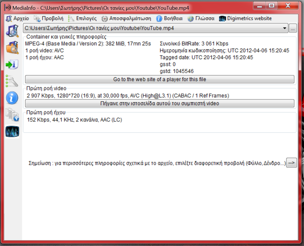

(η μοναδική πληροφορία που αλλίευσα από ένα video με οδηγίες για avidemux που βρήκα στο youtube, έλεγε πως πρέπει το Video Output να είναι ίδιο με το Output Format, απλά το αναφέρω).
Είναι το παρακάτω :
Για αρχή να σου πω ότι για να πάρεις σωστά πληροφορίες από το media info θα πρέπει να πας στο κουμπάκι Προβολή και να επιλέξεις Κείμενο. Μετά επιλέγεις ότι έχει εκεί και το κάνεις αντιγραφή και επικόλληση σε ένα μήνυμα. Έτσι θα έχουμε μια ολοκληρωμένη εικόνα από τα στοιχεία του βίντεο.
Τώρα στο θέμα σου.
Αφού το πήρες από το youtube δεν χρειάζεται να κάνεις καμία μετατροπή. Βάλε copy στο video & audio και στο format βάλε mp4. Κόψε αυτό που θέλεις αλλά να προσέξεις ώστε να κόβεις στα I-Frames (το λέει το avidemux κάτω στο κέντρο). Μπορείς να μετακινήσει μόνο στα i-frames με τα κουμπάκια που είναι αριστερά από το κόκκινο "Α" ή με τα βελάκια πάνω και κάτω.
Έτσι όμως δεν έχεις ακρίβεια στο κόψιμο καθώς θα μπορείς να κόψεις μόνο στα intra frames και όχι όπου θέλεις εσύ. Αν δεν σε βολεύει θα πρέπει να πας σε re-ecoding οπότε θα επιλέξεις στο video το MPEG 4 AVC x264 και να ορίσεις bitrate. Θα έχεις απώλειες όμως έτσι και θα χρειαστεί χρόνος για την επανακωδικοποίηση του βίντεο.
Από ότι κατάλαβα από την σελίδα του προγράμματος, το μετατρέπει αυτό, δεν το κατεβάζει ατόφιο.
Πάντως τα στοιχεία από το screenshot, αν και ελλιπή (περιμένουμε λεπτομέρειες από το media info), δείχνουν ότι είναι ένα κλασσικό mp4 avc με aac ήχο όπως αυτά που κατεβαίνουν από το youtube.

Κατάλαβα, είναι ακόμα πιο πολύπλοκα ίσως περισσότερο και από ότι τα περίμενα..
Αυτά πάντως --> Duration/String : 4mn 4s, από το Duration/String : 3mn 59s, στα παραπάνω, είναι καλύτερο; Είναι σαν το bitrate, δηλαδή είναι καλό να είναι μεγάλο;
Τελικά ισχύει ότι γράφω εδώ; Ανάλυση σημαίνει το παραπάνω;
Μπορείς να γίνεις λίγο πιο ξεκάθαρος εδώ; Αποκλείεται να μην υπάρχει έστω κάποια διαβάθμιση ανάλογα με το format στο videο, είναι τόσα πολλά άλλωστε. Ας πούμε πως είναι να φτιάξεις ένα δικό σου video από την αρχή, σε ποιο format είναι καλύτερα να το φτιάξεις; Σε avi, σε mp4, σε wmv;
Το Duration είναι η διάρκεια. Το δεύτερο είναι κατά 5 δευτερόλεπτα μεγαλύτερο από το πρώτο.
Όταν φτιάχνεις ένα δικό σου βίντεο, το τελικό φορμάτ το αποφασίζεις ανάλογα με το που θέλεις να εξάγεις το αποτέλεσμα και τι είναι το αρχικό υλικό που έχεις.
Π.χ. αν το υλικό σου είναι από βίντεο 3gp κινητού με ανάλυση 360χ288 είναι δώρο-άδωρο να το εξάγεις σε mkv με h264 codec και ανάλυση 720p.
Αν έχεις καλό αρχικό υλικό π.χ. από κάμερα full hd 1080p και θέλεις να πάρεις στο τέλος dvd τότε θα εξάγεις σε 720χ576 ανάλυση και σε μορφή mpeg2 γιατί αυτό είναι το dvd-video standard και το να το βγάλεις πάλι σε fullhd δεν θα σου δώσει καλύτερα αποτελέσματα.
Video απ' το youtube 1080HD.
Το κατεβάζω με το BestVideoDownloader και με αυτό το πρόσθετο που μου πρότεινες.
Νομίζω πως καλύτερο download έγινε με το πρώτο. Πως αν δηλαδή, δεν το κάνει μετατροπή και είναι σε mp4, τότε το κατεβάζει καλύτερα.
Με το BestVideoDownloader :
Πλήρες όνομα                       : C:\Users\Σωτήρης\Pictures\Οι τανίες μου\pente\pente.mp4
Μορφοποίηση                       : MPEG-4
Format_Profile                      : Base Media / Version 2
CodecID                                : mp42
Μέγεθος αρχείου                   : 381 MiB
Duration/String                      : 10mn 49s
Συνολικό BitRate                   : 4 915 Kbps
Ημερομηνία κωδικοποίησης  : UTC 2013-05-07 21:21:01
Tagged date                          : UTC 2013-05-07 21:21:01
gsst                                        : 0
gstd                                        : 649833
gssd                                       : B3E012686MM1372879185597788
gshh                                       : r3---sn-4vguioxu-5uil.c.youtube.com
Video
Μορφοποίηση                         : AVC
Μορφοποίηση/                        : Advanced Video Codec
Format_Profile                        : [email protected]
Format_Settings_CABAC/String         : Ναι
Format_Settings_RefFrames/String    : 1 frame
Format_Settings_GOP                        : M=1, N=60
CodecID                                   : avc1
/                                                : Advanced Video Coding
Ρυθμός μετάδοσης δεδομένων : 4 720 Kbps
BitRate_Maximum/String          : 13,2 Mbps
Πλάτος                                      : 1 920 εικονοστοιχεία
Ύψος                                         : 1 080 εικονοστοιχεία
Λόγος εικόνας                            : 16:9
Ρυθμός ανανέωσης πλαισίου    : 29,970 fps
ColorSpace                                : YUV
ChromaSubsampling                 : 4:2:0
BitDepth/String                          : 8 bits
ScanType/String                        : Συνεχής σάρωση
Bits/(Εικονοστοιχείο*Πλαίσιο)    : 0.076
StreamSize/String                     : 366 MiB (96%)
Tagged date                              : UTC 2013-05-07 21:22:32
Ήχος
Μορφοποίηση                            : AAC
Μορφοποίηση/                           : Advanced Audio Codec
Format_Profile                           : LC
CodecID                                     : 40
Ρυθμός μετάδοσης δεδομένων  : 192 Kbps
BitRate_Maximum/String            : 203 Kbps
Κανάλι(α)                                    : 2 κανάλια
Θέσεις καναλιών                         : Front: L R
Συχνότητα δειγματοληψίας         : 44,1 KHz
StreamSize/String                       : 14,9 MiB (4%)
Τίτλος                                          : IsoMedia File Produced by Google, 5-11-2011
Ημερομηνία κωδικοποίησης        : UTC 2013-05-07 21:21:56
