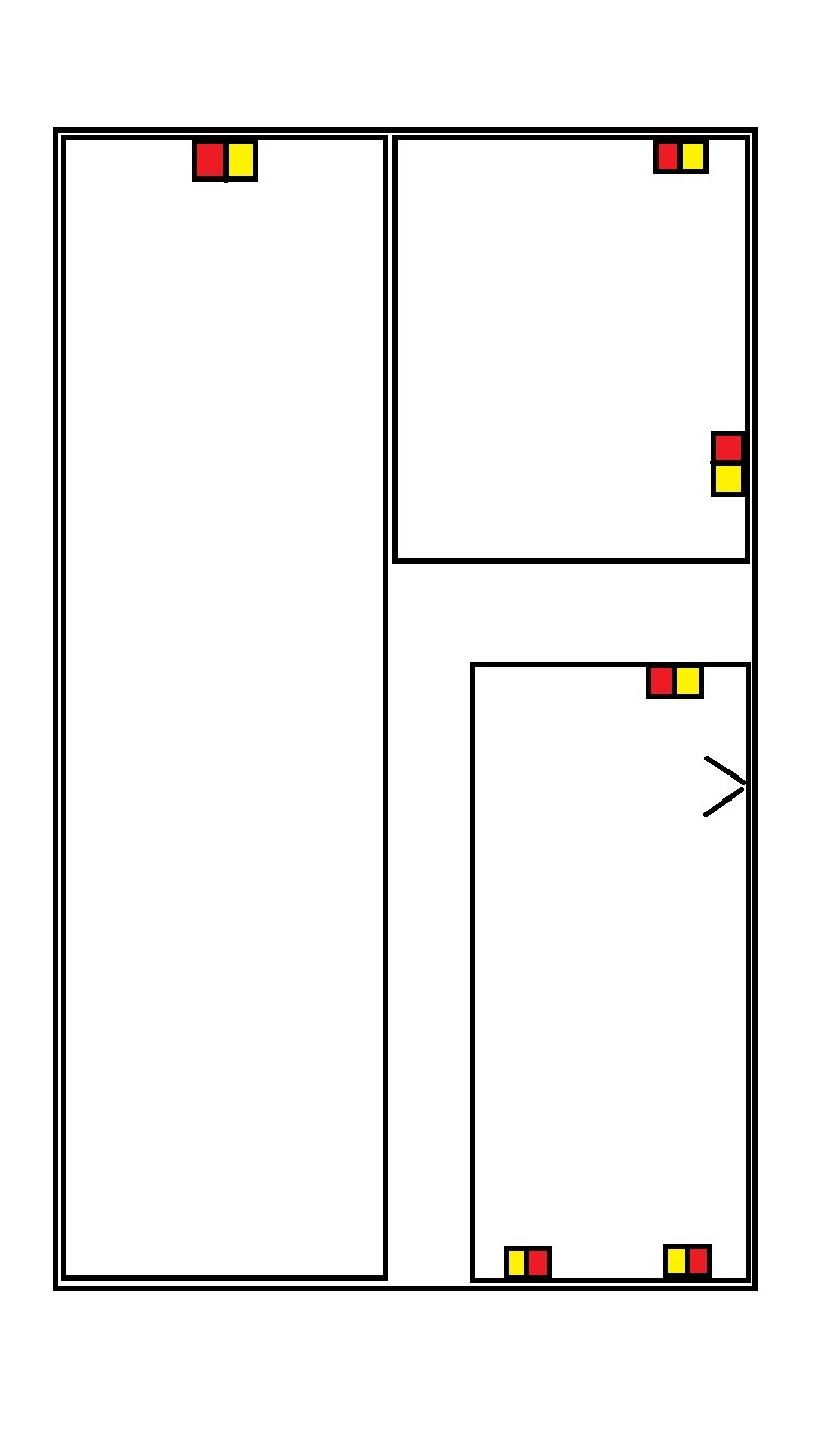

HERTHAN Δημοσ. 30 Ιουνίου 2013 Δημοσ. 30 Ιουνίου 2013 Εκανε ενας ξαδερφος μου εναν νεο χωρο και ο ηλεκτρολογος του εκανε το σχεδιο που επισυναπτω παρακατω. Ουτε ο ιδιος γνωριζει πολλα αλλα ουτε κι εγω γι'αυτο θα προσπαθησω να σας δωσω να καταλαβετε οσο το δυνατον καλυτερα μπορω. Ο χωρος ειναι 3 δωματια. Απο τα τρια δωματια στα 2 θα εχει απο εναν υπολογιστη και επισης θα εχει απο μια τηλεοραση σε καθε δωματιο(τις οποιες θα συνδεει στο ιντερνετ).Επισης στα 2 δωματια με τα pc θα εχει και απο εναν εκτυπωτη οι οποιοι λογικα θα δουλευουν στο δικτυο(δηλαδη να το πω απλα θα μπορει να εκτυπωνει ο καθε υπολογιστης σε οποιον εκτυπωτη θελει). Εχει πριζες διπλες(RJ11 & RJ45) η μια με το κιτρινο ειναι του τηλεφωνου και η αλλη με το κοκκινο ειναι για το ιντερνετ(και δικτυο ταυτοχρονα αν τα λεω σωστα). Σ'ενα σημειο του δωματιου προεξεχουν δυο καλωδια(μαλλον δικτυου RJ45 αλλα δεν θυμαμαι σιγουρα). Η ερωτησεις ειναι η εξης: 1.Ο τροπος που του εφτιαξε την ολη καλωδιωση θα εχει ιντερνετ και δικτυο σε ολες τις πριζες και με ποιο τροπο ακριβως θα μπορεσει να υλοποιηθει αυτο? 2.Τα δυο καλωδια το ακριβως ρολο παιζουν που προεξεχουν απο το τοιχο?
poulinos Δημοσ. 30 Ιουνίου 2013 Δημοσ. 30 Ιουνίου 2013 α.ναι αν εχει ιντερνετ μπορει να εχει και δικτυο.ολα τα καλωδια τα Utp καταληγουν καπου.εκει θα πρεπει να βαλει ενα switch και τον adsl router.τα 2 καλωδια απο τον τοιχο δεν ξερω τι ειναι και γιατι τα αφησε εκτος αν ειναι για συναγερμο.
HERTHAN Δημοσ. 30 Ιουνίου 2013 Μέλος Δημοσ. 30 Ιουνίου 2013 1.Δεν εχει πουθενα καλωδια που καταληγουν καπου ωστε να βαλει το adsl router. 2.Ειναι τα μονα δυο καλωδια που προεξεχουν απο τον τοιχο και δεν εχει συναγερμο ουτε τιποτα. 3.Υπαρχει περιπτωση το ενα καλωδιο να παει σε δυο ή και τρεις πριζες ταυτοχρονα και απο την αλλη μερια το αλλο καλωδιο να παει εξισου στις υπολοιπες?
poulinos Δημοσ. 30 Ιουνίου 2013 Δημοσ. 30 Ιουνίου 2013 1.Δεν εχει πουθενα καλωδια που καταληγουν καπου ωστε να βαλει το adsl router. 2.Ειναι τα μονα δυο καλωδια που προεξεχουν απο τον τοιχο και δεν εχει συναγερμο ουτε τιποτα. 3.Υπαρχει περιπτωση το ενα καλωδιο να παει σε δυο ή και τρεις πριζες ταυτοχρονα και απο την αλλη μερια το αλλο καλωδιο να παει εξισου στις υπολοιπες? 1.παιζει να τα εχουν βαλει μεσα σε καμια ντουλαπα.το εχω δει και αυτο. 2.συναγερμος δεν θα υπαρχει αλλα μπορει να υπαρχουν καλωδια για συναγερμο. 3.το καλωδιο που παει στα τηλεφωνα ναι μπορει να ειναι μονο ενα που κανει το γυρο του σπιτιου.στο ιντερνετ ομως δεν γινεται ετσι οποτε αν ειναι πραγματι καλωδια για δικτυο και ειναι 3 δωματια αυτα τα 3 καλωδια καπου πρεπει να βγαινουν.
HERTHAN Δημοσ. 1 Ιουλίου 2013 Μέλος Δημοσ. 1 Ιουλίου 2013 1.Δεν υπαρχουν πουθενα αλλα καλωδια που να καταληγουν καπου.Δεν υπαρχουν ουτε ντουλαπες ουτε τιποτα μεσα στο σπιτι.Ειναι εντελως αδειο. 2.Μολις μιλησα μαζι του και μου επιβεβαιωσε οτι δεν εχει βαλει κανενα καλωδιο για συναγερμο. 3.Οποτε του τηλεφωνου λογικα μπορει να ειναι μονο ενα και να παει σε καθε πριζα.Του δικτυου ομως? Αλλη μια απορια:Εστω οτι τα δυο καλωδια ειναι το ενα τηλεφωνου και το αλλο δικτυου τοτε τι μπορει να παιζει? Αντιστοιχα αν ειναι και τα δυο δικτυου τι μπορει να παιζει?
poulinos Δημοσ. 1 Ιουλίου 2013 Δημοσ. 1 Ιουλίου 2013 1.Δεν υπαρχουν πουθενα αλλα καλωδια που να καταληγουν καπου.Δεν υπαρχουν ουτε ντουλαπες ουτε τιποτα μεσα στο σπιτι.Ειναι εντελως αδειο. 2.Μολις μιλησα μαζι του και μου επιβεβαιωσε οτι δεν εχει βαλει κανενα καλωδιο για συναγερμο. 3.Οποτε του τηλεφωνου λογικα μπορει να ειναι μονο ενα και να παει σε καθε πριζα.Του δικτυου ομως? Αλλη μια απορια:Εστω οτι τα δυο καλωδια ειναι το ενα τηλεφωνου και το αλλο δικτυου τοτε τι μπορει να παιζει? Αντιστοιχα αν ειναι και τα δυο δικτυου τι μπορει να παιζει? 1.ok 2.επισης οκ. 3.τοτε παιζει οτι εχει κανει μαμακια και δεν θα ειναι δικτυο αυτο το πραγμα.αν ειναι τα 2 δικτυου αλλα θα πρεπε να εχεις παλι 3 καλωδια παλι εχει γινει μαμακια.βεβαια απο ηλεκτρολογο ολα τα περιμενω.αφου μιλησες μαζι του ρωτα τον τι εχει κανει γιατι οπως μας τα λες δεν στεκει. Επισης νεο σπιτι και δεν περασε καλωδια για συναγερμο.ωραιος ηλεκτρολογος.μπραβο του
HERTHAN Δημοσ. 1 Ιουλίου 2013 Μέλος Δημοσ. 1 Ιουλίου 2013 Μηπως υπαρχει πιθανοτητα να ειναι και τα δυο δικτυου και να περναει το ενα απο τις 2 πριζες που ειναι στα δεξια του και το αλλο απο τις 4 που ειναι στ'αριστερα του και για να εχει σε καθε πριζα ιντερνετ ξεχωριστα να πρεπει να βαλει ενα switch σε καθε πριζα? Δεν ξερω μπορει να ειπα και μαλακια ετσι οπως το σκεφτηκα αλλα υποθεσεις κανω.
poulinos Δημοσ. 1 Ιουλίου 2013 Δημοσ. 1 Ιουλίου 2013 Μηπως υπαρχει πιθανοτητα να ειναι και τα δυο δικτυου και να περναει το ενα απο τις 2 πριζες που ειναι στα δεξια του και το αλλο απο τις 4 που ειναι στ'αριστερα του και για να εχει σε καθε πριζα ιντερνετ ξεχωριστα να πρεπει να βαλει ενα switch σε καθε πριζα? Δεν ξερω μπορει να ειπα και μαλακια ετσι οπως το σκεφτηκα αλλα υποθεσεις κανω. παλι δεν γινεται.αν το ειχε κανει ετσι που θα ηταν η μεγαλυτερη βλακεια θα επρεπε παλι διπλα στην rj45 και rj11 πριζα να υπαρχει ενα καλωδιο για να παει στο switch και απο εκει να παει μετα στο πριζακι.γενικα δεν γινεται.μονο το τηλεφωνο μπορει να παιξει στην σειρα δηλαδη ενα καλωδιο για ολα τα πριζακια .στο δικτυο πρεπει το καθε καλωδιο για καθε δωματιο να ειναι ξεχωριστο.
HERTHAN Δημοσ. 1 Ιουλίου 2013 Μέλος Δημοσ. 1 Ιουλίου 2013 Τι αλλος διαολος μπορει να ειναι και να το εχει κανει ετσι? Ο συγκεκριμενος εχει κανει 7 καστηματα ιντερνετ καφε οποτε τι μαλακια μπορει να εχει κανει εδω περα ωστε να μην μπορει να βγαινει ακρη ρε γαμωτο και δεν μπορει να καταλαβει κανενας τι εχει γινει. Ετσι οπως το βλεπεις και οσα εχω αναφερει τι υποθεσεις κανεις οτι μπορει να εχει γινει? Εστω κι αν παμε στην περιπτωση οτι εχει κανει μαλακια.
Di.P Δημοσ. 1 Ιουλίου 2013 Δημοσ. 1 Ιουλίου 2013 Συγνωμη για το off-topic αλλα μηπως η καλωδιωση δικτυου αφορα ηλεκτρονικο και οχι ηλεκτρολογο;
HERTHAN Δημοσ. 1 Ιουλίου 2013 Μέλος Δημοσ. 1 Ιουλίου 2013 Συγνωμη για το off-topic αλλα μηπως η καλωδιωση δικτυου αφορα ηλεκτρονικο και οχι ηλεκτρολογο; Δεν εχω ιδεα φιλε μου τι χρειαζεται απλα προσπαθω να καταλαβω τι ακριβως εχει γινει στην συγκεκριμενη περιπτωση.
poulinos Δημοσ. 1 Ιουλίου 2013 Δημοσ. 1 Ιουλίου 2013 Τι αλλος διαολος μπορει να ειναι και να το εχει κανει ετσι? Ο συγκεκριμενος εχει κανει 7 καστηματα ιντερνετ καφε οποτε τι μαλακια μπορει να εχει κανει εδω περα ωστε να μην μπορει να βγαινει ακρη ρε γαμωτο και δεν μπορει να καταλαβει κανενας τι εχει γινει. Ετσι οπως το βλεπεις και οσα εχω αναφερει τι υποθεσεις κανεις οτι μπορει να εχει γινει? Εστω κι αν παμε στην περιπτωση οτι εχει κανει μαλακια. 2 τηλεφωνικα καλωδια που απλα πηγαινουν σε διπλα πριζακια σε καθε δωματιο και δεν υπαρχει δικτυο καθολου. β.καπου να υπαρχουν κρυμμενα καλωδια δεν ξερω που.ακομα και σε παταρι εχω δει. τα 2 Utp μπορει να ειναι για το τηλεφωνο μονο.ενα utp απο τον κατανεμητη μεχρι το διαμερισμα και ενα απο το διαμερισμα μεχρι τα υπολοιπα πριζακια. γ.να μην εχει περασει καν utp για δικτυο Συγνωμη για το off-topic αλλα μηπως η καλωδιωση δικτυου αφορα ηλεκτρονικο και οχι ηλεκτρολογο; τι ηλεκτρονικο??
Di.P Δημοσ. 1 Ιουλίου 2013 Δημοσ. 1 Ιουλίου 2013 Τα κοκκινα ξερεις που πανε; Πρεπει να πηγαινουν στο ιδιο σημειο ασχετα με το που θα ειναι αυτο. Λογικα πρεπει να σε ρωτησει που θελεις να πηγαινουν ωστε να βαλεις εκει το switch και το μοντεμ. Με τα κιτρινα δεν ειναι ακριβως ετσι. Καταληγουν εκει που "ερχεται' η γραμμη του τηλεφωνου απ' εξω. Πλεον και για τις γραμμες τηλεφωνου χρησιμοποιειται καλωδιο UTP η FTP παρ ολο που μονο ενα ζευγος απαιτειται απο τα 4 για λογους ευχρηστιας του καλωδιου και μηχανικης αντοχης. @poulinos Εννοω ηλεκτρονικο. Αυτον που παλια εφτιαχνε τηλεορασεις; Αυτον που πλεον ασχολειται με δικτυα και οχι μονο.
HERTHAN Δημοσ. 1 Ιουλίου 2013 Μέλος Δημοσ. 1 Ιουλίου 2013 Τα κοκκινα ξερεις που πανε; Πρεπει να πηγαινουν στο ιδιο σημειο ασχετα με το που θα ειναι αυτο. Λογικα πρεπει να σε ρωτησει που θελεις να πηγαινουν ωστε να βαλεις εκει το switch και το μοντεμ. Με τα κιτρινα δεν ειναι ακριβως ετσι. Καταληγουν εκει που "ερχεται' η γραμμη του τηλεφωνου απ' εξω. Πλεον και για τις γραμμες τηλεφωνου χρησιμοποιειται καλωδιο UTP η FTP παρ ολο που μονο ενα ζευγος απαιτειται απο τα 4 για λογους ευχρηστιας του καλωδιου και μηχανικης αντοχης. Ξερω μονο οτι βγαινουν 2 καλωδια απο τον τοιχο και οτι δεν υπαρχουν πουθενα αλλου καλωδια να καταληγουν καπου. Τι να τον ρωτησει η καλωδιωση εχει γινει και δεν αλλαζει κατι.Μαλλον το μοντεμ θα κουμπωσει σ'εκεινα τα δυο καλωδια(δεν βλεπω αλλο τροπο να γινεται.
Di.P Δημοσ. 1 Ιουλίου 2013 Δημοσ. 1 Ιουλίου 2013 Βγαινουν 2 καλωδια τι ομως; Λογικα ενα για τηλεφωνικη γραμμη και το αλλο για το δικτυο. Σε ενα δωματιο ομως βλεπω 3 πριζες γιατι; Α κατι αλλο πολυ σημαντικο, αν σε ολες τις πριζες τηλεφωνου βαλεις απο ενα τηλεφωνο (και οχι πολυ καλης ποιοτητας οπως ειναι πλεον τα περισσοτερα) και απεχεις πολυ απο το κεντρο διανομης ιντερνετ DSLAM και δεν εχεις και ΟΤΕ (που εχει δικτυο και οχι παραμυθια) ενδεχομενως να εχεις προβλημα (θορυβο-παρασιτα) που θα επηρεασουν κυριως στο ιντερνετ.
