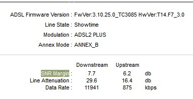

Ταλαιπωρία με τις διακυμάνσεις του Snr margin που πέφτει και κάτω από τα 5db για αρκετό διάστημα στη μέρα.
Το Baudtec δεν μπορεί να αντέξει τέτοια σκαμπανεβάσματα και διαρκώς χάνει τη σύνδεση.
Πρέπει να στραφώ σε άλλο ρούτερ.
Ποιό όμως θα αντέξει αυτή την αστάθεια; Μοιάζει θαλασσοταραχή, δείτε τις φωτό που έχουν τραβηχτεί διαδοχικά ανά 2 λεπτά:
Δεν θα βάλω το χέρι μου στην φωτιά καθώς κάθε σύνδεση είναι διαφορετική περίπτωση αλλά σε αυτό το θέμα που αναφέρεις το netgear DGN2200 με έχει βγάλει ασπροπρόσωπο. Έχει τύχει να με κρατάει σταθερό ασχέτως τα FEC errors της γραμμής ακόμα και με 2.5-3.0 snr
a.o provider μπορει να σου αλλαξει Profile για να εισαι πιο Stable.
β.δες στον κατανεμητη αν εχεις το ιδιο θεμα μηπως ειναι θεμα καλωδιωσης η βγαλε τα τηλεφωνα και σπλιττερ και φιλτρα απο πανω να δεις αν θα το κανει.
γ.ψηφιζω thomson.απο τα πιο σταθερα σε χαλια γραμμες.ειδικα πολυ καλο το thomson v8

Η γραμμή έχει τις γνωστές παρενέργειες του dslam huawei.
Εάν βγει το ρημάδι το netmod από τη μέση είμαι οκ, αλλά δεν μπορώ να το αντικαταστήσω και δεν θέλω να θυσιάσω τη δεύτερη γραμμή.
Τεχνικός έχει έρθει 2 φορές αλλά δεν βρίσκει πρόβλημα γιατί βγάζει εκτός το netmod.
Πειραματίζομαι διαρκώς, τώρα το άλλαξα από PPPoe και LLC σε PPPoa και VC.
Μερικές ώρες την ημέρα είναι πιο "ήσυχο" παρότι κλειδώνει χαμηλότερα.
Το προηγούμενο ρούτερ, το Wag200 κλείδωνε στη μισή ταχύτητα αλλά με πέταγε πιο σπάνια.
Δεν βρίσκω αν κυκλοφορεί το thomson v8 ενώ το netgear DGN2200 είναι Annex A.
Mακάρι να έβρισκα αντίστοιχο πχ netgear Αnnex B που, αντί για μια υποδοχή RJ11 που υπάρχει στο DGN2200, να είχε 2.
Θα γλύτωνα από τον μπελά της ιντρακομ.
