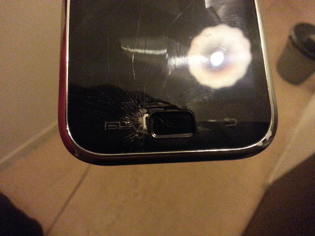

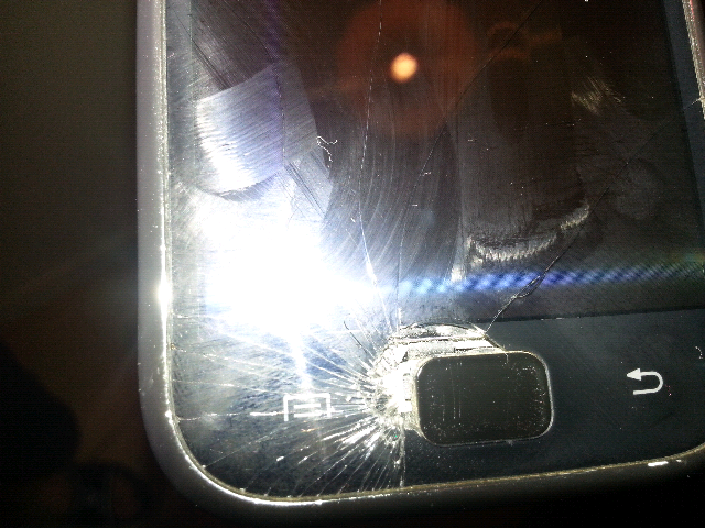

ask Δημοσ. 2 Οκτωβρίου 2013 Μέλος Δημοσ. 2 Οκτωβρίου 2013 καλιο αργα παρα ποτε που λενε!! απκα επιδεινωθηκε το θεμα ενω για κπ διαστημα την παλευα. [ATTACH]373330[/ATTACH] [ATTACH]373331[/ATTACH]
nikos903 Δημοσ. 2 Οκτωβρίου 2013 Δημοσ. 2 Οκτωβρίου 2013 καλιο αργα παρα ποτε που λενε!! απκα επιδεινωθηκε το θεμα ενω για κπ διαστημα την παλευα. Σωστόοοοοοος. Απο οτι βλέπω πάντως μόνο digitizer σου έχει σπάσει, όχι η οθόνη, σιγούρεψε το και χτύπα την παραγγελία. Δηλαδή, κάτω απο το τζαμάκι είναι η οθόνη, δεν βλέπεις να έχει σπάσει καθόλου αυτή σωστά;
ask Δημοσ. 2 Οκτωβρίου 2013 Μέλος Δημοσ. 2 Οκτωβρίου 2013 επειδη φαινεται αυτο το ασπρο/γκρι διπλα απο home button φοβαμαι μην ειναι πιο βαθυ.να στειλω αλλη μια να δειξω τι εννοω η φαινεται;αξιζει να το αντικαταστησω μονος σε καθε περιπτωση;
nikos903 Δημοσ. 2 Οκτωβρίου 2013 Δημοσ. 2 Οκτωβρίου 2013 Τώρα που το ξαναβλέπω στο κινητό σου η οθόνη και το digitizer πάνε μαζί, άρα το να αλλάξεις μόνο το digitizer είναι λίγο δύσκολο (και να βρεις δηλαδή δύσκολα βγάζεις το παλιό γιατί είναι κολλημένο), άρα παίρνεις ένα lcd + digitizer και καθάρισες. Κόστος απο οτι είδα πάει 40+€, το αν αξίζει εξαρτάται απο σένα, αξίζει για σένα τόσο αυτό το κινητό ή παίρνεις άλλο; Η αλλαγή μπορεί να γίνει και απο σένα αμα πιάνουν λίγο τα χέρια σου, απλά βάλε μπρος ένα video απο καμια youtube και ακολούθα οτι κάνουν εκεί βήμα βήμα.
ask Δημοσ. 2 Οκτωβρίου 2013 Μέλος Δημοσ. 2 Οκτωβρίου 2013 το πηρα 200 αρα το 25% της αξιας του να ξαναπληρωσω.μεγαλο χαρατσι ισως ειναι.θα το σκεφτω.σαν lcd+digitizer παντως το ψαχνω στο ebay?
Λύση nikos903 Δημοσ. 2 Οκτωβρίου 2013 Λύση Δημοσ. 2 Οκτωβρίου 2013 Είναι τσιμπημένο επειδή δεν τα αλλάζεις χωριστά, αμα ήταν σκέτο digitizer θα σου πήγαινε πολύ φθηνά, αλλά όπως σου είπα είναι πολύ δύσκολο να τα ξεκολλήσεις αυτά τα 2.... Άρα καλύτερα πάρε την οθόνη πακέτο όπως είναι κανονικά και άλλαξε τα και τα 2... Τι να κάνεις... Απο το ebay τα ψάχνεις σαν lcd + digitizer ναι, όπως στα λίνκ πιο πάνω, η τιμή αμα έρχεται εκτός ΕΕ μόνο πρόσεχε μην είναι πάνω απο 45€ γιατί παίζει θέμα με το τελωνείο.
