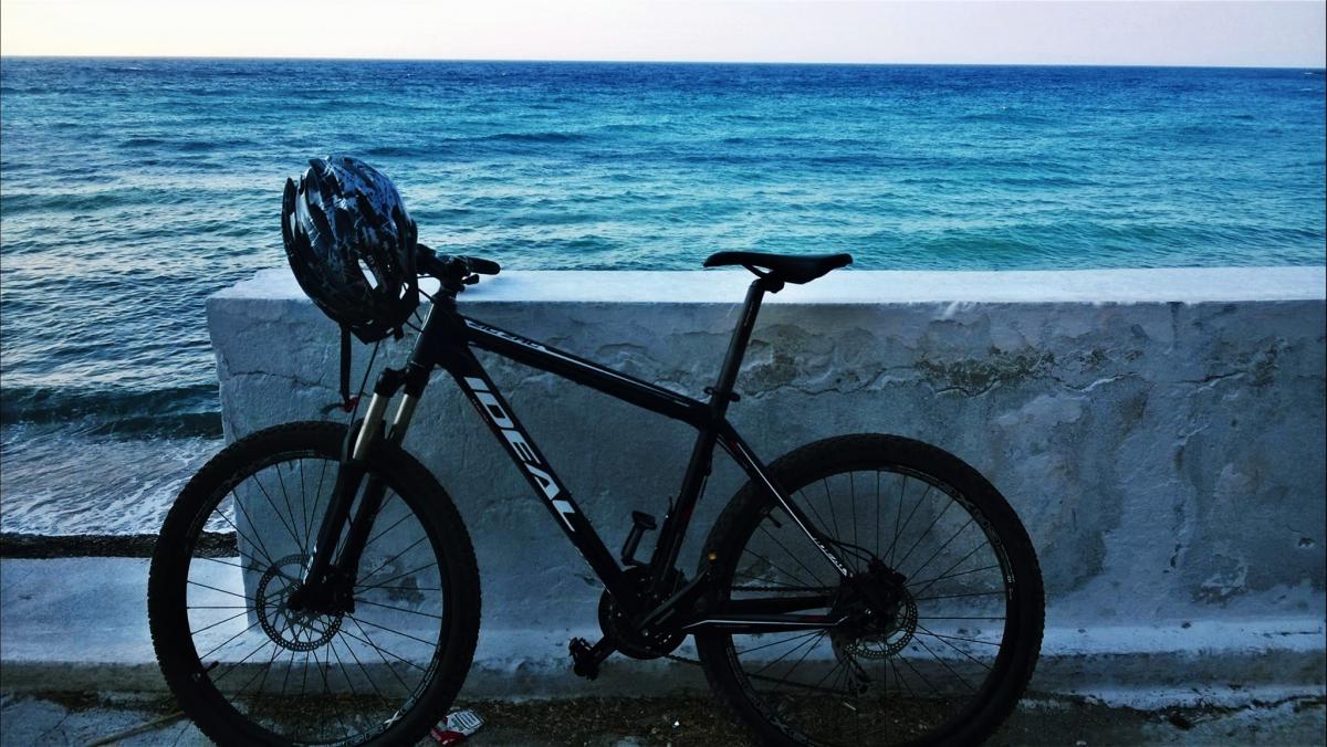

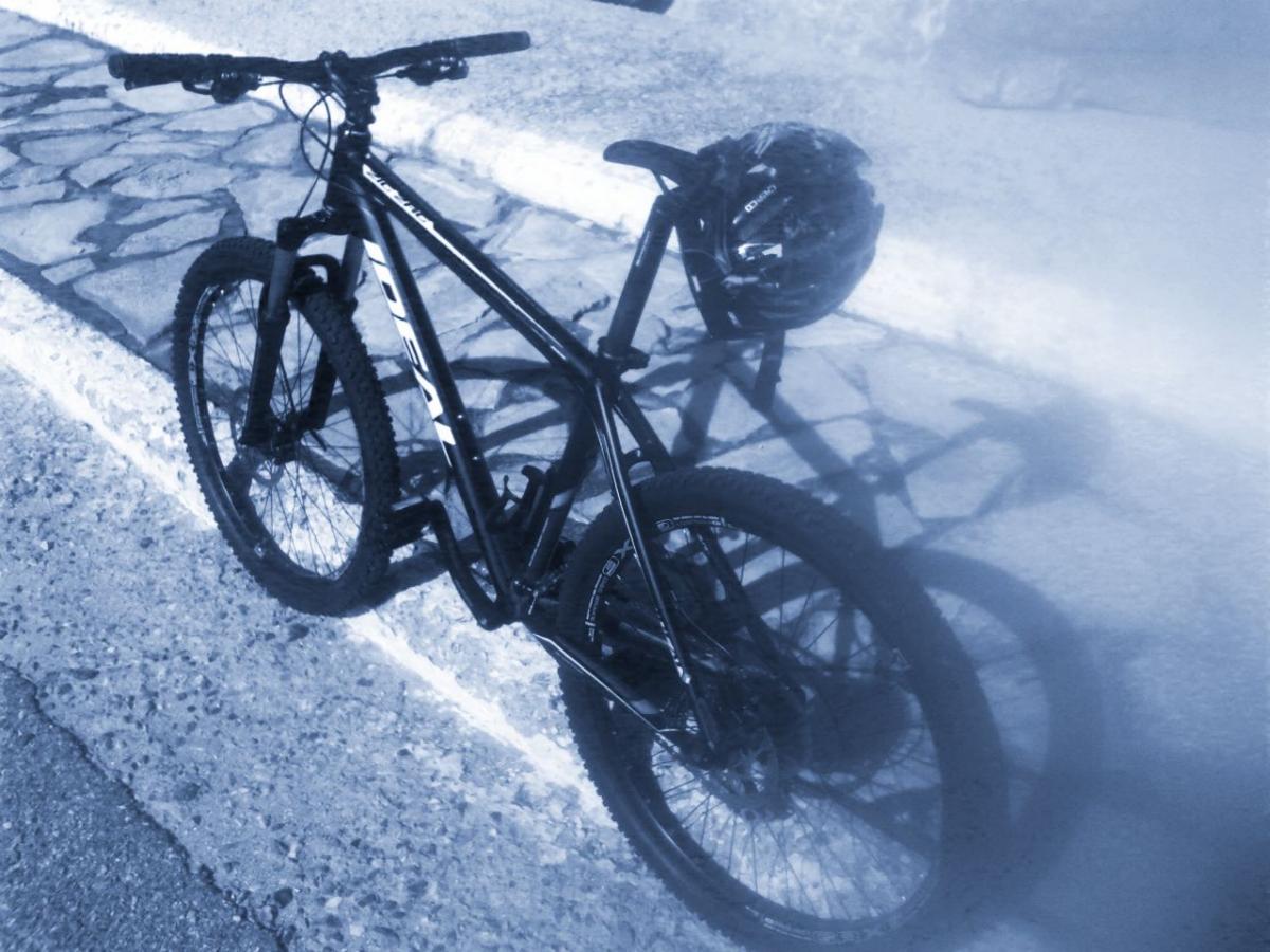

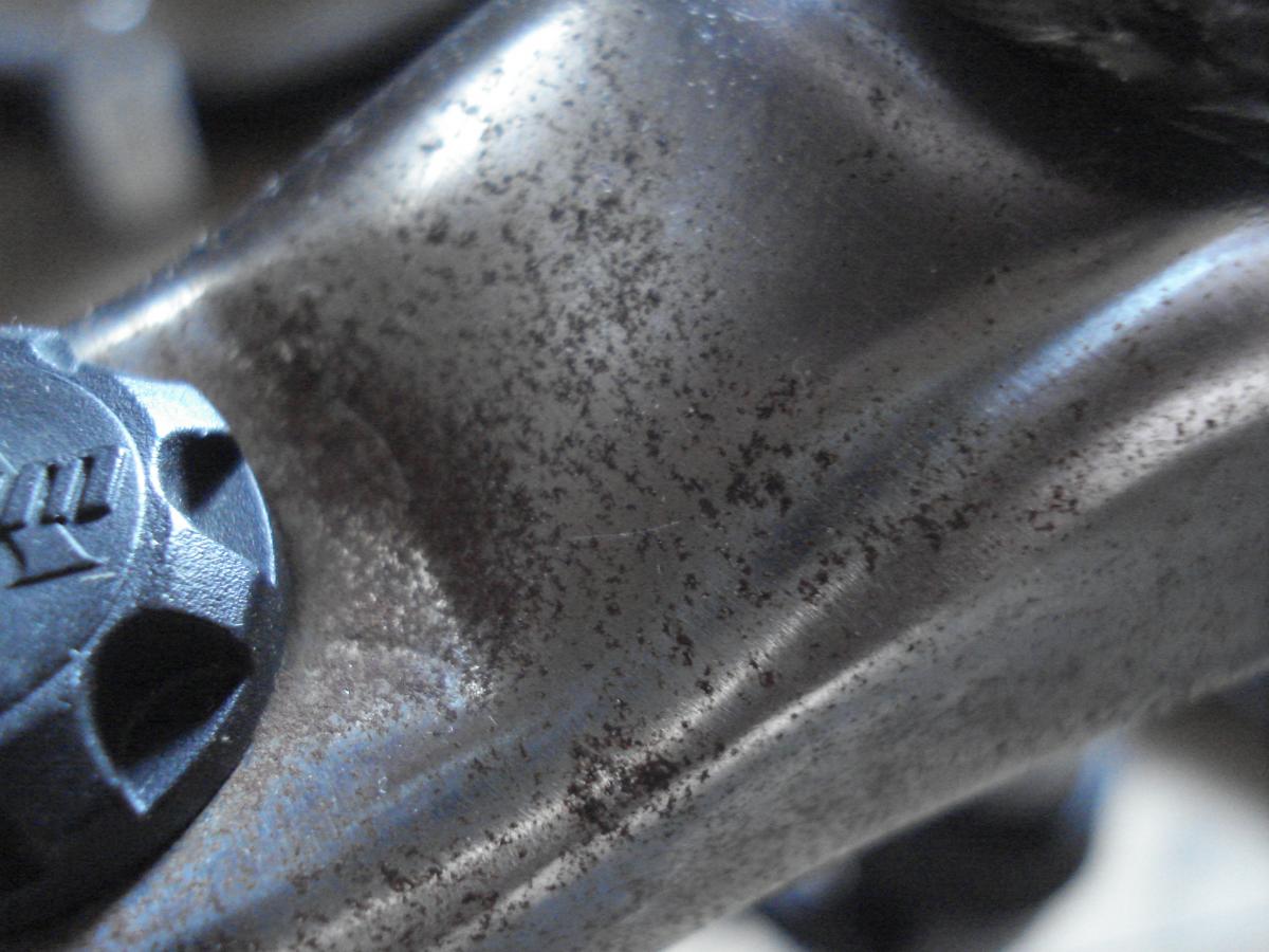

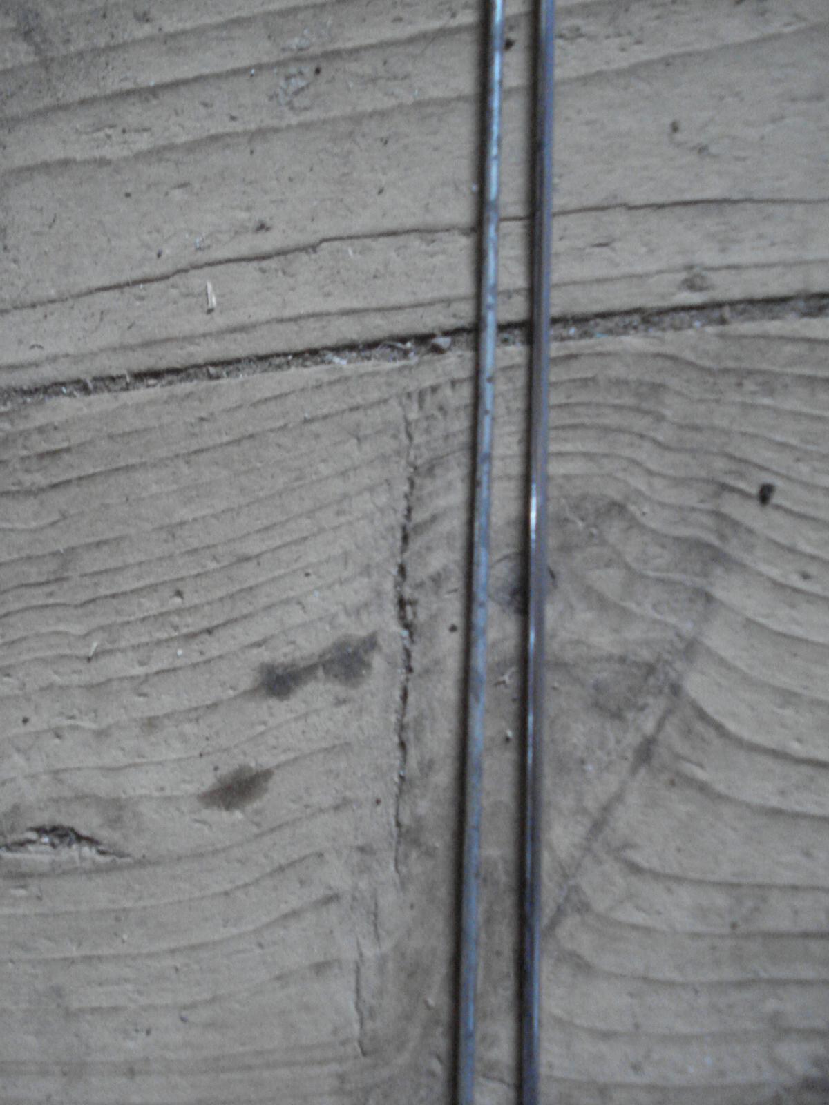

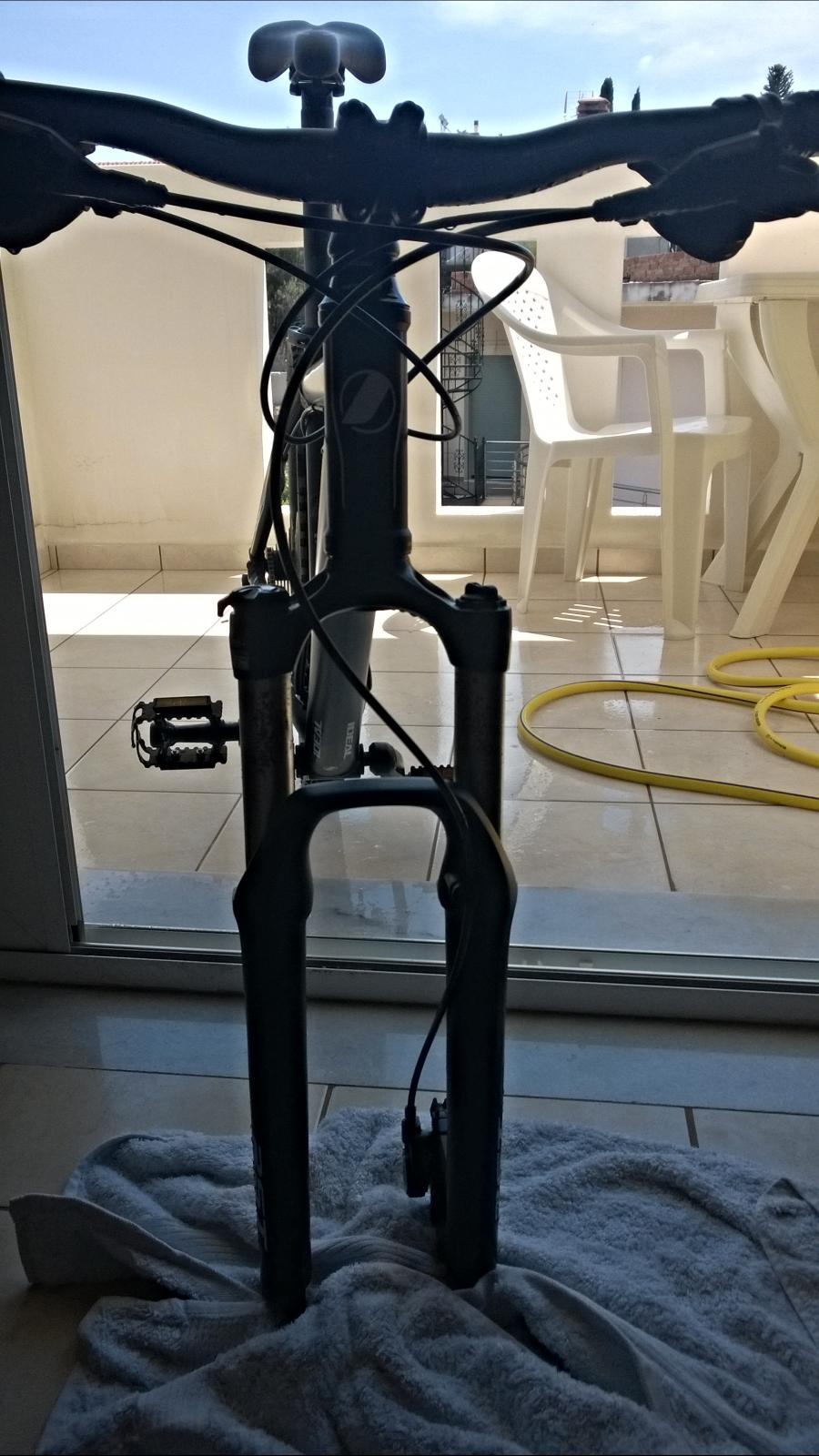

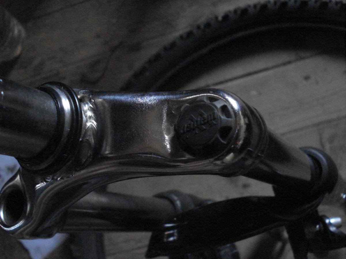

Εχω ενα ideal zig zag του 2012. Θελει Service, σε τακακια και υγρα φρενων. Αξιζει να κατσω μονος μου να το κανω ή να το παω καλυτερα σε ενα συνεργειο?
Παρτε και μερικες φωτογραφιες :)
Στην τελευταια φωτογραφια το πιρουνι εχει πιασει σκουρια (απο τοτε την εχω βγαλει σε πολυ μεγαλο βαθμο, με πολυ τριψιμο) καμία ιδεα πως θα φυγει?
Ατσαλόμαλλο και νεφτι (white spirit..κάνει θαύματα)....Δες τις φωτογραφίες...Ποιά είναι τα πριν και ποια τα μετά πιστεύω θα τα καταλάβεις μόνος σου ;)
