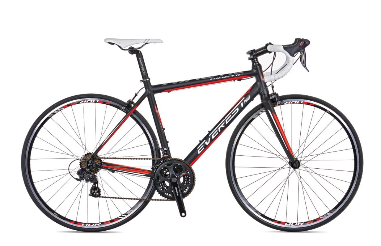

Καλημέρα, πριν κάποια χρόνια είναι πάρει ένα ποδήλατο δρόμου αλλά δεν είχα ιδέα και το πήρα σε μέγεθος 50 που μου είναι προφανώς μικρο. Υπάρχει περίπτωση να μπορούμε να βρούμε κορμό να το αλλάξουμε; Και να βελτιώσω και κάποια κομμάτια πάνω του για να κάνω;
Ποιό ποδήλατο έχεις; Τι ύψος έχεις;
  • Απαντ. 3,3k
Το συγκεκριμένο δεν αξίζει για καμία αναβάθμιση ούτε για αλλαγή πλαισίου. Καλύτερα βρες να το πουλήσεις να πάρεις κάτι καινούριο σε σωστό μέγεθος
Έχεις να προτείνεις κάτι;;
