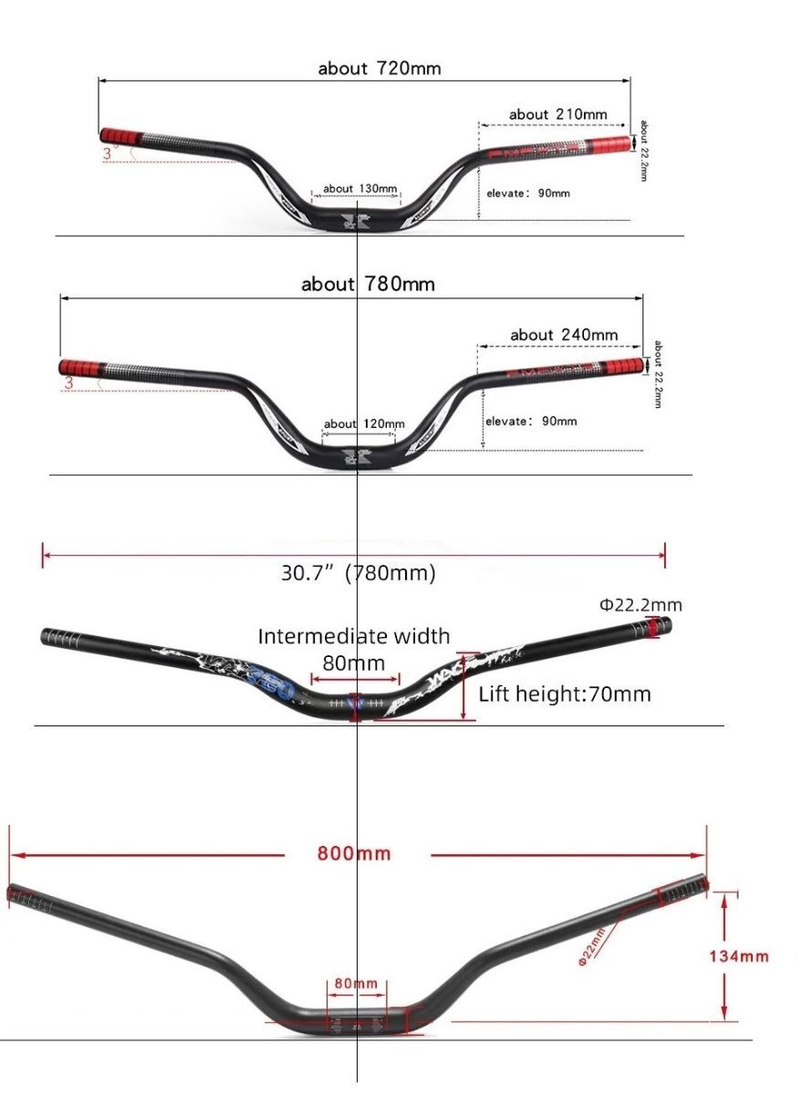

Balrog Δημοσ. 3 Σεπτεμβρίου 2024 Δημοσ. 3 Σεπτεμβρίου 2024 Χίλια ευχαριστώ, πολύ αναλυτικές και εμπεριστατωμένες οι πληροφορίες, όπως πάμε κοντεύω να γίνω expert στα φρένα. Οπότε η σειρά βελτίωσης είναι η εξής: αρχικά ελέγχω αν είναι εντάξει τα υπάρχοντα στον μάστορα μήπως τελικά τα κρατήσω --> αλλιώς βάζω τα MT200 (180mm) --> αν δεν μου αρκούν και εφόσον έχω πρόσφυση, αλλάζω μόνο τον μπροστινό ρότορα σε 200mm (με τον αντάπτορα της Shimano αυτόν) --> αν δεν αρκεί ούτε αυτό, βάζω τα 4πίστονα ΜΤ400 (πάλι σε 180mm) --> αλλιώς το πετάω και παίρνω αυτοκίνητο. Όπως το βλέπω, το πιο πιθανό είναι να φτάσω μέχρι το 2ο στάδιο.. Μιας και γίνεται ωραία κουβέντα, σκέφτομαι να αλλάξω και το τιμόνι. Ακούω ότι υπάρχει μια τάση να τα ψηλώνουν στα mountain bikes, γιατί είναι πιο σταθερά στην κατάβαση (αλλά ζορίζουν στην ανάβαση). Πέρα από το να είναι πιο σταθερό στην κατηφόρα, εμένα ίσως με βολέψει το πιο ψηλό τιμόνι γιατί δεν έχω πολύ μακριά χέρια, ούτε φαρδιούς ώμους και αναγκάζομαι να σκύβω αρκετά για να φτάνω τις χειρολαβές. Όχι μόνο με πιάνει η μέση αν περάσει πάνω από καμιά ώρα, αλλά δεν είναι και ωραίο θέαμα πάνω στο ποδήλατο να καμπουριάζω - άντε να βγάλεις γκόμενα μετά 😜. Αν αξίζει να βάλω τιμόνι πιο ψηλό, τι πρέπει να κοιτάξω; Το rise και το upsweep υποθέτω δεν μας νοιάζουν, μόνο το overall height ενδιαφέρει εδώ, σωστά; Δηλαδή το πού θα είναι τελικά τα χέρια, αδιάφορο με ποιο τρόπο ψήλωσε μέχρι εκεί. Επίσης, το ψηλό τιμόνι κάνει να το στρίψω λίγο προς τη μεριά του αναβάτη, ώστε να έρθει και πιο κοντά; Δηλαδή να μην το κεντράρω απόλυτα σε εκείνο τον κύκλο - στόχο που έχουν στη θέση του λαιμού, αλλά να το περιστρέψω κατά την τοποθέτηση, κατεβάζοντας ταυτόχρονα μανέτες κλπ πιο χαμηλά. Και τέλος, αν βρεθεί κανένα τιμόνι που εκτός από ψηλό να έχει και backsweep, αξίζει να βάλω ένα τέτοιο; Απ' όσο θυμάμαι, πιο εύκολα βρίσκεις τιμόνι μηχανής με backsweep, αλλά αυτά έχουν συνήθως μικρότερες διαμέτρους. Δηλαδή τα κανονικά της μηχανής είναι 7/8" (22.2mm), ενώ τα fatbar της μηχανής έχουν συνήθως διάμετρο 1-1/8" (28.6mm). Έχω ήδη βάλει έναν κοντό λαιμό που δέχεται τιμόνι 31.8mm (1 1/4"), συγκεκριμένα αυτόν. Πάντως έχω δει κάτι αντάπτορες (shims) που μετατρέπουν τους λαιμούς από 28.6mm σε 31.8mm κ.ο.κ. - αλλά είναι safe; Ξέχασα να ρωτησω και για το πλάτος του τιμονιού. Θέλω να μπορώ να κάνω απότομους ελιγμούς και να πέρνω τις στροφές απότομα και κοφτά. Πες ότι κατεβαίνω με ταχύτητα την κατηφόρα και βλέπω μια λακούβα, να μπορώ να κάνω έναν φσουτ φσουτ και να την αποφύγω με χάρη . Να μην είναι το τιμόνι "twitchy", όπως στο παλιό μου ποδήλατο που με είχε ρίξει σε χαμηλές ταχύτητες επανειλημμένως για αυτό τον λόγο. Το υπάρχον τιμόνι είναι 660mm και θα έλεγα μου φαίνεται εντάξει, αρκετά ευέλικτο (δηλ. αποφεύγω τις λακούβες μάλλον σβέλτα). Οπότε με μακρύτερο τιμόνι θα έχω ακόμη καλύτερο χειρισμό; Αλλά αν το παρακάνω δεν θα φτάνω πάλι τα χερούλια. Έχω φτιάξει συγκριτική εικόνα από ορισμένα τιμόνια παρακάτω. Από αυτά, εγώ μάλλον θα έπαιρνα το πρώτο πάνω - πάνω.

k4ts0u Δημοσ. 3 Σεπτεμβρίου 2024 Δημοσ. 3 Σεπτεμβρίου 2024 2 hours ago, Balrog said: Χίλια ευχαριστώ, πολύ αναλυτικές και εμπεριστατωμένες οι πληροφορίες, όπως πάμε κοντεύω να γίνω expert στα φρένα. Οπότε η σειρά βελτίωσης είναι η εξής: αρχικά ελέγχω αν είναι εντάξει τα υπάρχοντα στον μάστορα μήπως τελικά τα κρατήσω --> αλλιώς βάζω τα MT200 (180mm) --> αν δεν μου αρκούν και εφόσον έχω πρόσφυση, αλλάζω μόνο τον μπροστινό ρότορα σε 200mm (με τον αντάπτορα της Shimano αυτόν) --> αν δεν αρκεί ούτε αυτό, βάζω τα 4πίστονα ΜΤ400 (πάλι σε 180mm) --> αλλιώς το πετάω και παίρνω αυτοκίνητο. Όπως το βλέπω, το πιο πιθανό είναι να φτάσω μέχρι το 2ο στάδιο.. Μιας και γίνεται ωραία κουβέντα, σκέφτομαι να αλλάξω και το τιμόνι. Ακούω ότι υπάρχει μια τάση να τα ψηλώνουν στα mountain bikes, γιατί είναι πιο σταθερά στην κατάβαση (αλλά ζορίζουν στην ανάβαση). Πέρα από το να είναι πιο σταθερό στην κατηφόρα, εμένα ίσως με βολέψει το πιο ψηλό τιμόνι γιατί δεν έχω πολύ μακριά χέρια, ούτε φαρδιούς ώμους και αναγκάζομαι να σκύβω αρκετά για να φτάνω τις χειρολαβές. Όχι μόνο με πιάνει η μέση αν περάσει πάνω από καμιά ώρα, αλλά δεν είναι και ωραίο θέαμα πάνω στο ποδήλατο να καμπουριάζω - άντε να βγάλεις γκόμενα μετά 😜. Αν αξίζει να βάλω τιμόνι πιο ψηλό, τι πρέπει να κοιτάξω; Το rise και το upsweep υποθέτω δεν μας νοιάζουν, μόνο το overall height ενδιαφέρει εδώ, σωστά; Δηλαδή το πού θα είναι τελικά τα χέρια, αδιάφορο με ποιο τρόπο ψήλωσε μέχρι εκεί. Επίσης, το ψηλό τιμόνι κάνει να το στρίψω λίγο προς τη μεριά του αναβάτη, ώστε να έρθει και πιο κοντά; Δηλαδή να μην το κεντράρω απόλυτα σε εκείνο τον κύκλο - στόχο που έχουν στη θέση του λαιμού, αλλά να το περιστρέψω κατά την τοποθέτηση, κατεβάζοντας ταυτόχρονα μανέτες κλπ πιο χαμηλά. Και τέλος, αν βρεθεί κανένα τιμόνι που εκτός από ψηλό να έχει και backsweep, αξίζει να βάλω ένα τέτοιο; Απ' όσο θυμάμαι, πιο εύκολα βρίσκεις τιμόνι μηχανής με backsweep, αλλά αυτά έχουν συνήθως μικρότερες διαμέτρους. Δηλαδή τα κανονικά της μηχανής είναι 7/8" (22.2mm), ενώ τα fatbar της μηχανής έχουν συνήθως διάμετρο 1-1/8" (28.6mm). Έχω ήδη βάλει έναν κοντό λαιμό που δέχεται τιμόνι 31.8mm (1 1/4"), συγκεκριμένα αυτόν. Πάντως έχω δει κάτι αντάπτορες (shims) που μετατρέπουν τους λαιμούς από 28.6mm σε 31.8mm κ.ο.κ. - αλλά είναι safe; Ξέχασα να ρωτησω και για το πλάτος του τιμονιού. Θέλω να μπορώ να κάνω απότομους ελιγμούς και να πέρνω τις στροφές απότομα και κοφτά. Πες ότι κατεβαίνω με ταχύτητα την κατηφόρα και βλέπω μια λακούβα, να μπορώ να κάνω έναν φσουτ φσουτ και να την αποφύγω με χάρη . Να μην είναι το τιμόνι "twitchy", όπως στο παλιό μου ποδήλατο που με είχε ρίξει σε χαμηλές ταχύτητες επανειλημμένως για αυτό τον λόγο. Το υπάρχον τιμόνι είναι 660mm και θα έλεγα μου φαίνεται εντάξει, αρκετά ευέλικτο (δηλ. αποφεύγω τις λακούβες μάλλον σβέλτα). Οπότε με μακρύτερο τιμόνι θα έχω ακόμη καλύτερο χειρισμό; Αλλά αν το παρακάνω δεν θα φτάνω πάλι τα χερούλια. Έχω φτιάξει συγκριτική εικόνα από ορισμένα τιμόνια παρακάτω. Από αυτά, εγώ μάλλον θα έπαιρνα το πρώτο πάνω - πάνω. Καλημέρα φίλε μου! Δεν γνωρίζω τι ποδήλατο έχεις αλλά μου φαίνεται μπαίνεις σε περίεργα μονοπάτια (μεταφορικά). Αν βγάλω συμπέρασμα από την αλλαγή φρένων που ανέφερες πριν φαντάζομαι είναι κάτι εισαγωγικό στο χώρο. Θα σου δώσω μια συμβουλή που μου έδωσαν και εμένα όταν ξεκίνησα και αν θέλεις κράτησε την. Μην προσπαθήσεις να αλλάξεις ένα ποδήλατο να κάνει αυτά που θέλεις αν δεν είναι φτιαγμένο για αυτό το είδος οδήγησης. Τι εννοώ με αυτό? Το πιο συχνό φαινόμενο είναι να έχεις ένα cross country ποδήλατο και να θέλεις να το κάνεις "downhill" αλλάζοντας περιφεριακά. Θα μπεις σε διαδικασία που θα ξοδέψεις αρκετά και στο τέλος δεν θα είσαι ικανοποιημένος γιατί θα έχει γίνει σε λάθος βάση (σκελετό), που δεν προορίζεται για τέτοια δουλειά. Τώρα για να γίνω πιο συγκεκριμένος στις ερωτήσεις σου, σωστά κοιτάς τα φρένα σου μιας και είναι θέμα ασφάλειας αλλά μεγάλο ρόλο παίζει η τεχνική και ο τρόπος χρήσης όπως είπε το παιδί από πάνω. Στο ποδήλατο πρέπει να χρησιμοποιείς το σώμα σου για άμεσο φρενάρισμα που θέλεις. Επίσης και τα shimano φρένα να βάλεις αν κατεβαίνεις συνεχόμενες κατηφόρες με 60χλμ θα ζεσταθούν και θα σε ζορίζουν οι μανέτες στα χέρια γιατί είναι σκληρές. Λογικά το λάθος που κάνεις είναι να τα έχεις κρατημένα σε όλη την κατηφόρα. Θα πρότεινα να τα αφήνεις τελείως, όταν φτάνεις σε σημείο να νιώθεις ότι δεν ελέγχεις την ταχύτητα να τα πατάς και να κόβεις αρκετά και μετά να τα ξαναφήνεις. Με αυτό τον τρόπο δεν θα ζεσταίνονται τόσο εύκολα σε κατηφόρα με διάρκεια. Τώρα για το τιμόνι, αυτά τα 90 rise δεν παίζουν σε mountain/trekking/πόλης, κυρίως είναι για BMX. Στα mountain που γνωρίζω παίζει απο 0 μέχρι 30 στα downhill. Πάντως το rise του τιμονιού έχει να κάνει με τη θέση οδήγησης του ποδηλάτου σου και καλό θα είναι να μην την αλλάξεις δραστικά. Είναι άκυρο πχ να βάλεις τιμόνι με rise σε μια κούρσα για να έρθεις πιο όρθιος (ακραίο παράδειγμα). Όσο για το μήκος έχει να κάνει με το άνοιγμα των ώμων σου σε συνδυασμό με τη θέση οδήγησης σου. Τελευταία η μόδα είναι να τα μεγαλώνουν για σταθερότητα, πχ στο downhill τρέχουν με 800mm ενώ στα Enduro/Trail, παίζουν από 740 με 780. Ελπίζω να σε κατατόπισα κάπως στις ερωτήσεις σου ώστε να μπορέσεις να βγάλεις ένα καλύτερο συμπέρασμα. Για σβήσιμο αφήνω και μια φώτο στα πλέον καμμένα Βασιλικά στο Τατόι 😭 4 1
