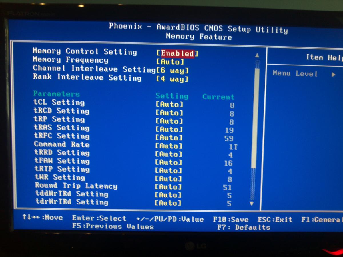

Επισης της μνημες οταν τις βαζεις σε κατω απο 1600 τοτε δεν πειραζεις τα timings αστα default(οτι βγαζει απο τη μανα του) trfc και τα λοιπα δεν τα πειραζεις ουτε σε overcloak, μονο τα timings και το command rate στα 2Τ οχι 1Τ για τις μνημες σου, το 1Τ ειναι πολυ aggressive και εχει stability θεματα

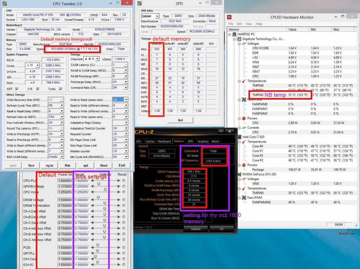

αλλιως για να σιγουρεψεις τα σωστα timings και volt των μνημων κατεβασε το cpu tweaker, μολις το ανοιξεις σου λεει πια ειναι τα πραγματικα μαμα settings τις μνημης
πχ τα δικα μου

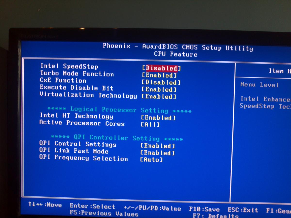

Αρα τωρα που απο το load to default ειναι στα 1066 και 1.5 δεν θα επρεπε να ανοιγει? Ή πρεπει να ρυθμιστουν και αλλιως τα qpi κλπ?
Θα διαβασω και το link που παρεθεσες και για οτι απορια, ρωταω...
Edit: Τωρα κοιταω και αυτο το θεμα και κατι βρηκε αυτος (ποστ #10). Εχω τα ιδια errors (f3, f6, 68).

Τωρα μετα απο ~10 προσπαθειες, πηρε ο υπολογιστης μπροστα με τη μια μνημη και τον βασικο σκληρο. Εκανα load to default παλι απο bios και θα ανεβασω σε 2 λεπτα και φωτο να δουμε τι να φτιαξω κλπ.

Εdit: Μπηκαν και τα συννημενα.
εκανα edit και εβαλα ss απο τα δικα μου settings δες πριν κανεις αλλαγες

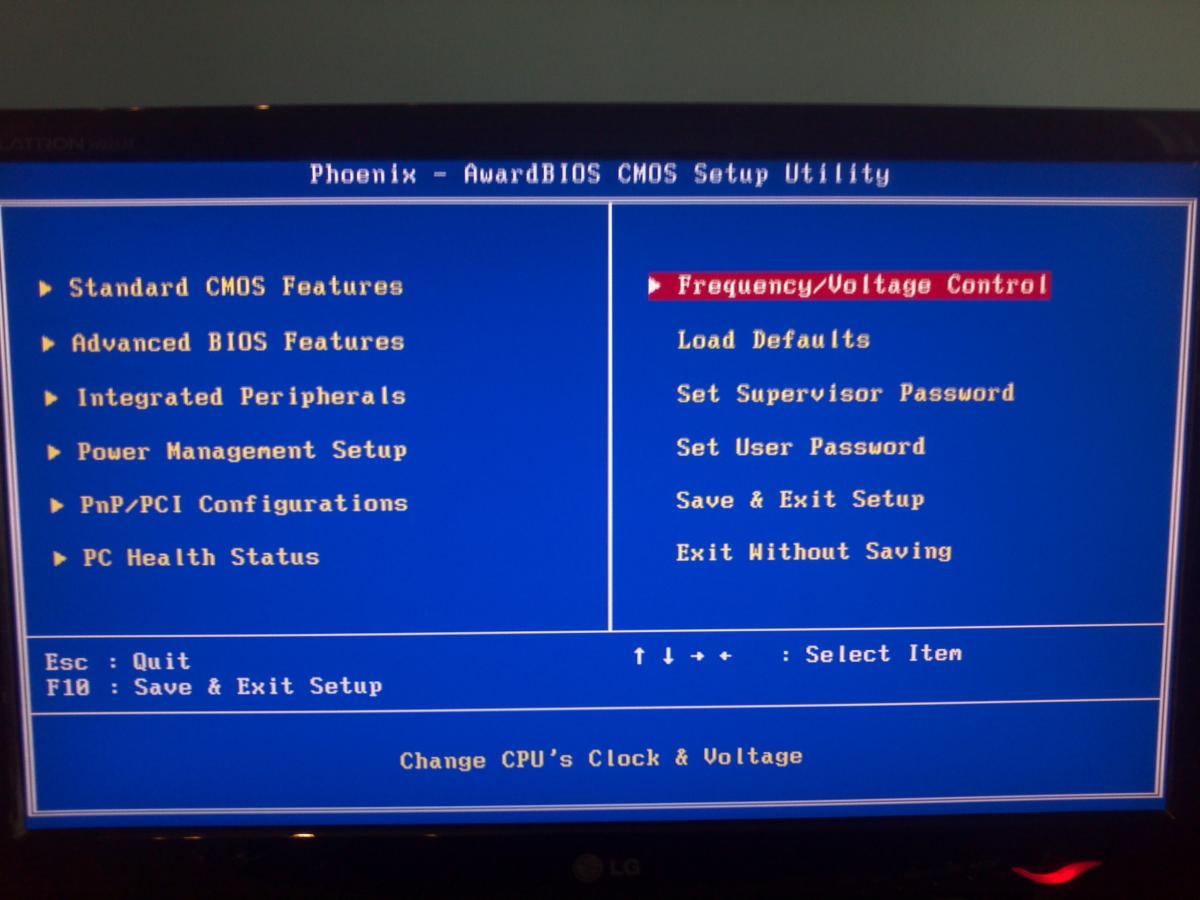

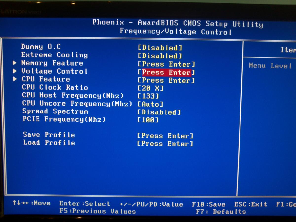

Δες και τα συννημενα που εβαλα, παω να δω και εγω το δικο σου μπας και βγαλω ακρη και περιμενω να μου πεις/ειτε τι να κανω τελικα. Δεν εχω κλεισει τον υπολογιστη ακομα. Στα bios τον εχω αφησει με μια μνημη πανω και τον ενα σκληρο.

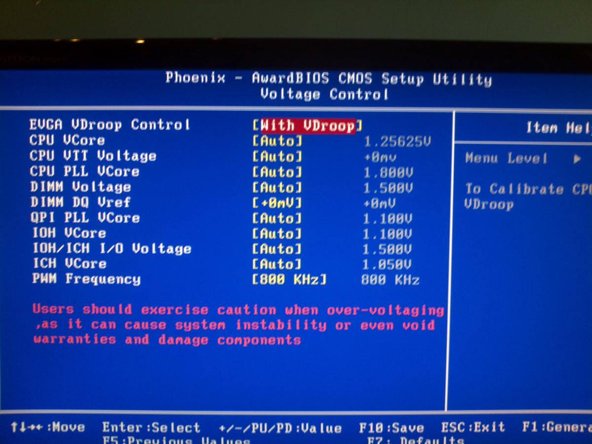

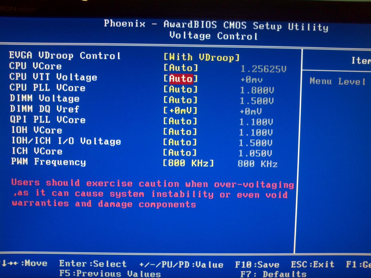

disable to Vdroop για αρχη
και
CPU VTT  +150 mv για τις μνημες στα 1600 με 1.65 volt (ειναι 1.2 της evga απο μαμα, +0.15 το παμε στα 1.35 για να ειναι στο Optimal 0.3 διαφορα απο της μνημες
αλλιως 0mv με τις μνημες στα default
Τα 9-9-9-27, trfc 76 κλπ που πειραζα, να τα αφησω στο auto?
Να μην κλεισω τον υπολογιστη και να βαλω και τις υπολοιπες μνημες και να δω αν ανοιγει μετα και να κανω τις ρυθμισεις ή να κανω πρωτα τις ρυθμισεις με τη μια ραμ κλπ και να τον κλεισω και να βαλω τις υπολοιπες μετα?
