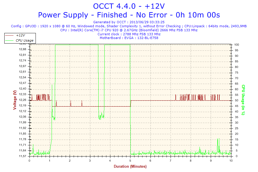

Έρχεται τελικά ο φίλος και μετράμε τ τροφοδοτικο. Οι τιμές είναι αυτές σύμφωνα με τη σειρά του οδηγού:
12.10
5.10
3.35
5.10
12.10
3.35
Όλα φυσιολογικά λοιπόν από το τροφοδοτικο βλέπω .

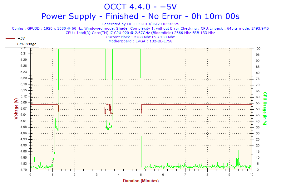

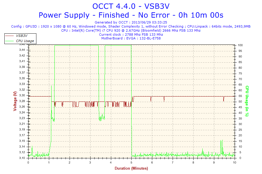

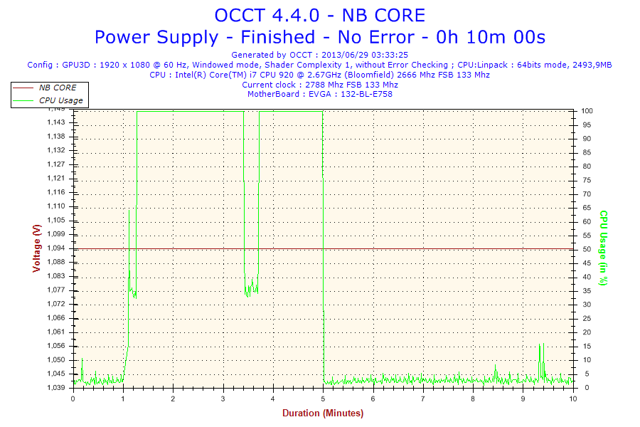

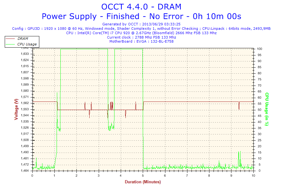

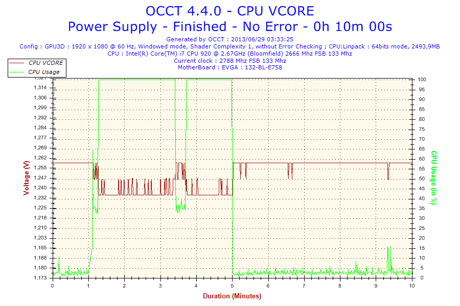

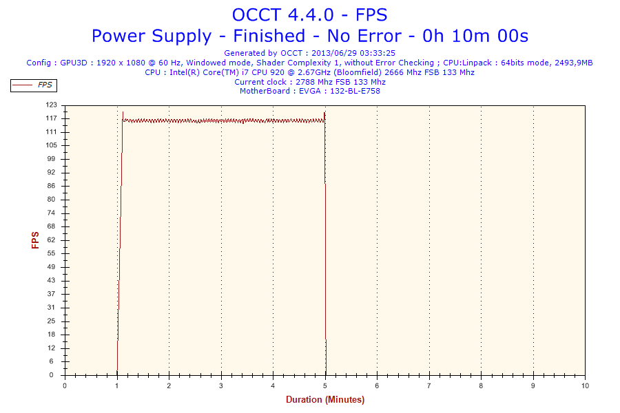

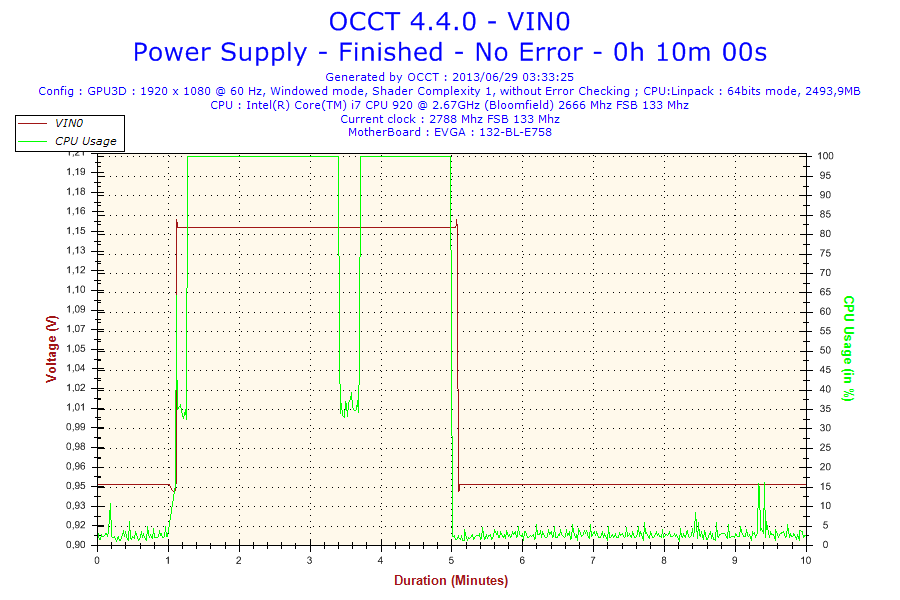

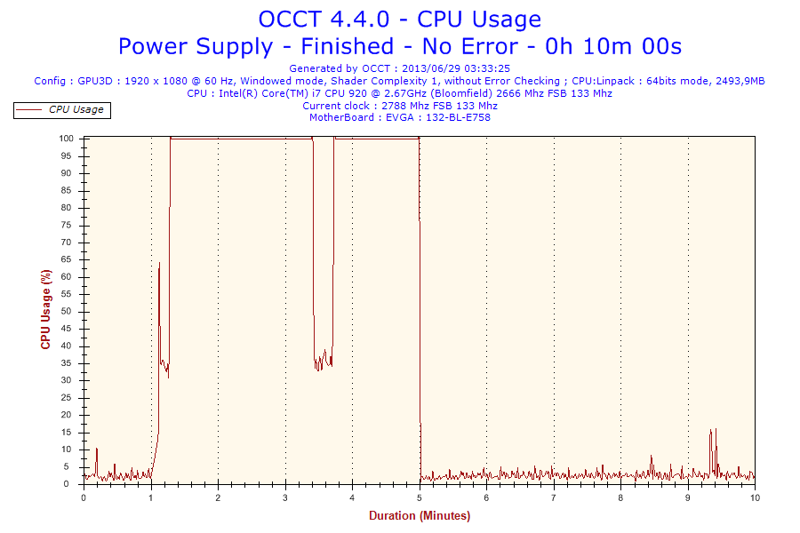

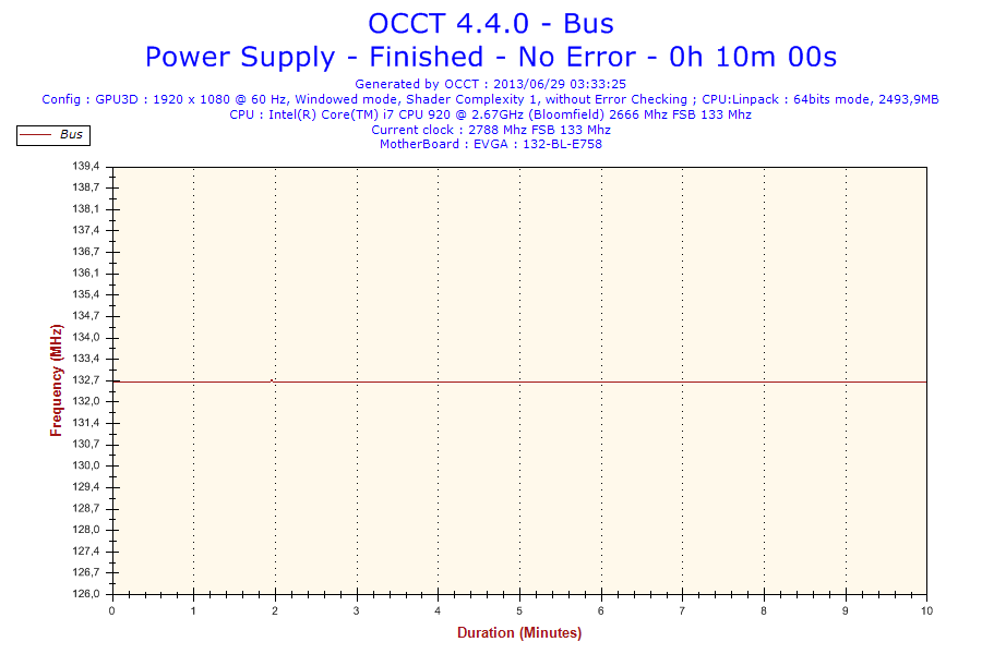

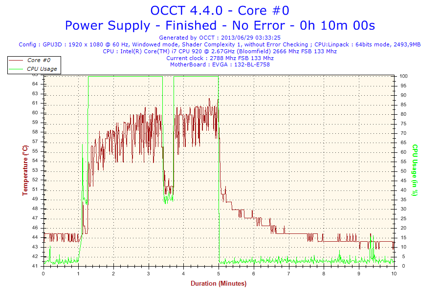

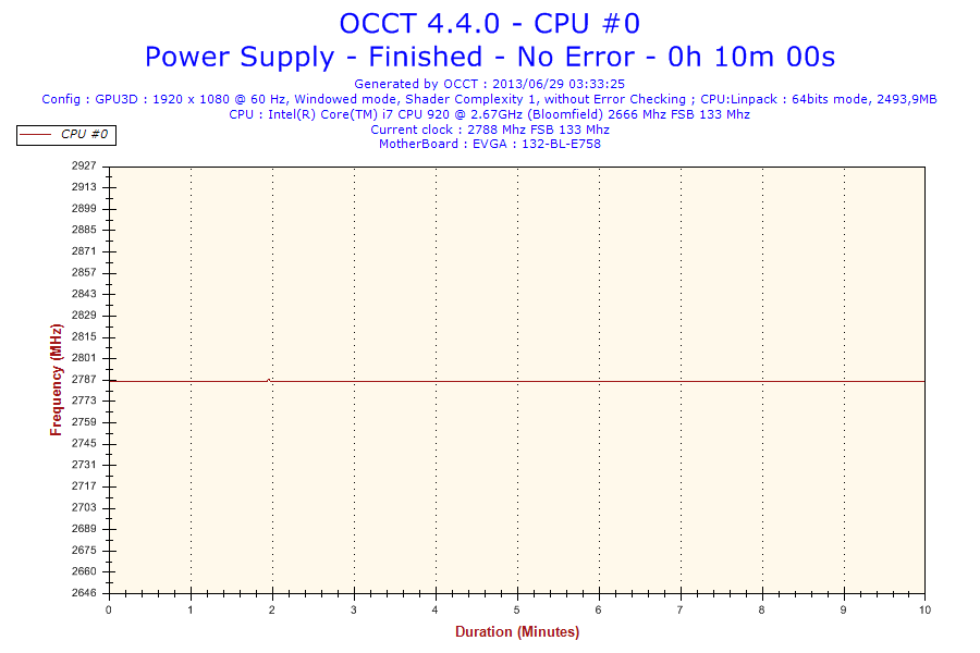

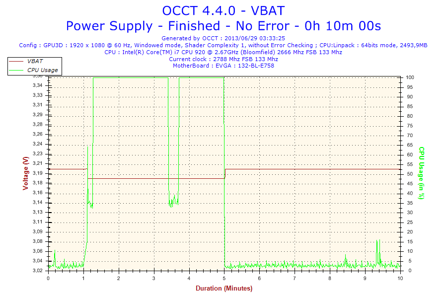

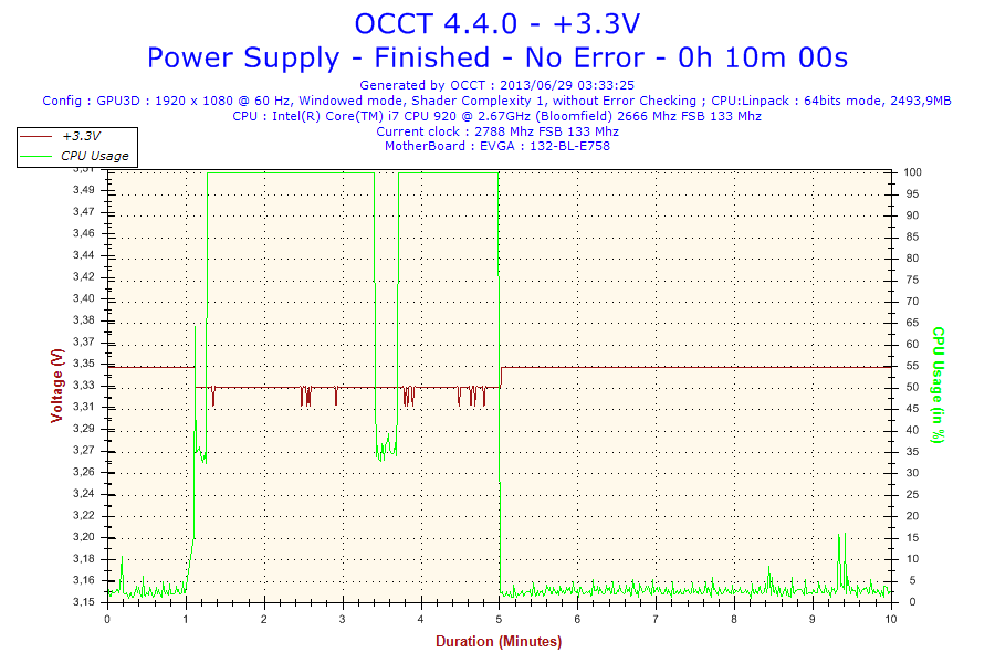

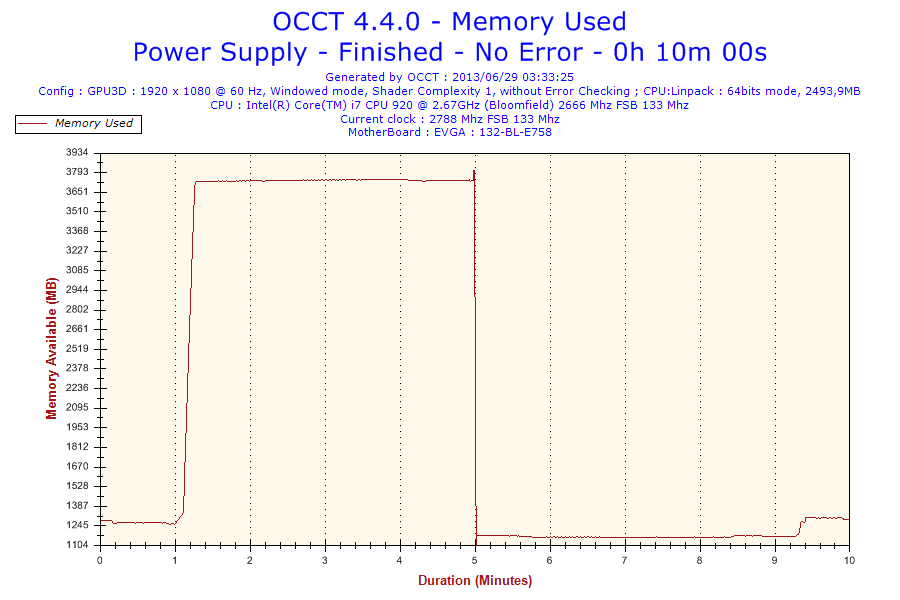

Εκανα ενα 10λεπτο power supply test και θα κανω και αυριο μια ωρα.

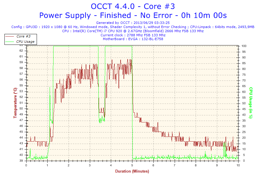

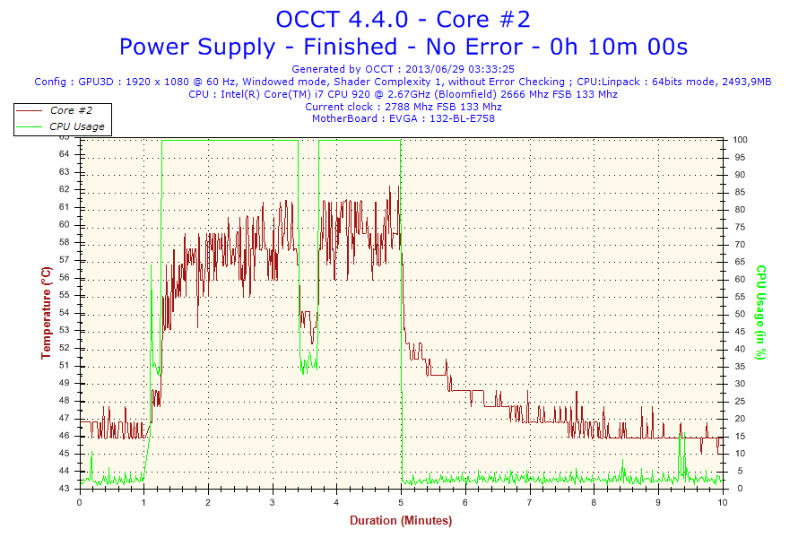

Τα αποτελεσματα απο το 10λεπτο:

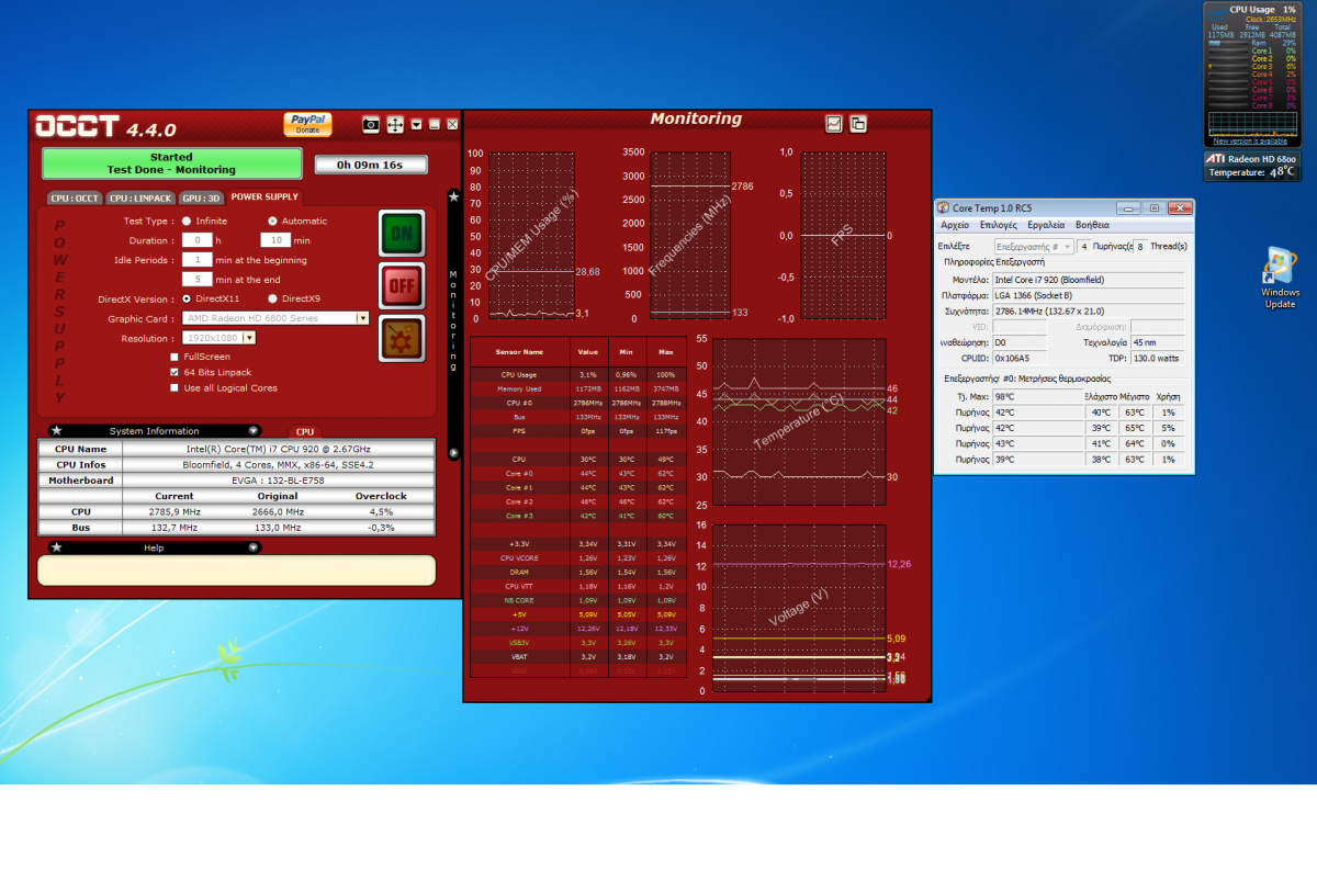

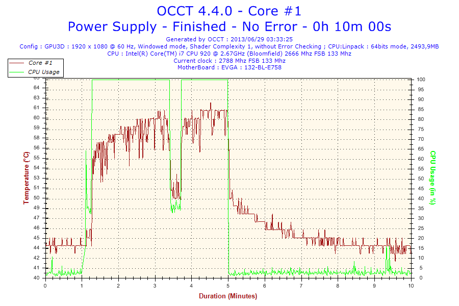

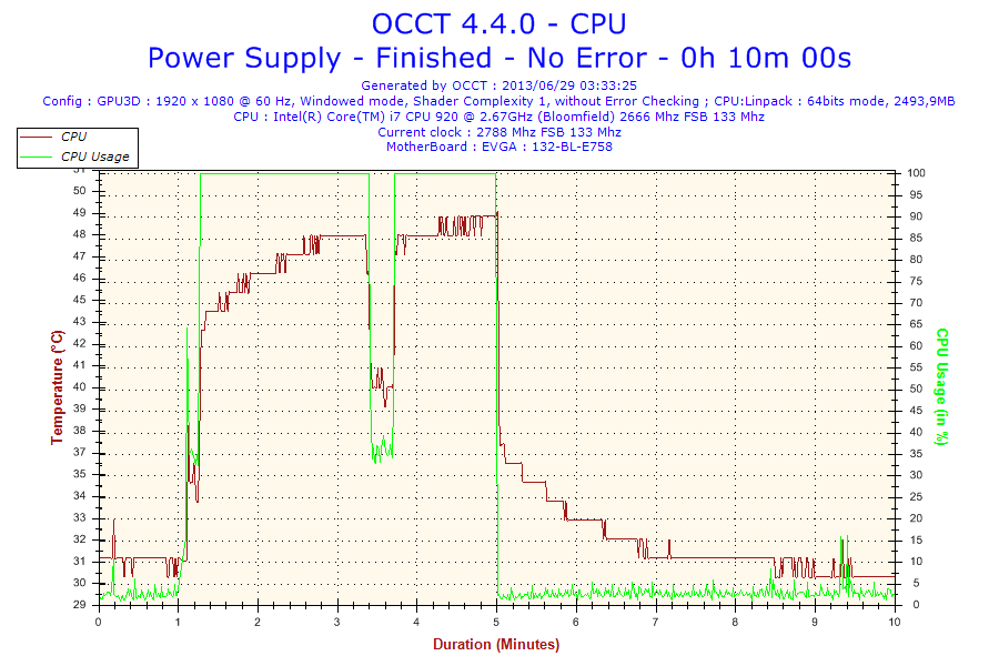

Εδω τι εδειχνε το coretemp και το occt, ενα λεπτο πριν το τελος του τεστ:
Να ενημερωσω πως τον επεξεργαστη τον εχω στην εργοστασιακη συχνοτητα μιας και εκανα load defaults και τον εχω αφησει με το μαμα ρευμα 1.25v (οσο του δινει δηλαδη απο μονο του, ενω εγω κανονικα τον ειχα στα 3.4 με 1.17v) και οι ram επισης ειναι οπως τις αφηνει η μητρικη στα 1066 και με πιο κατω ρευμα απο οτι θελουν κανονικα για τα 1600 (1.65 αν θυμαμαι καλα).
