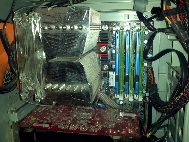

Ξεσφιξα λιγο την ψυκτρα αλλα δεν αλλαξε κατι. Το τροφοδοτικο φανταζομαι οτι αυριο θα μπορεσω να το ελεγξω με το φιλο. Το ρευμα του επεξεργαστη ποιο ειναι για να το βγαλω και να κανω τη δοκιμη που μου ειπε ο Thanos?
Tην βιδα που φαινεται στη φωτογραφια σε κοκκινο πλαισιο ξεβιδωσα. Σωστα?
Κριμα που ταλαιπωρησε ειναι καλη συνθεση, οπως ειπαν και τα παιδια πριν, τροφοδοτικο μοιαζει, δεν αποκλειετε να ειναι και mobo, αλλα πριν φτασεις εκει κανε ενα recheck παλι
α) μνημες, ασε μονο μια πανω σε ολες τις θεσεις, διαβασα οτι το εχεις κανει, απλα το επιβεβαιωνω, νομιζω παντος οτι πρεπει να χρησιμοποιησεις τις πρασινες θυρες, ελενξε το manual για τη σωστη θεση των μνημων
β) καρτα γραφικων, αλλαξε την θεση, εχεις sli mobo αρα εχει και δευτερη θυρα, βαλε την στη δευτερη,
γ) καλωδιο, δοκιμασε κανα αλλο καλωδιο, που ξερεις :)
δ) στη φωτο βλεπω οτι η καρτα εχει 1 pci-e power πανω της, μηπως εχει και δευτερο?? δεν βρισκω φωτο στο νετ να σου πω με σιγουρια
ε) μεχρι να σκεφτω κατι αλλο, τροφοδοτικο, αν εχεις κανα spare τοτε δοκιμασε, δεν χρειαζεται να λυσεις πολλα για δοκιμη τα βασικα, 4 καλωδιο λυσε, 24pin, 4-8Pin mobo power, gpu power και τον main σκληρο, με το spare psu στο πατωμα
Edit: τωρα διαβασα οτι το συγκεκριμενο Mobo μερικες φορες βγαζει προβλημα στις μαυρες θυρες τησ μνημης, ΜΟΝΟ σε πρασινες βαλε τις μνημες, και ειτε μια μια ειτε 2 ειτε τρεις δοκιμασε ολους τους συνδιασμους, αλλα μονο σε πρασινο
Τις εβαλα στις μαυρες θεσεις για να δω μπας και αλλαξει κατι και δουλεψουν. Κανονικα τις εχω στις πρασινες (αν και δεν νομιζω οτι παιζει ρολο) μιας και αμα μπει και το αλλο ανεμιστηρακι απο μπροστα στην ψυκτρα δεν γινεται να ειναι στα μαυρα, δεν χωραει να μπει η πρωτη μνημη.
Την καρτα γραφικων δεν την εχω βαλει σε καποιο αλλο pci μιας και το πρωτο (νομιζω) μονο ειναι x16 και τα υπολοιπα ειναι x8.
Οχι, η καρτα δεν εχει αλλο power πανω της.

για την θεση της gpu δεν σε πειραζει αν ειναι 8χ η ταχυτητα, αρκει να ειναι 16χ το slot και να μπαινει, για δοκιμη το κανεις, δεν ειναι απιθανο να εχει ψοφισει το lane της pcie για την καρτα
To ανοιξα και με την καρτα σε σε αλλη θυρα και με μονο μια ραμ αλλα παλι τιποτα.
Να σημειωσω αν παιζει ρολο, οτι και ο ανεμιστηρας του τροφοδοτικου ξεκιναει.
επιβεβαιωσε οτι τρεχει το ανεμιστηρακι της vga οπου και αν ειναι, και πανω στο mobo κατω δεξια πρεπει να εχει μια οθονουλα 2 χαρακτηρων, γραφει καποιο code εκει?
