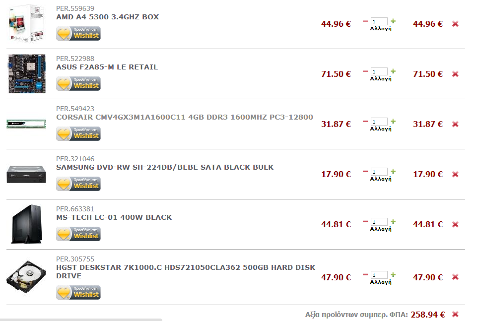

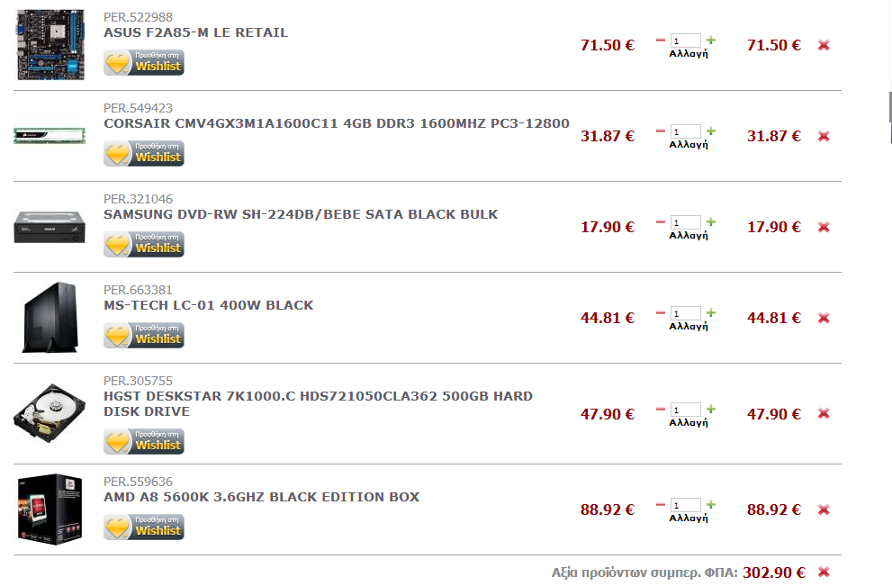

terry308 Δημοσ. 24 Ιουνίου 2013 Δημοσ. 24 Ιουνίου 2013 Μια ιδέα Στα 259€ με 2 πύρινο Και στα 303€ με 4 πύρινο

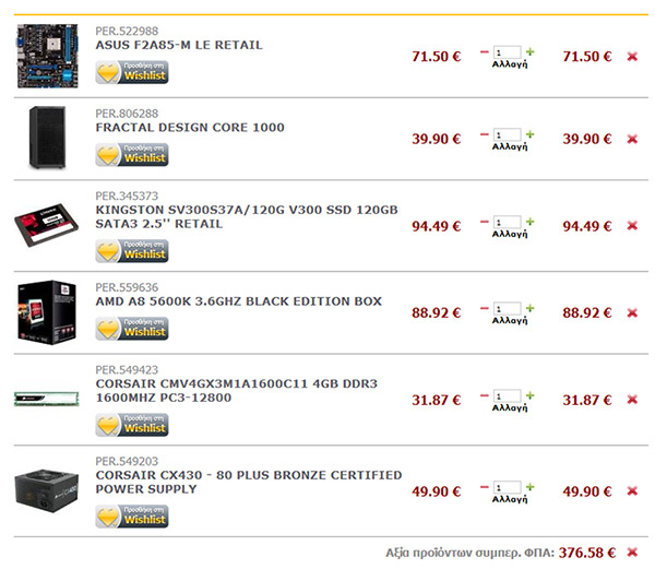

rounsmith Δημοσ. 25 Ιουνίου 2013 Δημοσ. 25 Ιουνίου 2013 e-shop. Είναι καλές οι συνθέσεις ειδικά επειδή είπες ότι είναι γραφείου και αναφέρεις κάτι sql βάσεις κ.λ.π οπότε δεν θα τραβάει κανένα κόλλημα κ.λ.π. Βέβαια και με διπύρηνο κάνεις την δουλειά σου. Κοίταξε όμως κάποιο άλλοο κουτάκι και επώνυμο τροφοδοτικό γιατί δεν ξέρω το συγκεκριμένο τι τροφοδοτικό έχει μέσα. http://www.skroutz.gr/s/2141190/CoolerMaster-Elite-120-Advanced.html http://www.skroutz.gr/s/2591542/Corsair-Builder-Series-CX430-80Plus-Bronze.html Ο συνδυασμός των δύο και θα σαι μια χαρά. Έψαξα στο Site της εταιρείς του τροφοδοτικού στο οποίο προτέινουνε και δεν λέει καν τι form factor είναι οπότε....αν ποτέ σου καεί δεν ξέρω αν θα μπορείς να το αλλάξεις. Αυτά.
