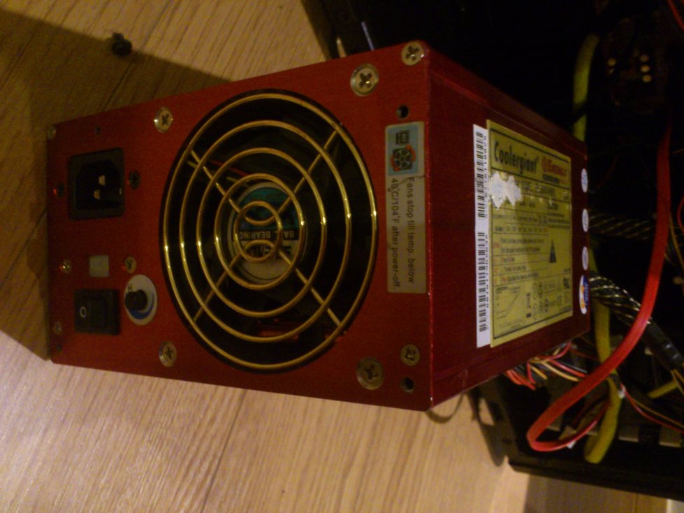

antonl Δημοσ. 24 Ιουνίου 2013 Δημοσ. 24 Ιουνίου 2013 Εδώ και 7 χρόνια έχω ένα enermax 525W που με βγάζει ακόμα ασπροπρόσωπο σε όλα εκτός απ το θέμα του θορύβου (απ την αρχή υπήρχε αυτό το θέμα). Οπότε τώρα που το pc θα γίνει media pc στο σαλόνι, θέλω να τ αλλάξω με κάποιο όσο το δυνατόν πιο ήσυχο. Δε με νοιάζει να ναι 0db, απλά μη σου παίρνει τ αυτιά όπως αυτό. Το hardware του κουτιού που το φιλοξενεί είναι ένας C2D E6600, μια 8800GT και 5-6 HDD. Πιο ενεργοβόρα parts δεν προβλέπεται να μπουν, οπότε το θέμα της αναβαθμισιμότητας δεν πολυενδιαφέρει (ούτε το να είναι modular). Στο άλλο pc έχω ένα Corsair Enthusiast Series Modular TX650M απ το οποιό είμαι απόλυτα ευχαριστημένος, απλά θα θελα κάτι πιο οικονομικό.

Thanos1972 Δημοσ. 24 Ιουνίου 2013 Δημοσ. 24 Ιουνίου 2013 Γιατι δεν δοκιμαζεις να αλλαξεις τους ανεμιστηρες μονο?η να τους καθαρισεις και λαδωσεις? ειναι ποιοτικοτατο τροφοδοτικο.κριμα ειναι. 1
coolerman Δημοσ. 24 Ιουνίου 2013 Δημοσ. 24 Ιουνίου 2013 (επεξεργασμένο) θα συμφωνήσω με τον θάνο,αφού είναι ακόμα ζωντανό και είναι άψογο,αγόρασε ενα καλό αθόρυβο fan 120mm θα σου μείνουν και ρέστα. 4 καλώδια έχει faul :shifty: Επεξ/σία 24 Ιουνίου 2013 από coolerman
terry308 Δημοσ. 24 Ιουνίου 2013 Δημοσ. 24 Ιουνίου 2013 Το Enermax είναι σκυλί , άλλαξε του ανεμιστήρα για αρχή και μετά βλέπεις
jsiskos Δημοσ. 24 Ιουνίου 2013 Δημοσ. 24 Ιουνίου 2013 Τι ανεμιστήρα προτείνετε σε 550w enermax που έχω στο 3ο pc μου για να ησυχάσει; Πάνω απ'όλα η ησυχία.

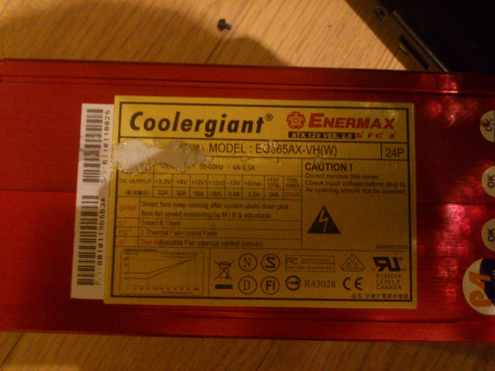

antonl Δημοσ. 24 Ιουνίου 2013 Μέλος Δημοσ. 24 Ιουνίου 2013 Έχει 2 8άρηδες απ τη μάνα του και δεν χωράει μεγαλύτερος. Δεν είναι θόρυβος που προκλήθηκε απ τη φθορά του χρόνου, απ την πρώτη μέρα έτσι έκανε. Δε με χαλάει να προσπαθήσω να τους αλλάξω (το αντίθετο μάλιστα) αλλά δεν ξέρω αν θα χω τα επιθυμητά αποτελέσματα με άλλους 8άρηδες. Συν ό,τι εγχείριση τροφοδοτικού για αλλαγή fan δεν έχω ξακάνει. Οπότε, έχετε υπόψη κάποιους αθόρυβους 8cm fans; Θα πρέπει να προσέξω κάτι άλλο; πχ wattage, profile (λεπτοί ή όχι) ανεμιστήρων ή είναι default; edit: Το τροφοδοτικό είναι το ENERMAX EG565AX-VH (W)
coolerman Δημοσ. 24 Ιουνίου 2013 Δημοσ. 24 Ιουνίου 2013 η Be qouiet & enermax έχουν καλά στοιχεία. με ρεύμα δεν έχεις πρόβλημα θα δουλέψουν. στο πάχος πιστεύω είναι το ίδιο. ανοιξέ το,βγάλε τον έναν και σάρωσε τα μαγαζιά για αθόρυβους φαν **πρίν έπεσα τελείως έξω με τον φαν,αλήθεια ποιό μοντέλο είναι;;
Thanos1972 Δημοσ. 25 Ιουνίου 2013 Δημοσ. 25 Ιουνίου 2013 Χμ αυτο εαν θυμαμαι καλα εχει fan controller πισω οπως δειχνεις και στην φωτογραφια για τα fan του. το εχεις δουλεψει καθολου με το fan controller?
