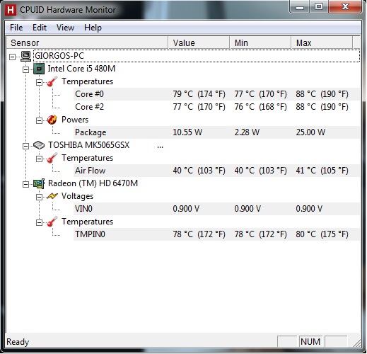

jimisvog Δημοσ. 24 Ιουνίου 2013 Δημοσ. 24 Ιουνίου 2013 Καλησπέρα, εχω ενα laptop Hp Pavilion g6 και τελευταια μετα απο καποια ωρα χρησης ακουγεται περιεργα ο ανεμιστηρας. Κατεβασα το HW Monitor και ελεγξα θερμοκρασιες (εικονα). Τι μπορω να κανω για να το σωσω
WalkerSW Δημοσ. 24 Ιουνίου 2013 Δημοσ. 24 Ιουνίου 2013 Αν εχεις καποιες βασικες γνώσεις το ανοιγεις το καθαρίζεις αλλαζεις θερμοαγώγιμη και thermal pads. Αν δεν το κατεχεις το θεμα το πας καπου να στα κανουν!
nikos903 Δημοσ. 24 Ιουνίου 2013 Δημοσ. 24 Ιουνίου 2013 Άμα το έχεις το άθλημα το ανοίγεις μέχρι να βρεις την ψήκτρα, την βγάζεις και μετά απο καθάρισμα αλλάζεις πάστες. Προσοχή σε αυτήν την περίπτωση μην χάσεις το thermal pad που έχει εκεί, απλά αλλαγή πάστας κάνεις όπου έχει και καθάρισμα και γυρνάς το pad και το βιδώνεις πάλι. Εναλλακτικά παίρνεις πεπιεσμένο αέρα (ή πας σε κομπρεσέρ αλλα προσέχεις μην φάει νερό) και το φυσάς. Και στις 2 περιπτώσεις μια καλή βάση βοηθάει μετά.
jimisvog Δημοσ. 24 Ιουνίου 2013 Μέλος Δημοσ. 24 Ιουνίου 2013 Ενταξει πιστευω πως μπορω να το κανω.. το εχω κανει αρκετες φορες στον σταθερο μου... Θα αγορασω μια θερμοαγωγιμη παστα για να την αλλαξω... Πρεπει να καθαρισω την προηγουμενη ετσι..? με τι βολευει να καθαριστει?? και θα χρειαστει και να αλλαξω και thermal pads τελικα η οχι?? Ευχαριστω..
nikos903 Δημοσ. 24 Ιουνίου 2013 Δημοσ. 24 Ιουνίου 2013 Τα λάπτοπ δεν είναι σαν τα σταθερά, θέλει πολύ προσοχή, υπάρχουν καλώδια που πρέπει να προσέχεις και βίδες που πρέπει να μπούνε μετά στην θέση τους. Άμα παρ όλα αυτά μπορείς άνοιξέ το και καθάρισε το, τα pads μην τα πετάξεις, απλά καθάρισε τα άμα έχουν πιάσει σκόνες, άμα μπορείς τα αλλάζεις με copper pad αλλά πρέπει να βρεις σωστό μέγεθος και γενικά θέλει ψάξιμο... Για αρχή θα έλεγα κράτα τα ίδια πάντως. Την παλιά πάστα την καθαρίζεις καλά και μετά βάζεις την καινούργια, την απλώνεις και βάζεις την ψήκτρα πάλι. Προσωπικά την προηγούμενη πάστα την καθαρίζω με βαμβάκι+οινόπνευμα στην αρχή να πάρω τα πολλά και μετά πατονέτα και οινόπνευμα για τα ψηλά. Edit: Μπορείς να γράψεις μια το ακριβές μοντέλο του λάπτοπ σου; Όχι τίποτα άλλο αλλά αυτό στο βίντεο δεν έχει επαφή κάρτας γραφικών με ανεμιστήρα άρα λογικό είναι να ψήνεται (τουλάχιστον) η κάρτα γραφικών...
