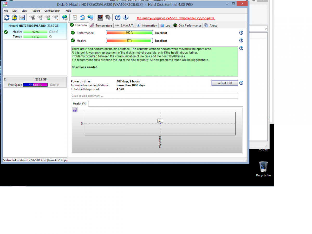

john654321 Δημοσ. 22 Ιουνίου 2013 Δημοσ. 22 Ιουνίου 2013 Καλησπερα σας Κατεβασε και ανοιξα το προγραμμα hard disk sentinel και μου εβγαλε οτι η ζωη του δισκου ειναι 97% ενω παλιοτερα εβγαζε 100% εβγαλε επισης και ενα μηνυμα που δεν το πολυ καταλαβα (δεν ξερω καλα αγγλικα,αλλα ουτε και στα ελληνικα το καταλαβα) "There are 2 bad sectors on the disk surface. The contents of these sectors were moved to the spare area. At this point, warranty replacement of the disk is not yet possible, only if the health drops further. Problems occurred between the communication of the disk and the host 10208 times. It is recommended to examine the log of the disk regularly. All new problems found will be logged there. No actions needed. " υπαρχει περιπτωση τωρα που επεσε η ζωη του δισκου απο 100 σε 97% να παθει ξαφνικα τιποτα και να χασω ολα τα αρχεια μου?

akisk Δημοσ. 23 Ιουνίου 2013 Δημοσ. 23 Ιουνίου 2013 Δεν έχει σχέση με το καλώδιο το συγκεκριμένο μήνυμα. Έγινε reallocation 2 bad sectors. Δηλαδή βρέθηκαν 2 bad sectors και αντικαταστάθηκαν από τα εφεδρικά που έχει ο δίσκος για τέτοιες περιπτώσεις. Μηδενική απώλεια δεδομένων. Backup όμως πρέπει να κάνουμε έτσι και αλλιώς!
poulinos Δημοσ. 30 Ιουνίου 2013 Δημοσ. 30 Ιουνίου 2013 για να τα παρουμε απο την αρχη. γιατι ολοι εχετε παντα την πεποιθηση οτι ενας δισκος που παιζει 100 τις 100 η ειναι καινουριος οτι δεν θα χαλασει?εγω σου λεω γινεται κατι με το ρευμα και ο δισκος μενει στον τοπο.μετα τα αρχεια σου???θα λες μα πως ο δισκος καηκε ενω ειναι καινουριος?αλλο τοσο για ενα δισκο που εχει γινει λιγο degraded και εχει και 3 χρονια στην πλατη του.οπως ειπαν τα παιδια backup backup backup.αρχεια σε ενα μονο media = επιφοβο. τωρα το μυνημα στα αγγλικα.αυτο με το Host Πραγματι μπορει να ειναι και θεμα κακου καλωδιου.το αποπανω ειναι τα reallocated sector counts.να το πω και πιο αναλυτικα με απλα νουμερα.ας πουμε ο δισκος οτι εχει 2000 sectors και 10 backup sectors.εσενα χαλασαν 2 sectors απο τα 2000 και ο δισκος τα μαρκαρε σαν χαλασμενα και πηρε 2 απο τα 10 καλα για να τα αντικαταστησει.οποτε τωρα εχεις παλι 2000sectorsκαλα και 8 για backup.οτι εβγαλε 2 bad sectors μπροει να μην σημαινει τιποτα μπορει να ειναι και η αρχη ενος μεγαλυτερου προβληματος.αν και ο δισκος δεν εχει εγγυηση μαλλον εν τουτοις δισκος που απλα εχει reallocated sector count συνηθως δεν τον αλλαζουν και ας ειναι στην εγγυηση.εκτος αν ξεπερασεις τα 10 sectors backup οπου μετα πρεπει να στον αλλαξουν. 2

.::NikoS::. Δημοσ. 2 Ιουλίου 2013 Δημοσ. 2 Ιουλίου 2013 Συγγνώμη ρε παιδιά αλλα του λέει Problems occurred between the communication of the disk and the host 10208 times. Εκτός δηλαδή από τα bad sector που δεν είναι τίποτα τα τόσα λίγα που έχει, αυτό το μήνυμα εμένα μου κάνει κάτι σε προβληματικό καλώδιο ή κάτι με την τροφοδοσία. Και πιστεύω ότι τα παγώματα ίσως είναι από εκεί.
