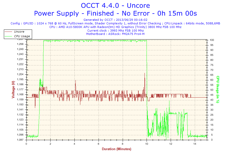

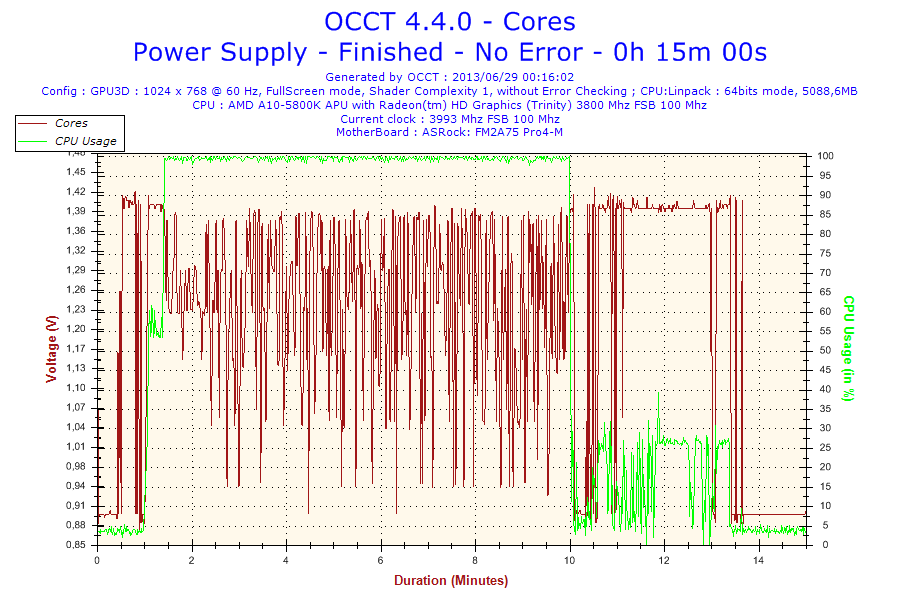

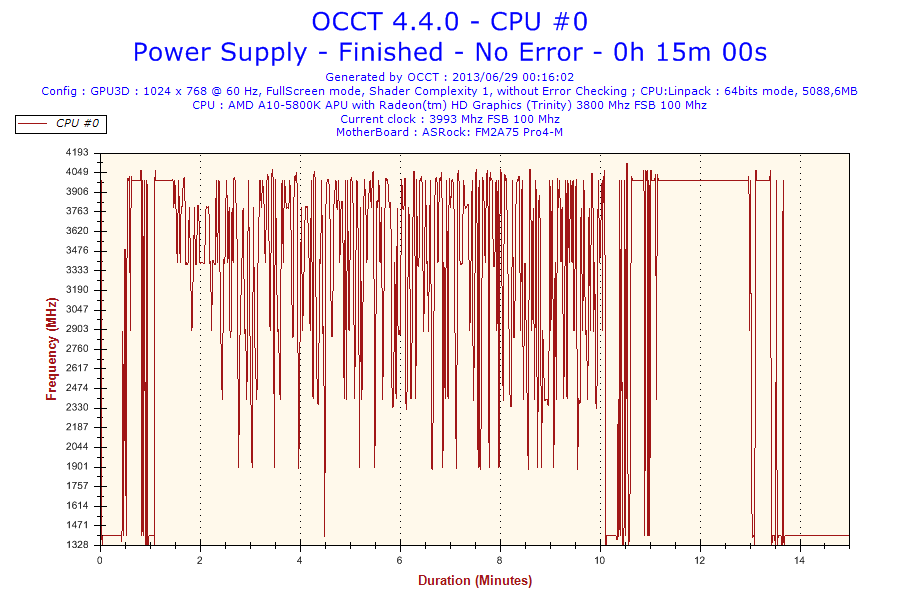

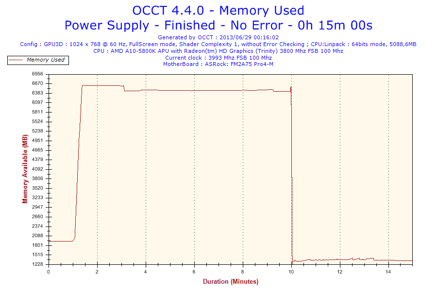

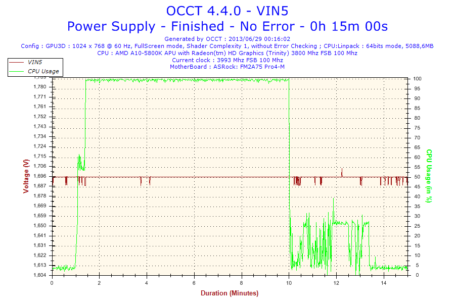

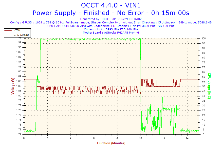

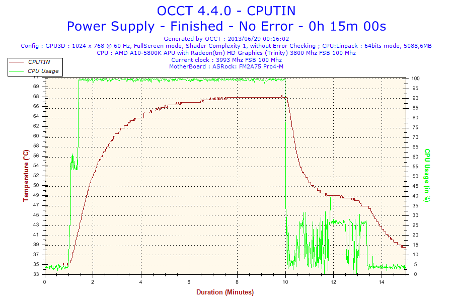

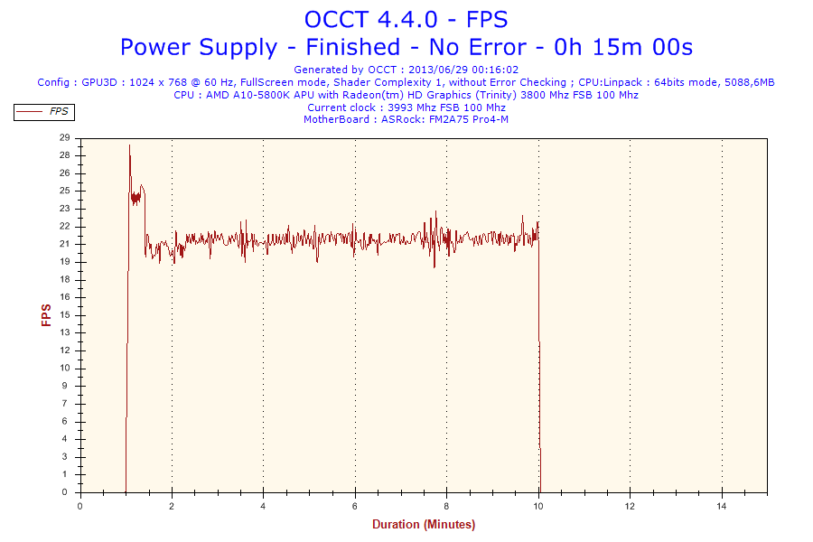

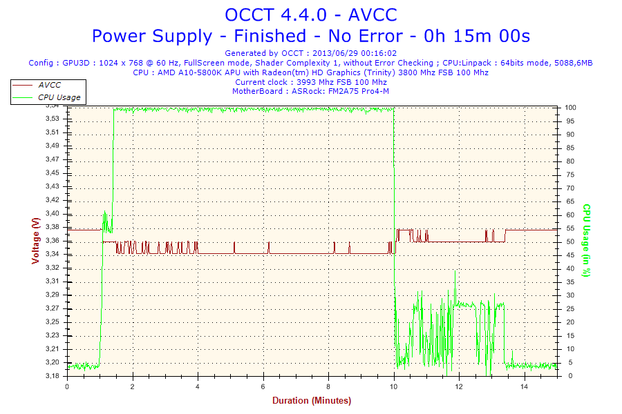

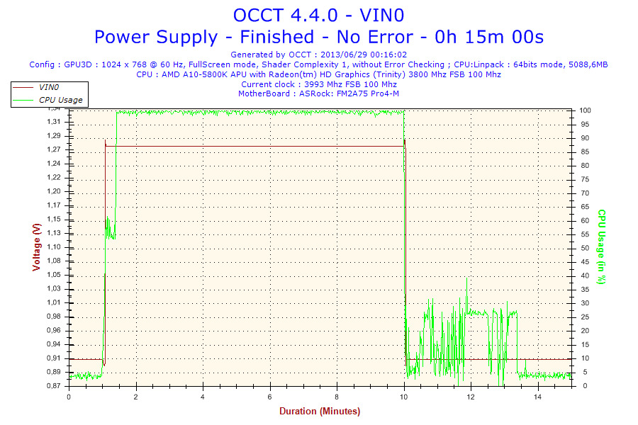

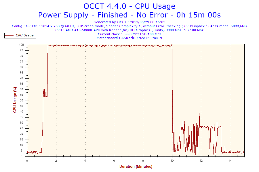

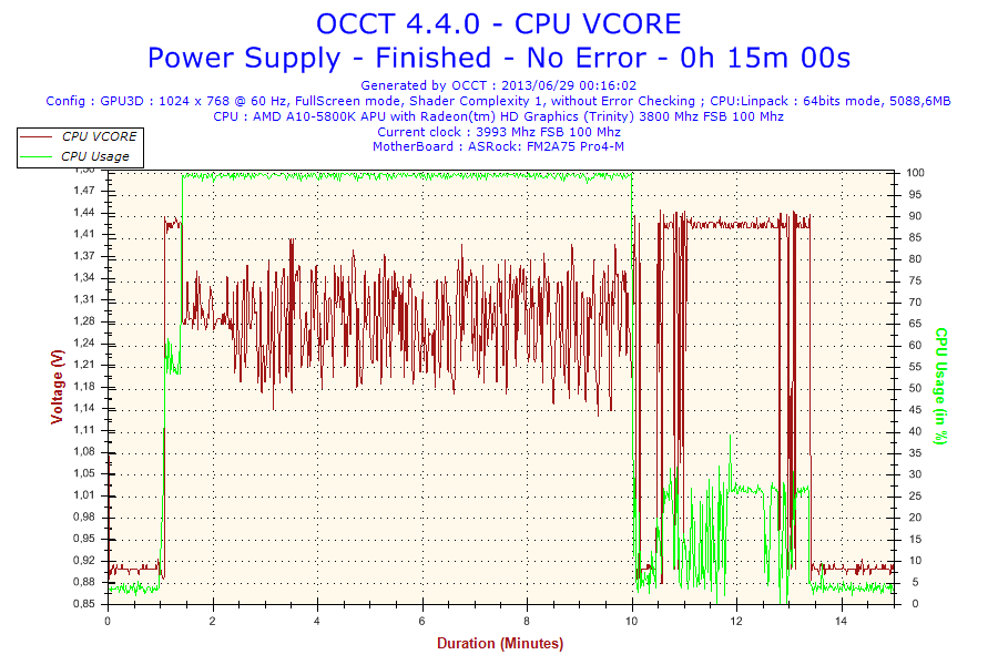

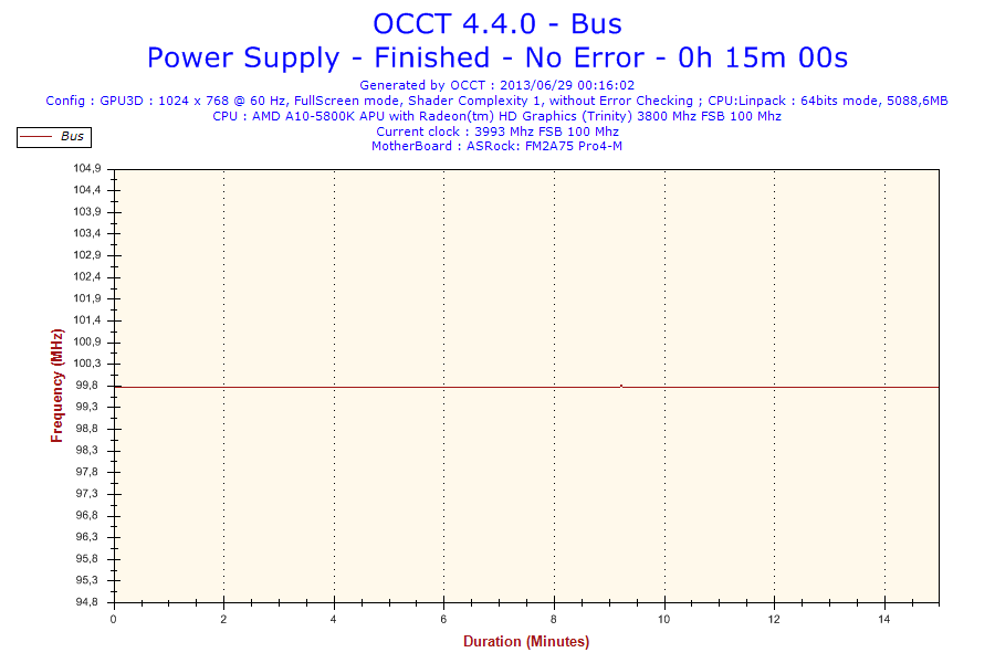

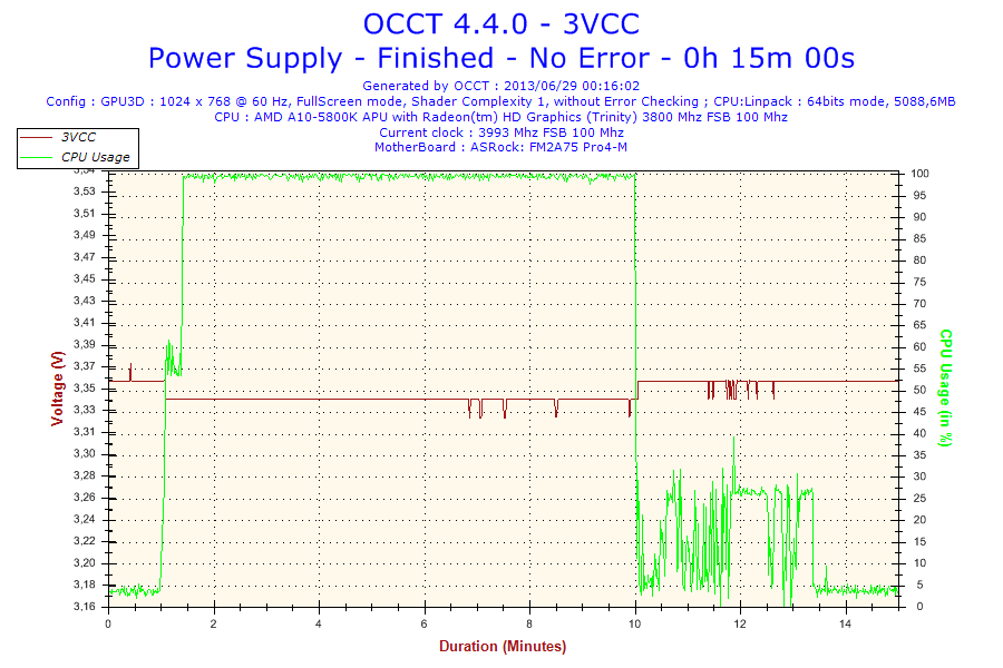

thephotoshoped Δημοσ. 29 Ιουνίου 2013 Μέλος Δημοσ. 29 Ιουνίου 2013 Εδω ειναι ολες οι εικονες που βγηκαν απο το test του occt με βαση τις ρυθμισεις που προτεινε ο φιλος . #part 1 . #part 2 απο τις εικονες του occt . Αναμενω την ερμηνεια σας καθως ειναι πολυ βασικη για να δουμε τα αποτελεσματα .
WalkerSW Δημοσ. 29 Ιουνίου 2013 Δημοσ. 29 Ιουνίου 2013 Εγώ παντως βλέπω την θερμοκρασία να τοπάρει στους 68 και όχι στα τραγικα νούμερ απου μας έλεγες!! 1
Millennium Δημοσ. 29 Ιουνίου 2013 Δημοσ. 29 Ιουνίου 2013 Όντως.Με 100% cpu usage έχει μαξ 67-68 βαθμούς.Είναι και βαριά τα τεστ του occt. 1
liakjim Δημοσ. 29 Ιουνίου 2013 Δημοσ. 29 Ιουνίου 2013 Παιδια δεν τα λετε καλα. Υπαρχει προβλημα. Στα διαγραμματα των φωτο Νο4 βλεπουμε την διακυμανση της συχνοτητας με το cpu usage. Εκει λοιπον παρατηρουμε οτι προκειμενου ο επεξεργαστης να παραμενει σε αυτην την θερμοκρασια των 68C , ο επεξεργαστης αυξομειωνει την συχνοτητα του συνεχως ενω θα επρεπε αυτη να παραμενει συνεχως στο μεγιστο. Φιλε @photoshoped αν μπορεις τρεξε παλι το προγραμμα αλλα αυτη την φορα στην καρτελα cpu.
