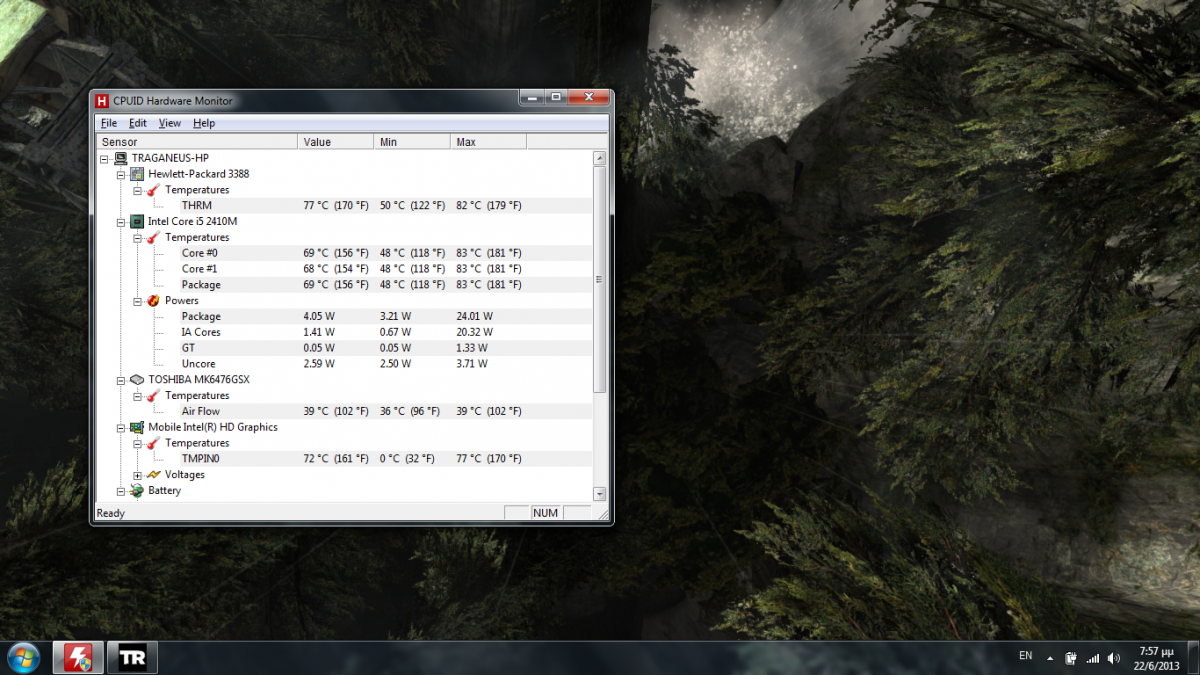

traganeus Δημοσ. 22 Ιουνίου 2013 Μέλος Δημοσ. 22 Ιουνίου 2013 Με αυτό το πρόγραμμα μου βγάζει αυτές τις θερμοκρασίες εν μέσω παιχνιδιού
ClipShare Δημοσ. 22 Ιουνίου 2013 Δημοσ. 22 Ιουνίου 2013 Αν οι θερμοκρασιες ισχυουν, μαλλον μας ταλλαιπωρεις τσαμπα. Επισης δοκιμασε να παιξεις το παιχνιδι κανα μισαωρο και μετα βγαλε το screenshot. Ακομη, να ξεκινησεις το προγραμμα ΑΦΟΥ ανοιξεις το παιχνιδι, οχι πριν, για να δει την καρτα nvidia (αν εχεις). Αν εχεις και παιζει με την Intel HD, πρεπει να ανοιξεις το παιχνιδι με την nvidia (απο το control panel της, να ρυθμισεις το παιχνιδι να ανοιγει με αυτη, ή με δεξι κλικ στο εικονιδιο του παιχνιδιου).
traganeus Δημοσ. 22 Ιουνίου 2013 Μέλος Δημοσ. 22 Ιουνίου 2013 To είχα ανοίξει απο πριν είναι η αλήθεια, με το συγκεκριμένο μου βγάζει πολύ μικρότερες θερμοκρασίες σε σχέση με το speedfan, έπαιζα πάνω απο μισή ώρα όταν έβγαλα το screenshot και έχω ρυθμίσει την εναλλαγή των γραφικών όταν ξεκινάει το παιχνίδι
