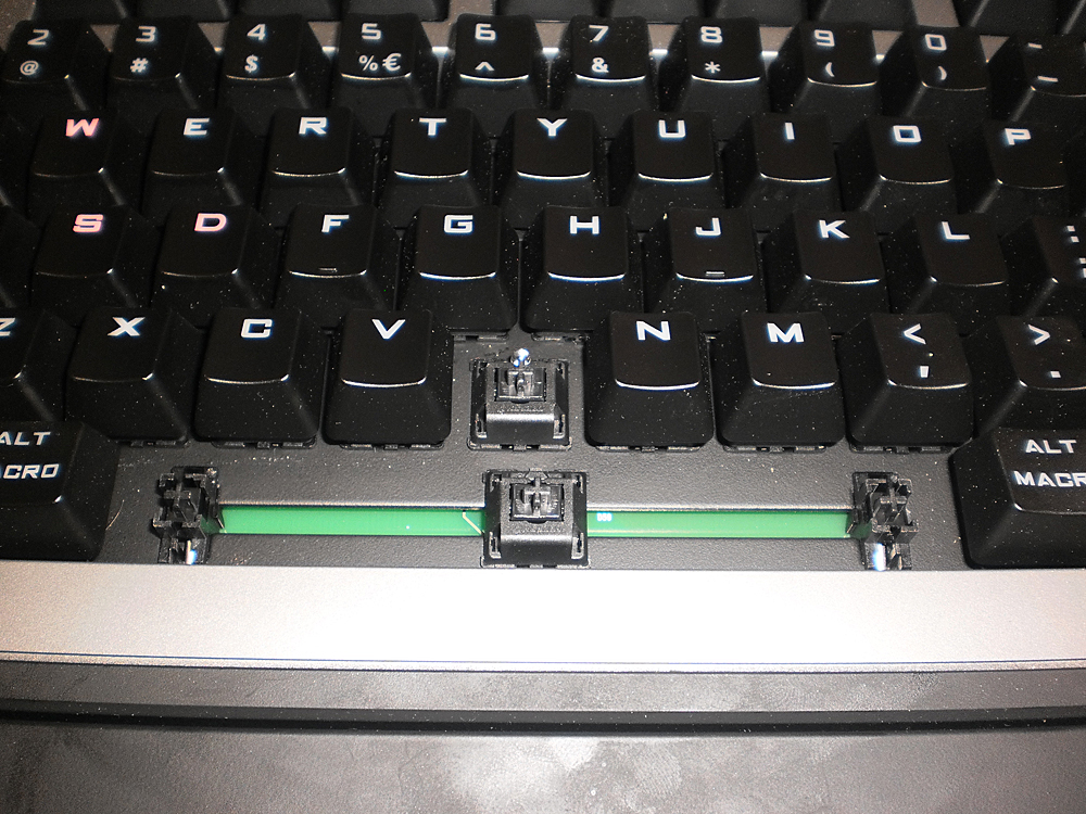

Fulgore1 Δημοσ. 15 Ιουλίου 2013 Δημοσ. 15 Ιουλίου 2013 Καλα Karmen πλακα πλακα πολυ καθαρη η φωτο που εβγαλες .Βλεπεις ακομα και τη μικρη σκονη που εχει μαζευτει στα πληκτρα
karmen1983 Δημοσ. 15 Ιουλίου 2013 Δημοσ. 15 Ιουλίου 2013 πήρα 3 συνολικά λεπόν στο γράψιμο με βόλεψε απίστευτα να σου πω την αλήθεια. Μέχρι να έρθουν τα 2 άλλα σπίτι, μία μέρα έμεινα χωρίς το trigger (το έδωσα φίλου να το δοκιμάσει) οπότε σύνδεσα στο pc το Χ6 που το είχα 2 χρόνια (απο τη προσφορά του eshop κάπου τόσο είναι νομίζω ίσως και παραπάνω). Πολύ απλά δε μπορούσα να γράψω στο Χ6 μετά απο 4 μέρες χρήσης στο trigger, ενώ το trigger το συνήθισα αμέσως. Για το θέμα o-rings είσαι εδώ http://www.wasdkeyboards.com/index.php/cherry-mx-rubber-switch-dampeners.html λέει απο κάτω τι κάνει το κάθε ένα. με τα μαύρα εξαφανίζεται ο ήχος αλλά χάνεις και την αίσθηση του μηχανικού να σου πω την αλήθεια. με τα κόκκινα έχεις την αίσθηση την αρχική και μία μείωση στο θόρυβο. Τα μπλε είναι το ενδιάμεσο απο τα δύο παραπάνω. Παράγγειλα και κάποια keycaps να είμαι ειλικρινής καθώς ούτε το keyboard θα γλυτώσει απο το μοντάρισμα λολ Για το εργαλείο είχα ήδη 2 στο σπίτι καθώς το να αφαιρώ πλήκτρα ήταν διαδικασία μια φορά το δίμηνο για ολικό καθάρισμα 1
Σαϊνόμπι Δημοσ. 15 Ιουλίου 2013 Δημοσ. 15 Ιουλίου 2013 Kαρμεν, το αποτελεσμα της χρησης των o-rings να υποθεσω ειναι η αισθητη μειωση του θορυβου, σωστα?
karmen1983 Δημοσ. 15 Ιουλίου 2013 Δημοσ. 15 Ιουλίου 2013 ναι αλλά αν πας σε black o-rings όπως ξαναείπα αλλάζει και η αίσθηση του πληκτρολογίου. Πάει προς μεμβράνη μεριά μετά. Εμένα με χάλασε να σου πω την αλήθεια. με τα κόκκινα όμως είναι οκ
