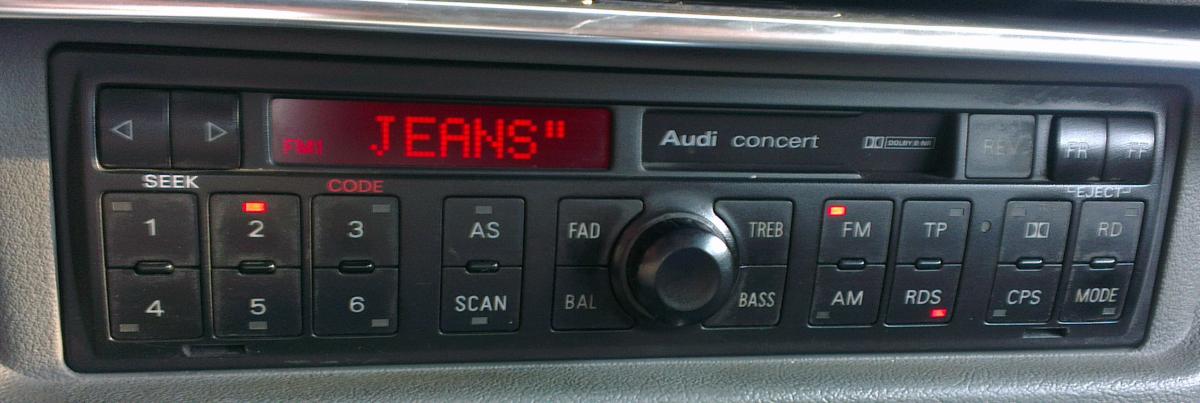

Γιάννης Platano Δημοσ. 20 Ιουνίου 2013 Δημοσ. 20 Ιουνίου 2013 Τυχαια βρηκα αυτο http://www.gadget-shop.gr/car-mp3-player-fm-transmitter Υπαρχει κατι πιο καλο χωρις να θελει αναπτηρα ? Το αυτοκινητο εχει ενα ραδιοκασετωφονο Ευχαριστω.

Γιάννης Platano Δημοσ. 20 Ιουνίου 2013 Μέλος Δημοσ. 20 Ιουνίου 2013 κ. Γιαννη ειναι τα γνωστα Fm transmitter (εχουν ξανααναφερθει αρκετές φορες). πέρασαν 2-3 απο τα χέρια μου και μπορώ να πω οτι ειναι για υποτυπώδη ακρόαση... ουσιαστικά συνδέεις κινητα, στικακια, μνημες, mp3 ή οποιαδήποτε άλλη πηγή και στο μεταφέρει με ενα πομπο που εχει σε μια συχνότητα FM (την καθορίζεις εσυ βάσει διαθεσιμότητας στην περιοχή σου). Στην αθήνα βέβαια ειναι λιγάκι δύσκολο γιατι η μία πεφτει πάνω στην άλλη αλλα τώρα που έκλεισε η ερτ κατι μπορεί να γίνεται παιζουν και στο ebay στη μιση τιμή πάντως και κάποια έχουν και ενσωματωμένο bluetooth και λειτουργούν και ως car kit! Ευχαριστω.Αν κααταλαβα απο την συχνοτητα μετατροπης παιρνει το εργοστασιακο και αναπαραγαγει ? Το αυτο κινητο ειναι ενα ΤΤ του 2004 και υπαρχει σπιτι radiocd με usb αλλα το εργοστασικο ειναι πολυ ομορφο....
paylidis Δημοσ. 20 Ιουνίου 2013 Δημοσ. 20 Ιουνίου 2013 ναι το καταλαβα... ειναι αμαρτία να βάλεις χέρι στο εργοστασιακο... ναι π.χ. συντονίζεις το μαραφετι στο 100,9 και το ραδιο στο 100,9 και παιζει ! 1
kage Δημοσ. 21 Ιουνίου 2013 Δημοσ. 21 Ιουνίου 2013 υπαρχουν κιτ για να βγαλεις usb.μπαινει στο βυσμα του cd changer απο την πισω μερια. νομιζω οτι μπαινει και το cd player 2din με κανα 50-100ε ebay. http://www.youtube.com/watch?v=yFeVaauWPSw
Γιάννης Platano Δημοσ. 21 Ιουνίου 2013 Μέλος Δημοσ. 21 Ιουνίου 2013 υπαρχουν κιτ για να βγαλεις usb.μπαινει στο βυσμα του cd changer απο την πισω μερια. νομιζω οτι μπαινει και το cd player 2din με κανα 50-100ε ebay. http://www.youtube.com/watch?v=yFeVaauWPSw Μα δεν εχει cd το ΤΤ....
kage Δημοσ. 21 Ιουνίου 2013 Δημοσ. 21 Ιουνίου 2013 εξοδο εννοω για cd changer. το βαζαν ξεχωριστα γι αυτο και κατα 90% εχεις βυσμα απο πισω. chorus γραφει το κασσετοφωνο?
Γιάννης Platano Δημοσ. 21 Ιουνίου 2013 Μέλος Δημοσ. 21 Ιουνίου 2013 Ευχαριστω πολυ.Το ραδιοκαστωφονο ειναι ολοϊδιο αλλα δεν πολυκαταλαβα τι κανει ο τυπος ...
