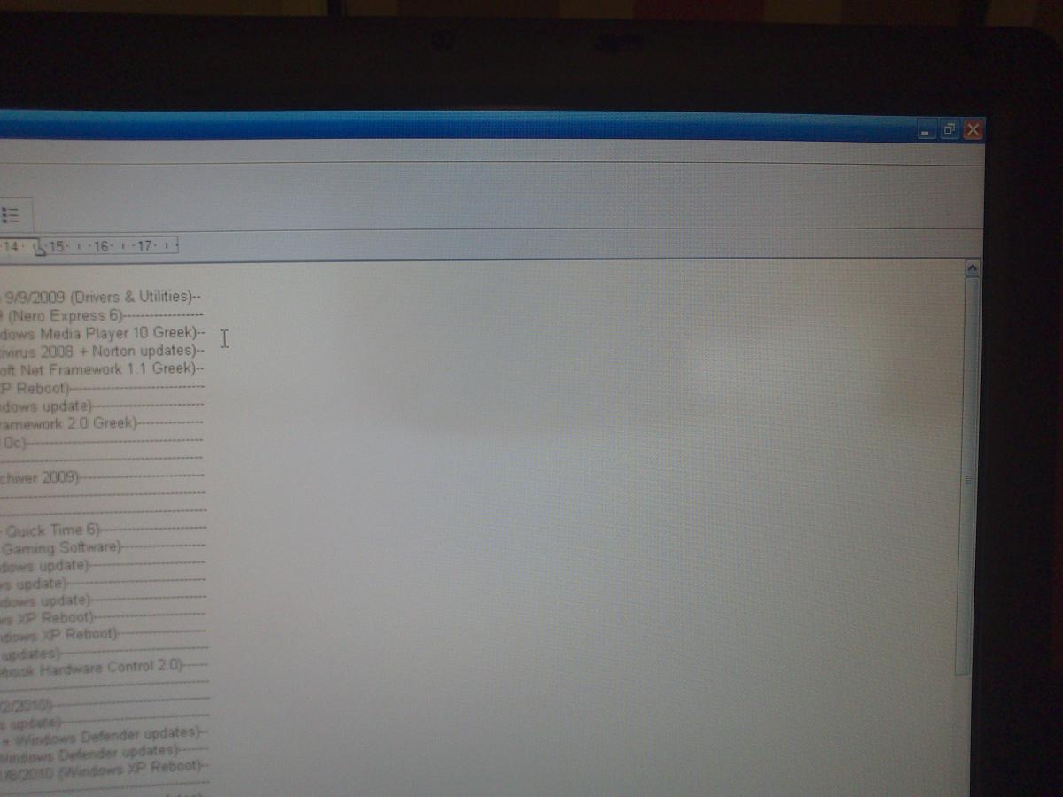

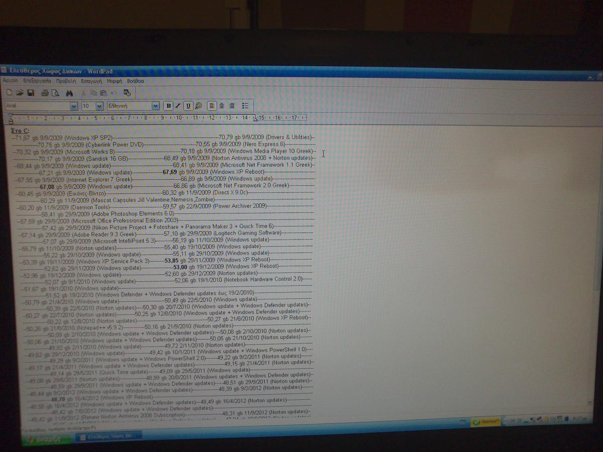

Leo Hawk Δημοσ. 20 Ιουνίου 2013 Μέλος Δημοσ. 20 Ιουνίου 2013 ναι υπάρχουν φύλλα 10 με15 πλαστικού "σαγρέ" να σου δώσω να καταλάβεις για να διαχέει το φώς που βγάζει η λάμπα(ccfl) Το καθάρισα 5 φορές λαμπίκο έγινε,αλλά από ότι βλέπω η "βρωμιά" δεν είναι εξωτερικά της οθόνης.Όταν είναι κλειστό φαίνεται πιο μαύρη σε εκείνα τα σημεία (σαν φρέσκο μαύρο σε αντίθεση με τα σημεία που δεν έχουν θέμα και μοιάζουν ξεθωριασμένα).Όταν είναι ανοικτό το notebook φαίνεται πιο καφέ (σκια καφέ) ή (γκρι στο γαλάζιο φόντο) με πλαγιαστά κύματα όπως αυτά που κάνει το γυαλί της οθόνης αν την κοιτάξουμε από το πλάι.Αλλά τα transistors πρέπει να είναι ok αφού η εικόνα δείχνει όπως πρέπει και δεν έχει πουθενά κανένα καμμένο pixel.Πφφ μετά η μόνη λύση πλην της αντικατάστασης που η alman είναι η μόνη πλέον και δεν έχω ακούσει και τα καλύτερα..μένει το burn in.Έχω εξαντλήσει κάθε πιθανή αιτία που μπορώ να σκεφτώ και είμαι της πληροφορικής πανάθεμα με
