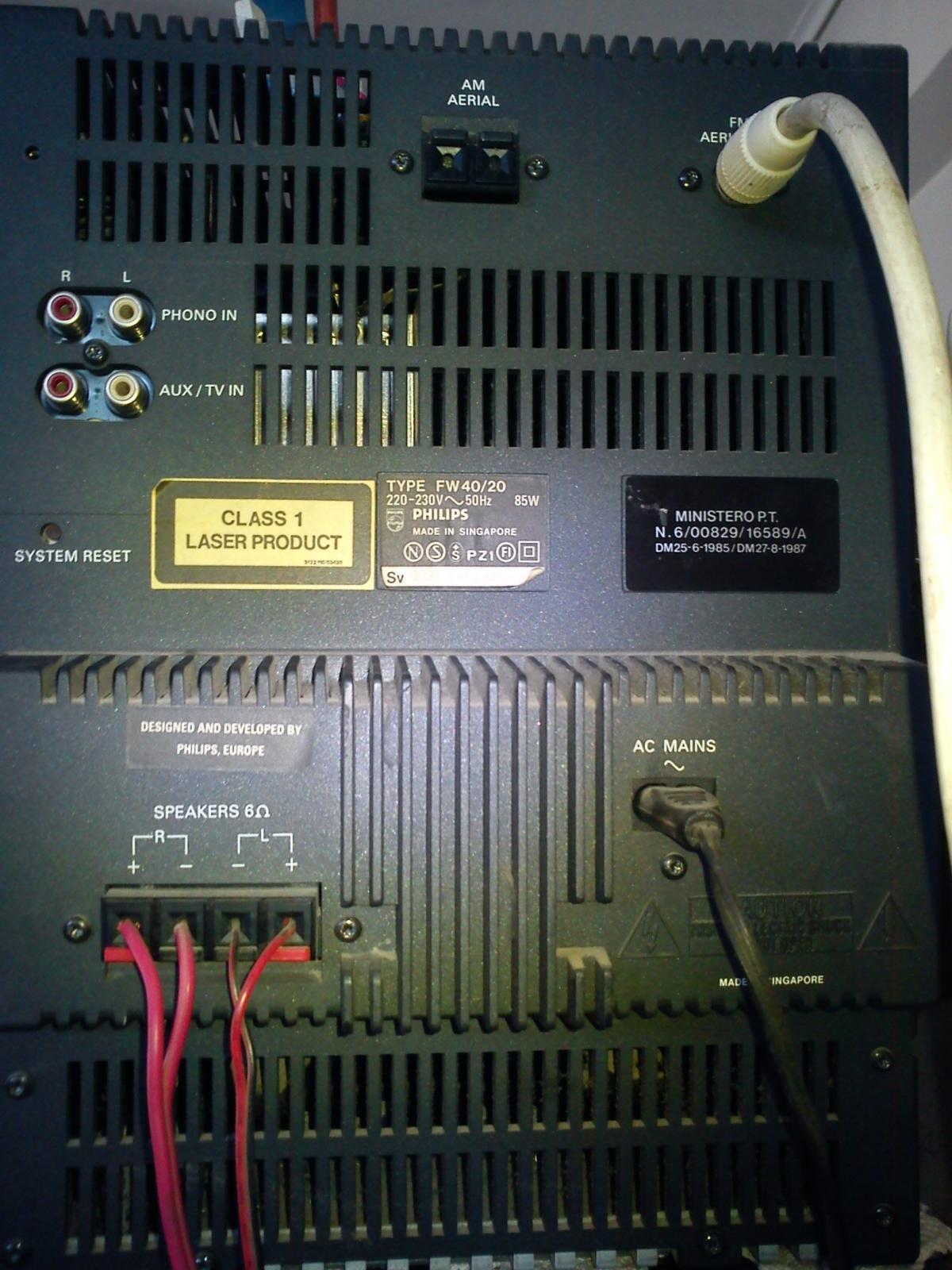

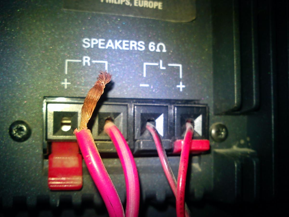

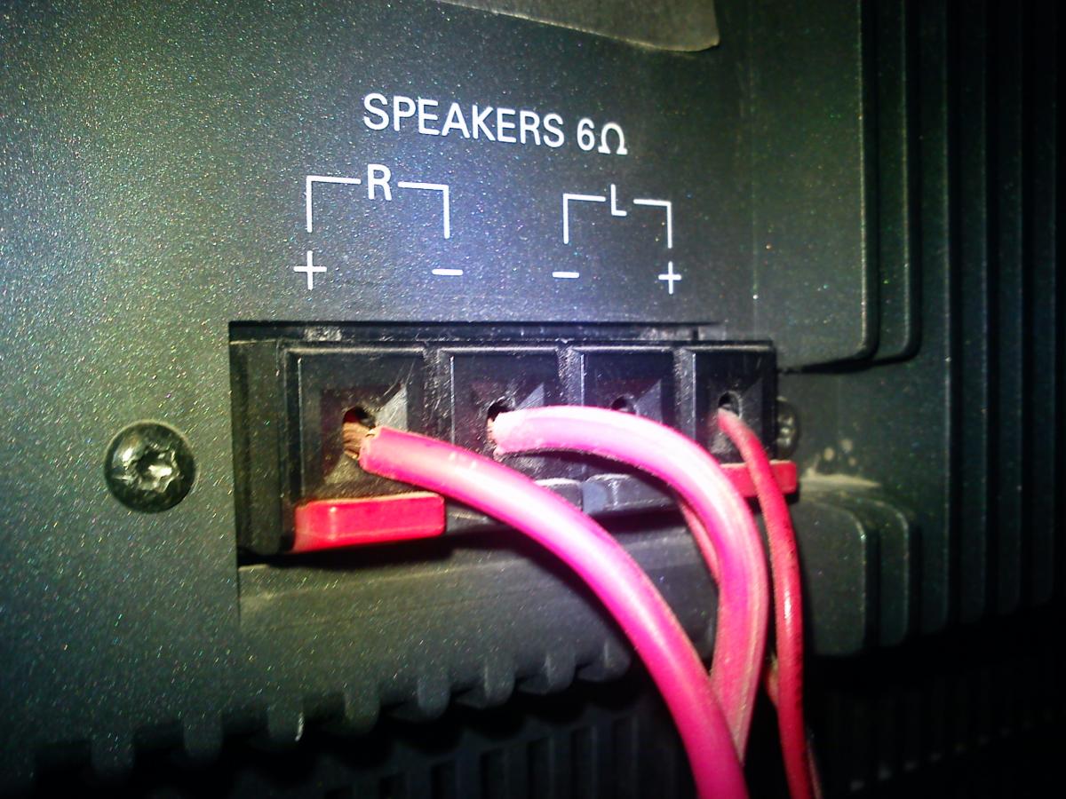

fisikok32 Δημοσ. 19 Ιουνίου 2013 Δημοσ. 19 Ιουνίου 2013 Καλησπέρα Παιδιά, θέλω να συνδεσω τα ηχεία απο ένα παλιό στερεοφωνικό στόν υπολογιστή , γίνεται ? Τα καλώδια των ηχείων τελειώνουν όπως φαίνεται στην φωτο. Μπορώ να κάνω κάτι ?

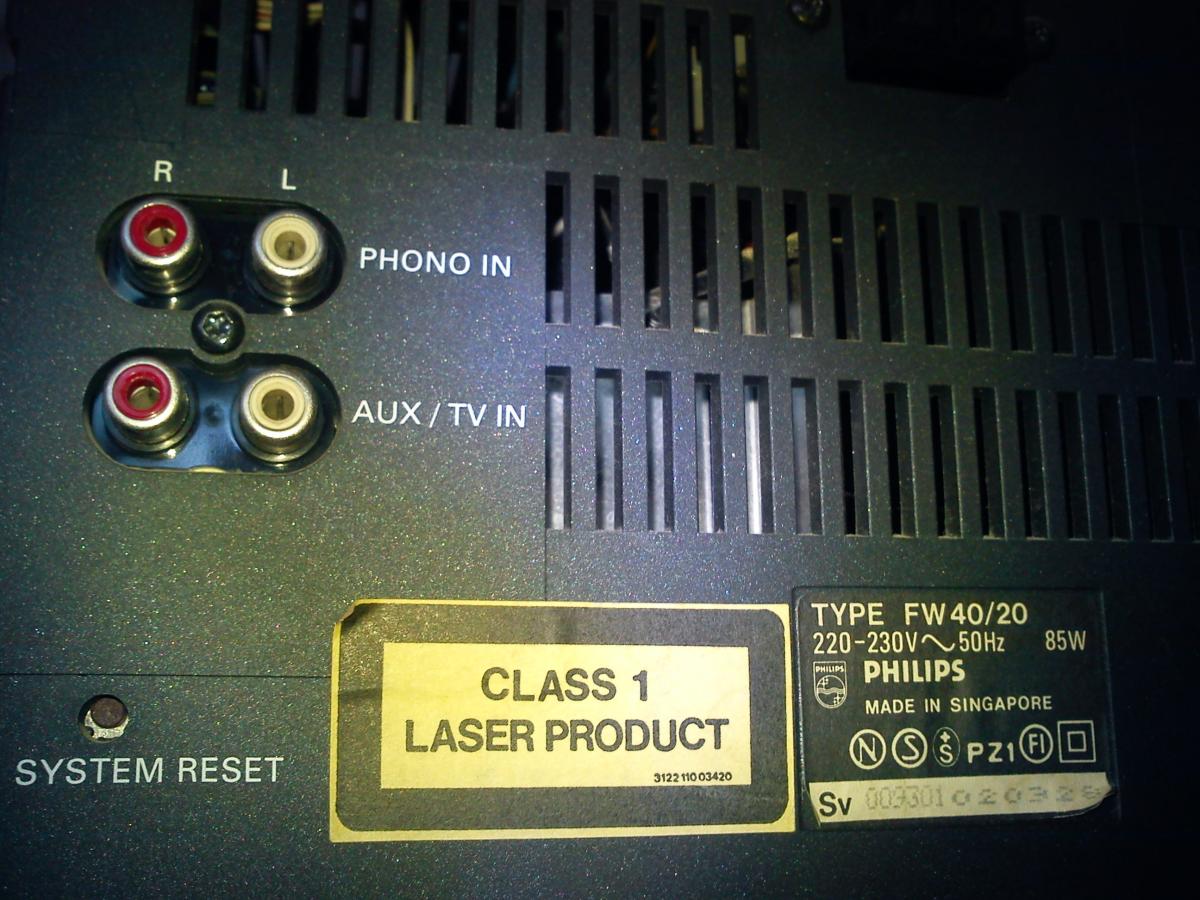

Joshua21 Δημοσ. 19 Ιουνίου 2013 Δημοσ. 19 Ιουνίου 2013 το στερεο το έχω , είναι της philips απλά πιάνει μόνο ραδιόφωνο (κάτι τραγούδια αίσχος ) έτσι θέλω να τα συνδέω στον η/υ να βάζω δική μου μουσική...... Εφόσον δουλεύει(άσχετα που πιάνει μόνο ραδιόφωνο) είναι ok και τα ηχεία και ο ενισχυτής του. Απλά χρειάζεσαι ένα καλώδιο για να συνδέσεις τον ενισχυτή του με το pc σου όπως αυτό: http://www.plaisio.gr/ypologistes-anavathmisi/periferiaka/kalodia/Turbo-X-Audio-M-M-Jack-Jack-2M.htm Αν θέλεις δείξε μας και το πίσω μέρος του ενισχυτή για να σου πούμε αν χρειάζεται κάποιον μετατροπέα. Σε περίπτωση που δεν κατάλαβες τι είναι ο ενισχυτής, είναι εκεί που καταλήγουν τα καλώδια που ξεκινούν από τα ηχεία που μας έδειξες.
veteranos123 Δημοσ. 19 Ιουνίου 2013 Δημοσ. 19 Ιουνίου 2013 Θα πάρεις ένα καλώδιο jack to rca (βλέπε φωτό) και θα συνδέσεις το καρφί στο pc και το κόκκινο και άσπρο βύσμα ή στο phono ή στο Aux του στερεοφωνικού. όπου βγάζει καλύτερο ήχο. 1
fisikok32 Δημοσ. 19 Ιουνίου 2013 Μέλος Δημοσ. 19 Ιουνίου 2013 Δηλαδή συνδέω τα 2 στο στέρεο και το καρφί στο pc και μετά τι ? πρέπει να πατήσω κάποιο κουμπί στο στέρεο ? πώς θα πάρει εντολή ο ενισχυτής να παίξει την μουσική από τον η/υ ?
veteranos123 Δημοσ. 19 Ιουνίου 2013 Δημοσ. 19 Ιουνίου 2013 Μετά ρυθμίζεις το στέρεο στην επιλογή phono ή Aux αναλόγως που το έχεις συνδέσεις. Ποίο στέρεο είπαμε ότι έχεις?
