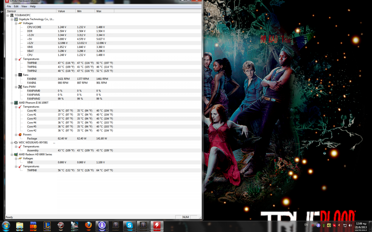

Zapee995 Δημοσ. 20 Ιουνίου 2013 Δημοσ. 20 Ιουνίου 2013 Γραψε τα χαρακτηριστικα του υπολογιστη σου. Επισης κατεβασε το HWmonitor, αστο να τρεχει οσο παιζεις και ανεβασε φωτογραφιες να δουμε. 1

GoDRiC- Δημοσ. 20 Ιουνίου 2013 Μέλος Δημοσ. 20 Ιουνίου 2013 κατεβασε το προγραμματακι που ειπε ο Ζapee για να μας πεις ακριβως τι εχεις στο συστημα σου και για ποσο υψηλες θερμοκρασιες μιλαμε.το να τοποθετήσεις εναν ανεμιστήρα η ενα φιλτρο ειναι κατι πολυ ευκολο.δεν χρειαζετε να περιμενεις τον ξαδερφο σου μπορουμε να σου πουμε εμεις τι να κανεις και να το κανεις μονος σου.η μονη γνωση που χρειαζετε να εχεις ειναι το πως χρησιμοποιουμε ενα κατσαβιδι . εφοσον εχεις ανεμιστηρες οπως λες μηπως το pc σου εχει πολυ σκονη μεσα οποτε δεν μπορει να παρει ανασα?προσπαθησε να το ξεσκονισεις λιγο και δες παλι τι θεματα θα εχεις με θερμοκρασιες Ok ένα ένα... Σήμερα θα τρέξω το πρόγραμμα το βράδυ ενώ παίζω, θα ανεβάσω φωτογραφία και θα ενημερώσω... Και μετά προχωράμε.. Ευχαριστώ για την όρεξη σας! 3

Zapee995 Δημοσ. 21 Ιουνίου 2013 Δημοσ. 21 Ιουνίου 2013 Στο imageshack σε αφηνει να αλλαξεις αναλυση? Με το προγραμμα που εκανες screenshot μπορεις να επιλεξεις αναλυση? Ανεβασε τη δοκιμαστικα αλλα βεβαιωσου οτι τη βλεπεις full screen στο browser.
bloodmaniac Δημοσ. 21 Ιουνίου 2013 Δημοσ. 21 Ιουνίου 2013 Περνάω την εικόνα sto imageshack αλλά δε την δείχνει καλά.. Πώς μπορώ να την περάσω κατευθείαν εδώ; μπορεις να την επισυναψεις κατευθιαν εδω στο foroum.εκει που πας να απαντησεις πατα περισσοτερες επιλογες απαντησης και θα δεις λεει κατω επισυναψη αρχειου.αν δεν βγαλεις ακρη με το imageshack βαλτην ετσι
GoDRiC- Δημοσ. 21 Ιουνίου 2013 Μέλος Δημοσ. 21 Ιουνίου 2013 Αυτό έψαχνα τόση ώρα.. Λοιπόν εδώ η εικόνα!
bloodmaniac Δημοσ. 21 Ιουνίου 2013 Δημοσ. 21 Ιουνίου 2013 η αλήθεια ειναι οτι εχεις λιγο τσιμπημένες θερμοκρασίες. τα tmpin είναι λίγο ψηλά. αν δεις το tmpin0 σου έφτασε 92 βαθμούς κάποια στιγμή. αν μπορεις πες μας που ακριβώς έχεις ανεμιστήρες στο κουτι σου και προς τα που φυσάνε.
GoDRiC- Δημοσ. 21 Ιουνίου 2013 Μέλος Δημοσ. 21 Ιουνίου 2013 Δε μπορώ να καταλάβω δυστυχώς... Με το μάτι παρατηρώ 2 στην ψύχτρα πρέπει να είναι... ΣΙΓΟΥΡΑ εχει κι αλλους σιγουρα δεν υπαρχει επριπτωση απλα δε τους βλεπω.... Θα το παω για καθαρισμα στο πλαισιο για 1η φορα και μετα θα το καθαριζω μονος ή με παρέα.. Και θα ζητήσω και την βοήθειά σας ... Το χειμώνα ήταν πολύ καλύτερες οι θερμοκρασίες... Όταν δε παίζω είναι λίγο καλύτερες λογικό.. Ξέρω δε βοηθάω πολύ την κατάσταση αλλά δε μπορώ να κάνω πολλά τώρα που λείπει ειδικά... Φοβάμαι μη χαλάσω και τίποτα και δε τα ξέρω καλά αυτά άσχετα που στο μέλλον μπορεί να το σπουδάσω... Κάτι σχετικό εννοώ... Όοοταν το πάω για καθάρισμα μέσα στο καλοκαίρι θα δω πάλι τις θερμοκρασίες και θα δούμε.. Μέχρι τότε;
