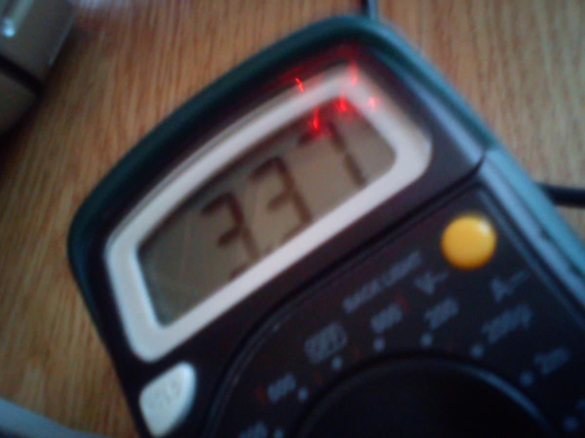

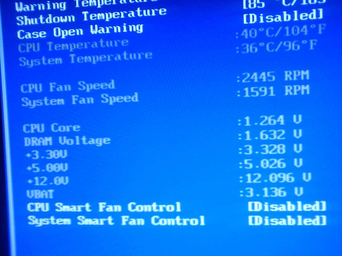

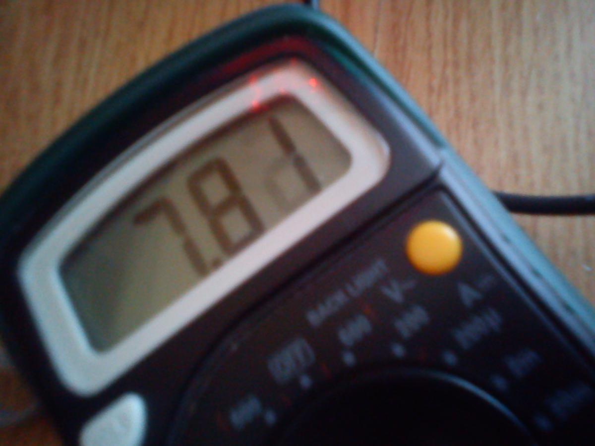

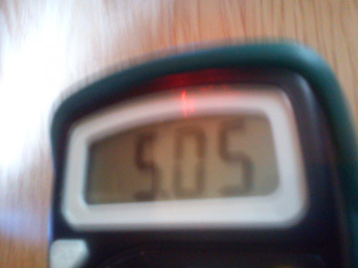

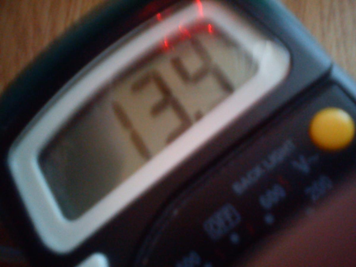

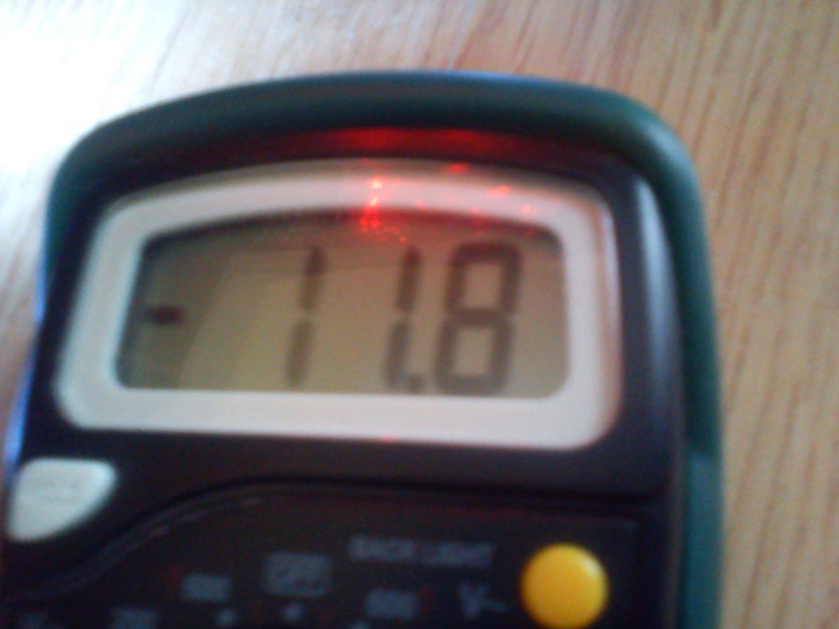

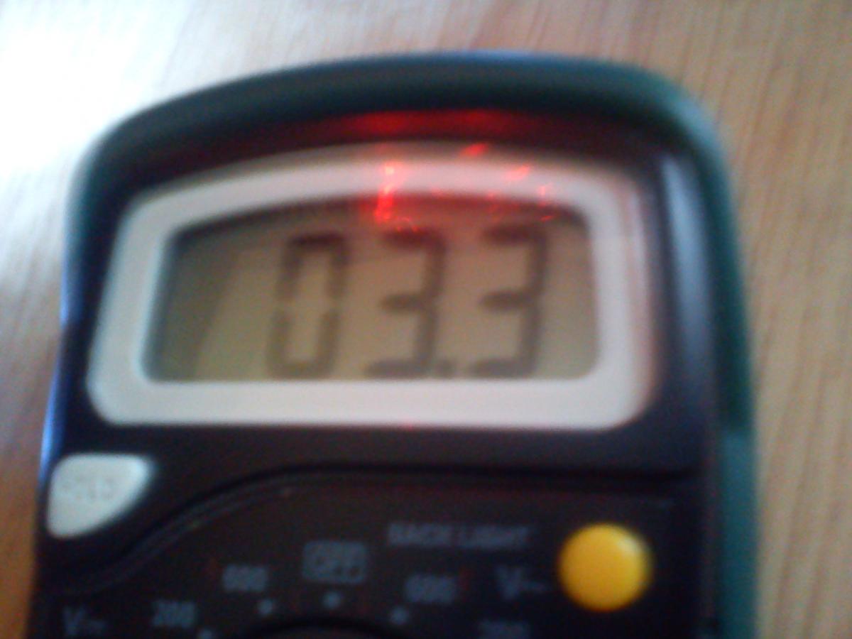

panos0100 Δημοσ. 2 Ιουλίου 2013 Μέλος Δημοσ. 2 Ιουλίου 2013 λοιπον παιδια δεν ξερω αλλα νομιζω φταιει το τροφοδοτικο μου εκανα καποιες μετρησεις για δειτε λιγο και πειτε μου
Thanos1972 Δημοσ. 2 Ιουλίου 2013 Δημοσ. 2 Ιουλίου 2013 Εισαι στο bios και εκανες τις μετρησεις? οταν πηρες την ενδειξη 7.81,τι μετρουσες?
.::NikoS::. Δημοσ. 2 Ιουλίου 2013 Δημοσ. 2 Ιουλίου 2013 Η μπαταρία στο πολύμετρο σου μήπως είναι τελειωμένη; (γιατί κουλές μετρήσεις βγάζουν τα πολύμετρα αν η μπαταρία τελειώνει)
panos0100 Δημοσ. 2 Ιουλίου 2013 Μέλος Δημοσ. 2 Ιουλίου 2013 μπωρει να ειναι η μπαταρια του πολυμετρου, μπωρει και οχι η 7,81 ειναι μετρηση απο την +5ν δεν θα βοηθουσε περισσοτερο αν ειχα ενα τεστερ τροφοδοτικου; επισης κατι που με παρεξενεψε ειναι οτι οταν βγαζω το καλωδιο του ρευματος απο το τροφοδοτικο κραταει πολυ ρευμα δηλαδη αν πατησω του κουμπι χωρις ρευμα ανοιγει ο υπολογιστεις και τα φουρφουρια γυριζουνε για 1 δευτερολεπτο κραταει αρκετο ρευμα μεσα
Thanos1972 Δημοσ. 2 Ιουλίου 2013 Δημοσ. 2 Ιουλίου 2013 Τα περισσοτερα τροφοδοτικα το κανουν αυτο,μην σε απασχολει.γιαυτο λεμε συνεχεια σε bios reset βγαλε το τροφοδοτικο απο την πριζα,πατα το κουμπι Power 4-5 φορες να αποφορτισει και μετα βγαλσιμο της μπαταριας.
panos0100 Δημοσ. 2 Ιουλίου 2013 Μέλος Δημοσ. 2 Ιουλίου 2013 δεν ξερω βασικα εκανα βλακεια ητανε στο ρευμα, και ο διακοπτης κανονικα στο ον και πηγα εγω να βαλω το κεντρικο της μητρικης το πλακε και ο υπολογιστης πηρε ρευμα για λιγα δευτερολεπτα και εσβησε, που να φανταστω οτι κρατησε τοσο πολυ ταση μεσα, γι αυτο μαλον οφειλεται η μητρικη
