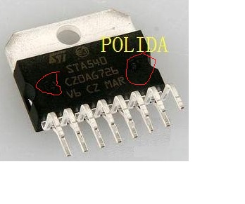

tasos555 Δημοσ. 16 Ιουνίου 2013 Δημοσ. 16 Ιουνίου 2013 δεν ήξερα που στο διάολο να το βάλω αυτό το θέμα και λέω στα γενικά αν είμαι λάθος σορι έχω τα logitech z506 και έχουν καεί μετά από ερευνά και καλή στα σίγουρα έχουν καεί τα sta540 της κεντρικής κονσόλας νομίζω πως είναι ενισχυτές το θέμα είναι πως δεν μπορώ να τα βρω πουθενά. στο ebay έχω βρει κάποια άλλα το πρόβλημα μου είναι πως δεν τεριαζουν οι αριθμοί στα πλάγια τι μπορώ να κάνω ή ξέρετε κάνα μαγαζί έχω πάει Καληθεα,νέα Σμύρνη και Αθηνά

SPANK Δημοσ. 16 Ιουνίου 2013 Δημοσ. 16 Ιουνίου 2013 Αν εχει χαλάσει το συγκεκριμένο εξάρτημα μονο και βρείς καποιο η εσύ που πιάνουν τα χέρια του θα προσπαθούσα να το αλλάξω με ενα αλλο (αν βρεις στα ηλεκτρονικά) μήπως δουλέψει
tasos555 Δημοσ. 16 Ιουνίου 2013 Μέλος Δημοσ. 16 Ιουνίου 2013 ]menios97 δεν κατάλαβες τα έχω και έχουν χαλάσει αν βρω τα υλικά φτιάχνουν SPANK το έχω βγάλει το θέμα είναι που θα βρω και να σου κάνω μια ερώτηση επειδή είδα γνωρίζεις για το άθλημα αν οι αρθμοι είναι διαφορετική δεξιά αριστερά από το τσιπ που έχω τώρα θα έχω καπνούς αναφέρομαι σε αυτός εδώ

Roger Δημοσ. 16 Ιουνίου 2013 Δημοσ. 16 Ιουνίου 2013 Ποσα τετοια εχει καψει και πως ξερεις βασικα οτι τα εχει καψει?.Αν στα βρουν Ελλαδα να περιμενεις ενα δωδεκαρι ευρω το ενα. Ψαξε και βρες το datasheet αυτου που ψαχνεις και αυτου που βρισκεις.Μπορει τα γραμματα που αλλαζουν να κανουν μεγαλη διαφορα ,μπορει και οχι.
tasos555 Δημοσ. 17 Ιουνίου 2013 Μέλος Δημοσ. 17 Ιουνίου 2013 κοιτά, το είδα και εγώ και μετά λέω κάτσε να είμαστε σίγουρη και το εστιλα σε ηλεκτρονικό τώρα αυτές μαλ... είναι δυο και έχουν καεί το θέμα είναι πως δεν μπορώ να βρω τα datasheet αυτόν που έχω. να σου πω μια και τους αριθμούς από τα δεξιά προς τα αριστερά 6-5 και 9-u7
