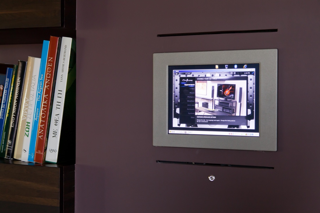

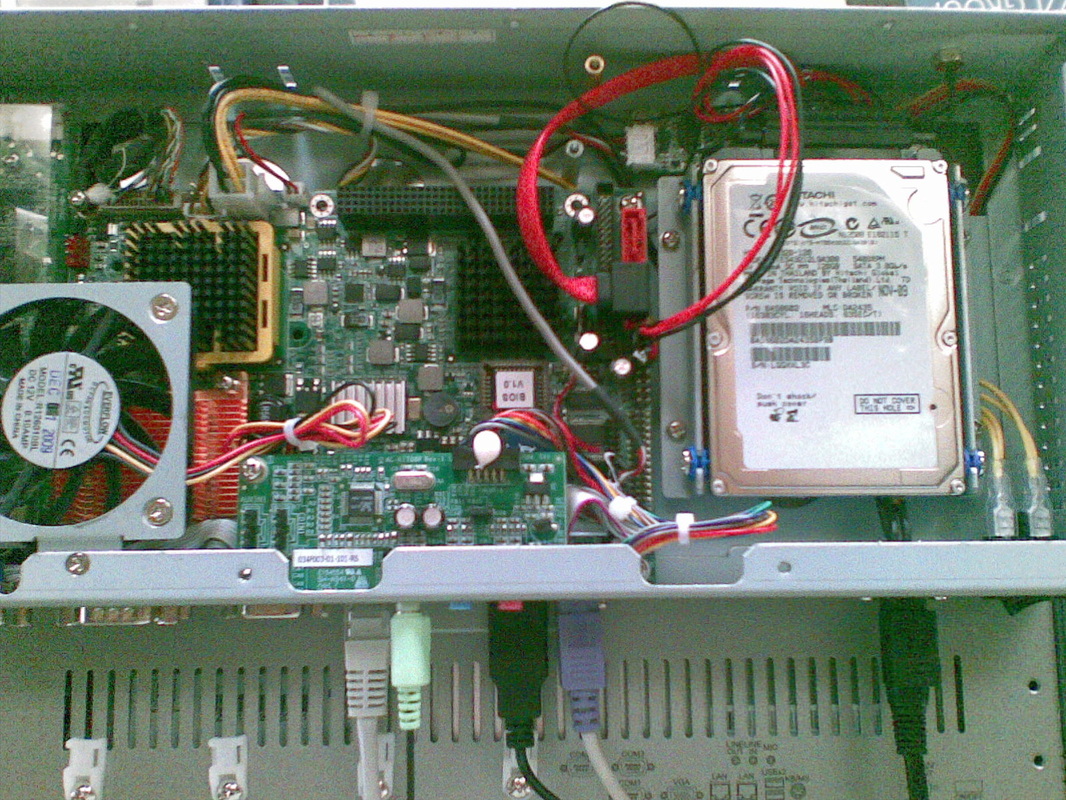

biomecanoid Δημοσ. 15 Ιουνίου 2013 Δημοσ. 15 Ιουνίου 2013 XBMC Media Center Εδω οπως το εχω κανει εγω: Touchpanel PC με σύνδεση στην Μεγάλη TV του δωματίου η στον projector και μέσο lan πρόσβαση σε NAS με τις ταινίες 1
dhmhtrhs79 Δημοσ. 15 Ιουνίου 2013 Μέλος Δημοσ. 15 Ιουνίου 2013 Δώσε καμια λεπτομέρεια παραπάνω, γιατί δεν κατάλαβα και πολλά! Τι σύνθεση έχεις κάνει; Πάντως αυτό με την οθόνη που έχεις κάνει τα σπάει!
biomecanoid Δημοσ. 15 Ιουνίου 2013 Δημοσ. 15 Ιουνίου 2013 αυτή η οθόνη όπως την λες εσύ είναι όλο το pc

fallen4ngel Δημοσ. 17 Ιουνίου 2013 Δημοσ. 17 Ιουνίου 2013 XBMC Media Center Εδω οπως το εχω κανει εγω: Touchpanel PC με σύνδεση στην Μεγάλη TV του δωματίου η στον projector και μέσο lan πρόσβαση σε NAS με τις ταινίες Ομορφο ειναι αλλα κατα ποσο ειναι λειτουργικο δεν ξερω. Εγω προτιμω να ειμαι ξαπλα και με το tablet να εχω ολα τα κουμπακια μου...... Τι ακριβως εχεις εκει μεσα? Tαινίες μπορούν να παίξουν πλέον όλα τα pc. Οποτε μπορείς να πας σε mini-itx για να το βάλεις πίσω από την οθόνη. Έτσι το pc θα είναι μικρό low power και δεν θα κάνει θόρυβο. Μπορείς να βρείς πολύ Φτηνα itx με ION που είναι όλα onboard και μετά θες μονο ram + SSD. Η "αποθήκη" με τις ταινίες πρέπει να είναι άλλη συσκευή NAS Το ολα ειναι σχετικο οπως και το παιζουν..... εκτος αυτου εαν θελεις να παιξεις και με εξωτερικους players με φιλτρα κτλπ εκει ξεχναμε ion και τα σχετικα μιας και απλα γονατιζουν. Επισης ο φιλος δεν θελει να μπλεξει με NAS. Προταση δεν κανω μιας και θα βρεθουμε παλι σε μια κατασταση "το δικο μου ειναι καλυτερο" χωρις να δουμε τι καλυτερο μπορουμε να κανουμε για τον φιλο μας. 1
