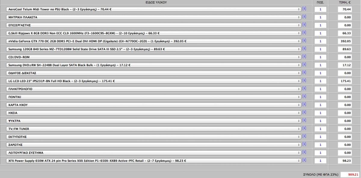

orestan Δημοσ. 13 Ιουνίου 2013 Μέλος Δημοσ. 13 Ιουνίου 2013 Δες και αυτή την συνθεση να πάρεις ιδέες. Σκληρό δίσκο κ επεξεργαστή αυτά που έχεις ήδη,και μητρική μια από αυτές > http://www.visionstudio.gr/prodinfo.asp?id=34671&cat=3&sub=385&pmanuf=undefined&sort=undefined&step=undefined http://www.visionstudio.gr/prodinfo.asp?id=34664&cat=3&sub=385&pmanuf=undefined&sort=undefined&step=undefined 1.jpg αν κρατησω ολα τα αλλα που εχω και βαλω αυτην την μητρικη καρτα που μ εδωσεσ και εναν κλειδωμενο επεξεργαστη δεν θα εχω προβλημα ετσι?
MoviemakerGr Δημοσ. 13 Ιουνίου 2013 Δημοσ. 13 Ιουνίου 2013 Όχι δεν θα έχεις πρόβλημα το πρόβλημα που δημιουργείται ενδεχομένως είναι οτι δεν κάνεις σωστή διαχείριση των χρημάτων που διαθέτεις έτσι .. πχ.πας ανάποδα συνεχώς στην σχέση μητρική - επεξεργαστής.γι'αυτο αν θέλεις πες το ποσό που θέλεις να διαθέσεις το ανώτερο ώστε να έχεις την καλύτερη δυνατή πρόταση από εμάς. καλύτερα π.χ αν δεν βγαίνουν τα χρήματα να μείνει ο ssd έξω και να μπει αργότερα.. η κάτι άλλο ώστε να έχεις απο την αρχή την σχέση cpu - motherboard σωστή.
orestan Δημοσ. 13 Ιουνίου 2013 Μέλος Δημοσ. 13 Ιουνίου 2013 Όχι δεν θα έχεις πρόβλημα το πρόβλημα που δημιουργείται ενδεχομένως είναι οτι δεν κάνεις σωστή διαχείριση των χρημάτων που διαθέτεις έτσι .. πχ.πας ανάποδα συνεχώς στην σχέση μητρική - επεξεργαστής.γι'αυτο αν θέλεις πες το ποσό που θέλεις να διαθέσεις το ανώτερο ώστε να έχεις την καλύτερη δυνατή πρόταση από εμάς. καλύτερα π.χ αν δεν βγαίνουν τα χρήματα να μείνει ο ssd έξω και να μπει αργότερα.. η κάτι άλλο ώστε να έχεις απο την αρχή την σχέση cpu - motherboard σωστή. μεχρι τωρα αν θυμαμαι καλα βγαινω στα 1286 οπως το υπολογιζω, εχω χωρο για αλλα 50 ευρω που ειναι η μητρικη που μ μ προτεινες. μεχρι 1400 το full μπορω να παω.
MoviemakerGr Δημοσ. 13 Ιουνίου 2013 Δημοσ. 13 Ιουνίου 2013 Τότε είσαι οκ γιατί αν δεν κάνω λαθος ολη μου η πρόταση κοστίζει 1341 ευρω.. Τωρα αν θελεις να αλλάξεις κατι άλλαξε το αλλα πριν να ξέρεις ακριβώς τι σου δίνει η κάθε επιλογή και πόσο σου κοστίζει.
orestan Δημοσ. 13 Ιουνίου 2013 Μέλος Δημοσ. 13 Ιουνίου 2013 Τότε είσαι οκ γιατί αν δεν κάνω λαθος ολη μου η πρόταση κοστίζει 1341 ευρω.. Τωρα αν θελεις να αλλάξεις κατι άλλαξε το αλλα πριν να ξέρεις ακριβώς τι σου δίνει η κάθε επιλογή και πόσο σου κοστίζει. εννοεις ειμαι οκ με αυτα που εχω τωρα ή με το να βαλω την μητρικη που μ προτεινες και κλειδωμενο επεξεργαστη?
MoviemakerGr Δημοσ. 13 Ιουνίου 2013 Δημοσ. 13 Ιουνίου 2013 Εννοώ ότι η δική μου πρόταση έχει 23" μονιτορ, καλύτερες μνήμες,την σωστή μητρική και τον ξεκλείδωτο επεξεργαστή,καλύτερες τιμες που μπορείς να τις κάνεις και καλύτερες μέσω σκρουτζ,απο εκει και περα διάλεξε τα υπόλοιπα προσέχοντας να μην ξεπεράσεις το ποσον που έχεις.. Η μητρική που σου έβαλα είναι για ξεκλείδωτο επεξεργαστή γιατι να πάρεις κλειδωμένο ?
