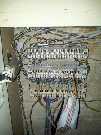

giannakis1984 Δημοσ. 13 Ιουνίου 2013 Μέλος Δημοσ. 13 Ιουνίου 2013 έχω ήδη ζητήσει γραμμή από τον ΟΤΕ, pstn όμως, και αφού τόνισα στο κατάστημα ότι θέλω γραμμή η οποία να μπορεί να πάρει και ιντερνετ εφόσον το αποφασίσω....πιθανολογώ ότι μάλλον ο πωλητής στο κατάστημα δεν ήξερε τι μου έλεγε....με τον τεχνικό που θα μιλήσω, εαν με πάρει βέβαια τηλέφωνο, να τον ρωτήσω αν η γραμμή που θα βάλει θα υποστηρίζει και ίντερνετ; αυτός φαντάζομαι θα ξέρει... αλλιώς θεωρώ μπορώ να ακυρώσω την αίτηση και να κάνω αίτηση για ISDN.... έβαλα και μια φωτογραφία από το κουτί του ΟΤΕ.... κάτι τέτοιο γράφει " πχ κκ 144 13(6-10) η να γραφει (1-5)." edit: Επίσης στην περιοχή διατίθεται VDSL. Αν ζητήσω κάτι τέτοιο, θεωρητικά δεν έχω κάποια καλύτερη τύχη αφού στο ίδιο "κουτί" θα καταλήξει και αυτό το καλώδιο. σωστά;

poulinos Δημοσ. 13 Ιουνίου 2013 Δημοσ. 13 Ιουνίου 2013 έχω ήδη ζητήσει γραμμή από τον ΟΤΕ, pstn όμως, και αφού τόνισα στο κατάστημα ότι θέλω γραμμή η οποία να μπορεί να πάρει και ιντερνετ εφόσον το αποφασίσω....πιθανολογώ ότι μάλλον ο πωλητής στο κατάστημα δεν ήξερε τι μου έλεγε....με τον τεχνικό που θα μιλήσω, εαν με πάρει βέβαια τηλέφωνο, να τον ρωτήσω αν η γραμμή που θα βάλει θα υποστηρίζει και ίντερνετ; αυτός φαντάζομαι θα ξέρει... αλλιώς θεωρώ μπορώ να ακυρώσω την αίτηση και να κάνω αίτηση για ISDN.... έβαλα και μια φωτογραφία από το κουτί του ΟΤΕ.... κάτι τέτοιο γράφει " πχ κκ 144 13(6-10) η να γραφει (1-5)." edit: Επίσης στην περιοχή διατίθεται VDSL. Αν ζητήσω κάτι τέτοιο, θεωρητικά δεν έχω κάποια καλύτερη τύχη αφού στο ίδιο "κουτί" θα καταλήξει και αυτό το καλώδιο. σωστά; εσυ το ειπες για internet οτι θες μετα ο οτε ελπιζω να το σημειωσει και να μην σε βαλει σε κανα pcm. Ναι οταν ειναι να την βαλει ο τεχνικος πεστου η οτι θα βαλεις adsl σε ενα δυο μηνες η οτι θα την κανεις Isdn. κατανεμητη εχεις δηλαδη εσκαλιτ και σου φερνουν ενα δεκαρι και απλα αν γραφει 1-5 η 6-10 παιζουν μονο αυτα .μπορει και τα υπολοιπα να πηγαινουν μεχρι το καφαο αλλα επειδη δεν υπαρχουν πολλα κεντρικα να εχουν καρφωσει σε ρεγκλετες μονο τα 1-5 η 6-10.αλλιως μπορει να ειναι κομμενα καπου στην διαδρομη και να τα γυρισαν στην αλλη πολυκατοικια οποτε εσυ απλα τα βλεπεις ενωμενα στην ρεγκλετα αλλα λιγα μετρα πιο μετα απο το σπιτι σου και αρκετα πριν το καφαο ειναι κομμενα.το εχω δει και σε μετρηση να ειναι ετσι. το καφαο να ειναι 100+ μετρα και τα καλωδια να βγαινουν 40 μετρα. οχι και vdsl να ζητησεις δεν αλλαζει κατι.δεν εχεις καλυτερη τυχη.παλι θες ενα ζευγαρι χαλκου που οπως φαινεται δεν υπαρχει.αν ηταν ελλειψη κεντρικου και ο οτε εδινε vdsl απο το kv θα ηταν ισως αλλιως.αλλα δεν ανηκεις σε αυτην την περιπτωση μαλλον. ...και όμως και αυτό γίνετε, μπορεί δυο πολυκατοικίες να εχουν ενα ακραίο 10ρακι, ας πούμε, που να ειναι παράλληλα και στην μια και στην άλλη. αν 2 πολυκατοικιες εχουν κοινο εσκαλιτ ναι γινεται το δεκαρι να μοιραζεται να το πουμε σε 2 πολυκατοικιες αφου θα υπαρχει ενα εσκαλιτ.μετα οτι τα καλωδια των πολυκατοικιων πανε σε κοινο εσκαλιτ δεν μας επηρεαζει εμας.ο οτε ενα εσκαλιτ θα εχει.αλλιως πρεπει να τα εχουν κοψει πιο πριν τα 5 και να τα εχουν στειλει στην αλλη πολυκατοικια που εχει αλλο εσκαλιτ.αλλα παλι θα εγραφε θεωρητικα 1-5 η 6-10 οτι δηλαδη παιζουν αυτα μονο.οι 2 πολυκατοικιες δεν θα ενωνονται μεταξυ τους με παραλληλο καλωδιο (bridge tap) δηλαδη το 1-5 να πηγαινει και στο ενα εσκαλιτ αλλα και στο αλλο.και δεν το κανουν διοτι θα υπαρχουν προβληματα μετα με το adsl λογω παραλληλου ζευγους..και δεν θα γινει διοτι σε vdsl απλα παιζει να μην παιξει καθολου το vdsl διοτι τα bridge taps την σκιζουν την vdsl στην κυριολεξια.οσο πιο μεγαλο σε μηκος τοσο χειροτερα
giannakis1984 Δημοσ. 13 Ιουνίου 2013 Μέλος Δημοσ. 13 Ιουνίου 2013 πάντως στο κουτί μέσα υπάρχει ένα σετ καλωδίων το οποίο περισσεύει, αυτό που φαίνεται και στην φωτογραφία στα αριστερά μόνο του να πηγαίνεις προς τα κάτω...προφανώς χώρος δεν υπάρχει για να το κουμπώσουν...
poulinos Δημοσ. 14 Ιουνίου 2013 Δημοσ. 14 Ιουνίου 2013 πάντως στο κουτί μέσα υπάρχει ένα σετ καλωδίων το οποίο περισσεύει, αυτό που φαίνεται και στην φωτογραφία στα αριστερά μόνο του να πηγαίνεις προς τα κάτω...προφανώς χώρος δεν υπάρχει για να το κουμπώσουν... ειναι 20 ζευγο και απλα εχουν ενωσει σε ρεγκλετες τα 10.τα αλλα 10 ειναι για επαυξηση σε περιτπωση αναγκης.αν και απο τα 10 σου πηραν και τα 5.δεν ξερω αν εχουν τα αλλα 10 σε αναμονη μεχρι το καφαο η εχουν φαει και αυτα κοψιμο καπου.πιθανοτατα κοψιμο το κοβω .
