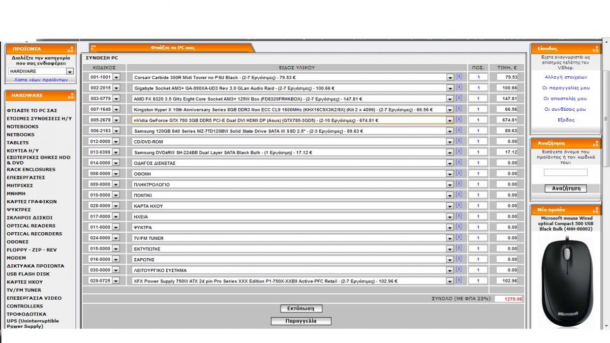

panos-s Δημοσ. 9 Ιουνίου 2013 Δημοσ. 9 Ιουνίου 2013 Ποσό που διαθέτουμε :1400-1450Χρήση υπολογιστή :High-End Gaming Ειδικά προγράμματα που θα χρησιμοποιήσουμε:Photoshop CS6Αν στη σύνθεση χρειαζόμαστε οθόνη? Αν όχι ποια οθόνη έχουμε και αν σκεφτόμαστε να αγοράσουμε μελλοντικά μια άλλη. http://www.you.gr/b2c_iqshop/b2c/pd.do?pg=E16D0A5DADFD15F1AC0FD8D3859717C0&pa=421EC1E8CEF0DD4FA4ADA4F3829253CC Αν στη σύνθεση χρειαζόμαστε και πληκτρολόγιο,ηχεία,ποντίκι?OXIΤοποθεσία στην οποία βρισκόμαστε ( για την επιλογή κατάλληλου καταστήματος).ΘεσσαλονικηΑν τα κομμάτια που θέλουμε να αγοράσουμε θέλουμε να είναι απο ένα κατάστημα ή επιθυμούμε την αγορά απο διαφορετικά καταστήματα? Απο εναΑν επιθυμούμε να συναρμολογηθεί το σύστημα στο κατάστημα(στην περίπτωση που δεν γνωρίζουμε πως να το συναρμολογήσουμε) ή το σύστημα θα στηθεί απο τον ενδιαφερόμενο?ΟΧΙΑν επιθυμούμε λειτουργικό σύστημα και πιο .ΟΧΙ

Passionate Δημοσ. 9 Ιουνίου 2013 Δημοσ. 9 Ιουνίου 2013 Πρόσθεσε και αυτό το σκληρό http://www.visionstudio.gr/prodinfo.asp?id=31529&cat=6&sub=12&pmanuf=0&sort=undefined&step=2 και διάλεξε και μία ψύκτρα της επιλογής σου. Αερόψυξη, υδρόψυξη ότι προτιμάς 1

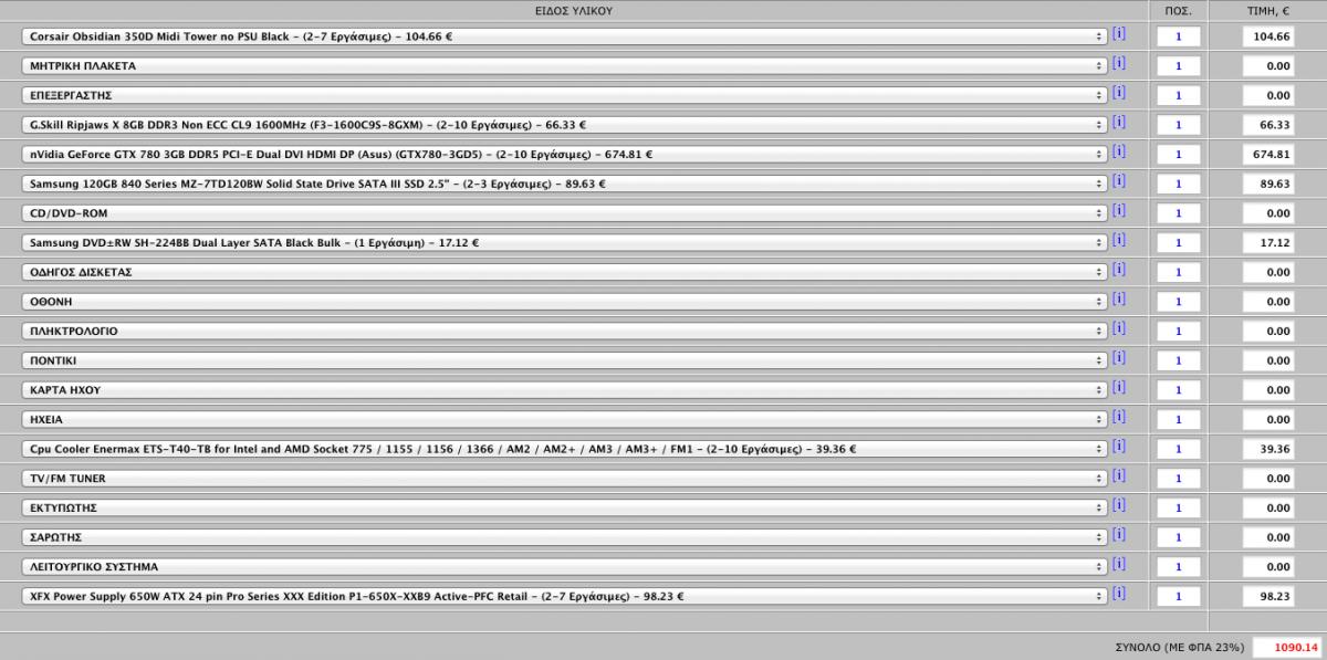

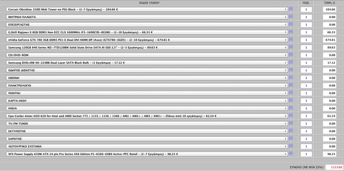

MoviemakerGr Δημοσ. 9 Ιουνίου 2013 Δημοσ. 9 Ιουνίου 2013 Μητρική > http://www.visionstudio.gr/prodinfo.asp?id=34664&cat=3&sub=385&pmanuf=undefined&sort=1&step=undefined = 158.47 Επεξεργαστής > http://www.visionstudio.gr/prodinfo.asp?id=34700&cat=2&sub=384&pmanuf=undefined&sort=undefined&step=undefined = 227.19 Εναλλακτική hydro > http://www.visionstudio.gr/prodinfo.asp?id=25496&cat=7&sub=211&pmanuf=undefined&sort=undefined&step=undefined = 62.24 Σύνολο = 1475 +- 22 ευρώ Σε τιμές σκρουτζ είναι στο ποσόν που ζήτησες. Αν το θέλεις αρκετά κάτω από 1400 πας στην εξίσου κορυφαία GTX 770 αν και θα προτιμούσα να τα κόψεις από το κουτί.. (πάντα σε τιμές σκρουτζ μιλάω) 1

Orpheas1992 Δημοσ. 10 Ιουνίου 2013 Δημοσ. 10 Ιουνίου 2013 Τουμπανα και οι 2 συνθεσεις που προταθηκαν, στη συνθεση του movie μονο λειπει ενας σκληρος δισκος για αποθηκευση οποτε βαζεις αυτον του passionate. Επισης στην ιδια συνθεση μπορεις να κοψεις απο μητρικη αν δε σε ενδιαφερει το sli και σε κουτι να πας σε αυτο http://www.visionstudio.gr/prodinfo.asp?id=29827&cat=1&sub=undefined&pmanuf=undefined&sort=3&step=3 που ειναι εξαιρετικο. 1
MoviemakerGr Δημοσ. 10 Ιουνίου 2013 Δημοσ. 10 Ιουνίου 2013 Ευχαριστω για τις γρηγορες απαντησεις σας.εγω θα προτιμω υδροψυξη τωρα καλυερη ποια ειναι δεν ξερω. Θα ηθελα ενα πισι που θα μπορει να ανταγωνιστει το Aurora των 1500€ Ti είναι αυτό ? Το ξανασκέφτηκα μην κόψεις τίποτα,βάλε κ τον δίσκο που ξέχασα βγάλε αέρα βάλε νερό και θα σου βγει όλο μαζί σε τιμές σκρουτζ 1470 περίπου. Αν δεν τα καταφέρεις πάνω σε αυτό το ποσόν πες και θα σου βρούμε κ άλλη λύση.

MoviemakerGr Δημοσ. 10 Ιουνίου 2013 Δημοσ. 10 Ιουνίου 2013 Σου βάζω το "ιδεατό" από εκεί και πέρα αποφασίζεις εσύ αναλόγως τις τιμές Skroutz αν θα κάνεις παραχώρηση και που. Μητρική > http://www.visionstu...&step=undefined = 158.47 Επεξεργαστής > http://www.visionstu...&step=undefined = 227.19 HDD > http://www.visionstudio.gr/prodinfo.asp?id=27984&cat=6&sub=12&pmanuf=undefined&sort=3&step=undefined = 64.03 Σύνολο = 1562.89 2
