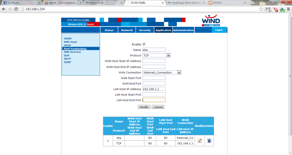

troupdim Δημοσ. 9 Ιουνίου 2013 Μέλος Δημοσ. 9 Ιουνίου 2013 Έχω ένα router της wind το ZXV10 H108L Στελνω ενα Print screen μεσα απο interface του router μου να με βοηθησεις λιγο αν μπορεις με τις ρυθμισεις
mtsouk Δημοσ. 9 Ιουνίου 2013 Δημοσ. 9 Ιουνίου 2013 Γενικά πάντως, στείλε μερικές οθόνες ή πήγαινε με έναν φορητό. Αν κάνεις κάτι λάθος στο port forwarding, ο άλλος θα νομίζει ότι φταίει το site που έφτιαξες...
macabre_sunsets Δημοσ. 9 Ιουνίου 2013 Δημοσ. 9 Ιουνίου 2013 Αν δεν κάνω λάθος, η Wind έχει κλειδώσει κάποιες λειτουργίες του modem σου και μια από αυτές είναι η χρήση της πόρτας 80. Θα σε συμβούλευα να χρησιμοποιήσεις μια άλλη ("άκυρη") πόρτα εάν είναι εφικτό. Σε αυτή την περίπτωση, μάλλον θα πρέπει να αλλάξεις και την πόρτα του τοπικού σου Web server.
vangelisbb Δημοσ. 9 Ιουνίου 2013 Δημοσ. 9 Ιουνίου 2013 Ερώτηση χρησιμοποιείς κάποιο Wamp ή κάτι αντίστοιχο ? αν ναι τότε δές πρώτα αυτό Site: http://www.google.gr/url?sa=t&rct=j&q=&esrc=s&source=web&cd=3&cad=rja&ved=0CEgQtwIwAg&url=http%3A%2F%2Fwww.youtube.com%2Fwatch%3Fv%3Di1YaJOYg1tk&ei=Grq0Uc6VB8Ws0QWyxoGIAw&usg=AFQjCNETNwKvROp9L6KtKUVkNu1P_Bzukw&bvm=bv.47534661,d.d2k">Wamp Change port from port 80 Και μετά για να ανοίξεις της πόρτες αυτό Site: Το wamp η τα αντίστοιχα βλέπουν πόρτα 80 θα πρέπει να την αλλάξεις διότι το router χρησιμοποιεί την ίδια πόρτα και δεν θα σου δουλέψει βάλε π.χ 8080
DaRkAnGeL999 Δημοσ. 10 Ιουνίου 2013 Δημοσ. 10 Ιουνίου 2013 Αφού κάνεις τα παραπάνω που σου είπαν , μετά πρέπει να αλλάξεις στο http.conf του apache να έχουν access όλες οι IP ( ή κάποια συγκεκριμένη αμα θέλεις) γιατί απο default φαίνεται μόνο απο local.
