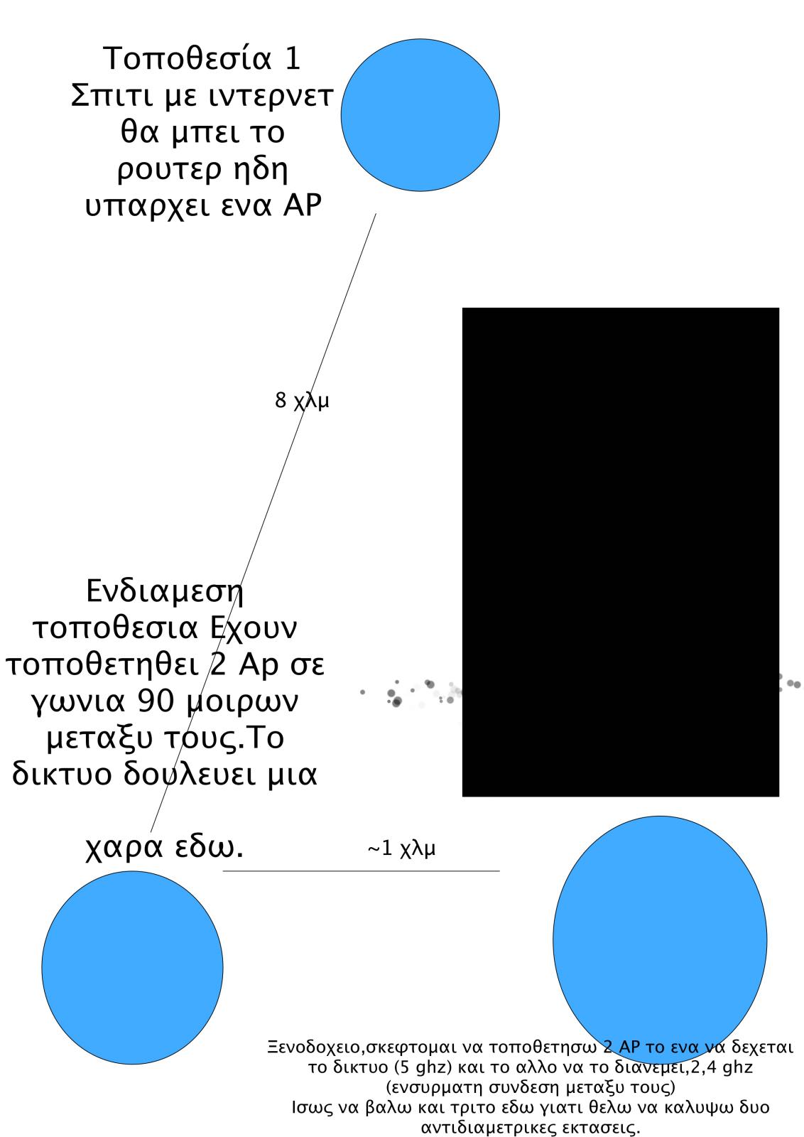

Coddoc Δημοσ. 9 Ιουνίου 2013 Μέλος Δημοσ. 9 Ιουνίου 2013 Ένα πρόχειρο σχέδιο. Ξαναλέω για νιοστή φορά βρε biomecanoid οτι το δίκτυο έχει περάσει στην απόσταση των 8 χιλιομέτρων.Είναι ήδη έτοιμο ως εκεί.Το αρχικό AP βρίσκεται σε ύψος(σε σκεπή σοφίτας φαντάσου στον δεύτερο όροφο και πάνω σε ιστό).Επισης δεν παρεμβάλλεται τίποτα ανάμεσα στα δυο σημεία παρα μόνο θάλασσα. Εαν το σήμα μελλοντικά δω οτι μου δημιουργεί προβλήματα προφανώς και θα συνδέσω μια εξωτερική κεραία.
biomecanoid Δημοσ. 9 Ιουνίου 2013 Δημοσ. 9 Ιουνίου 2013 Καλυτερα ηταν να κανεις ενα σχεδιο και google map και να πεις μαζεμενα τι εχεις. και καλυτερα απο πριν να το ειχες κανει. Εχω δει αμετρητα ξενοδοχεια και νοσοκομεια ακομα με tplink. Κατι τετοιο δε θα του εκανε για να συνδεσει τα σημεια ;; http://computers.xpatit.gr/14-diktyaka-proionta/1451-Ubiquiti-NanoBridgeM5-NB-5G25-AirMax-AP-CPE.html Το ubuquiti αυτό ναι είναι καλο κλάσης ανώτερο από τα TP-Link αλλα και πάλι τα 8km είναι πολλά δεν κάνει. Eνα Mikrotik ~50euro + Dish ~30 + feeder ~25 =~ 105 Τα υπόλοιπα λεφτά θα τα τρως στα καλώδιο, στο στεγανό κουτί, στις κάρτες WIFI, στο ιστό etc etc και μαζεύονται μέχρι τα 500. Ένα πρόχειρο σχέδιο. Ξαναλέω για νιοστή φορά βρε biomecanoid οτι το δίκτυο έχει περάσει στην απόσταση των 8 χιλιομέτρων.Είναι ήδη έτοιμο ως εκεί.Το αρχικό AP βρίσκεται σε ύψος(σε σκεπή σοφίτας φαντάσου στον δεύτερο όροφο και πάνω σε ιστό).Επισης δεν παρεμβάλλεται τίποτα ανάμεσα στα δυο σημεία παρα μόνο θάλασσα. Εαν το σήμα μελλοντικά δω οτι μου δημιουργεί προβλήματα προφανώς και θα συνδέσω μια εξωτερική κεραία. Tα link πάνω από θάλασσα είναι από τα χειρότερα γιατί η θάλασσα απορροφάει τα ηλεκτρομαγνητικά κύματα δεν γίνονται bounce όπως πάνω στην γη Στο σχέδιο το μαυρό εμπόδιο τι είναι ?
Coddoc Δημοσ. 10 Ιουνίου 2013 Μέλος Δημοσ. 10 Ιουνίου 2013 Λόφος/βουναλάκι.Το σήμα (την ημέρα που ήμουν εκει και τα εγκαθιστούσα) ήταν ικανοποιητικό.Σαφώς έχω στο νου μου οτι ενδεχομένως να χρειαστεί εξωτερική κεραία.
lexmark Δημοσ. 10 Ιουνίου 2013 Δημοσ. 10 Ιουνίου 2013 Στο 1->2 το πας καλά. Στο 2->3 και εκεί μια χαρά. Από το 3 και μετά κατεβάζεις με καλώδιο σε switch και από εκεί πάλι καλωδιακά με AP όπου το θες. Μην παίξεις με παραπάνω AP/Repeaters/whatever. Αφού λες ότι δεν έχεις και θέμα με τις αποστάσεις με τα tp-link, βάζεις ένα mikrotik router στο 1 και κανονίζεις από εκεί τι θα κάνεις. Βέβαια, εδώ είμαι με τα παιδιά, θα έχεις πολλά προβλήματα με τον εξοπλισμό που έχεις διαλέξει... αλλά... θα έχει ενδιαφέρον να σε βλέπουμε όλο και πιο συχνά εδώ

Coddoc Δημοσ. 10 Ιουνίου 2013 Μέλος Δημοσ. 10 Ιουνίου 2013 @lexmark ελπίζω και να χρειαστεί να είμαι συχνότερα εδώ,βελτιώνοντας τον εξοπλισμό,λύνοντας προβλήματα που σίγουρα θα εμφανιστούν (δεν τρέφω αυταπάτες) και να πετύχω και σε κάποιο βαθμό το επιθυμητό αποτέλεσμα.Η βοήθεια σας είναι πολύτιμη πάντως και ευχαριστώ πολύ για μια ακόμη φορα. Στα του εγχειρήματος τώρα: - όταν λες switch ; - μπορείς να μου στείλεις ενα link με το ρουτερακι που προτείνεις - για να καλύψω και 2-3 σπιτάκια πισω απο τo ξενοδοχείο να βάλω συν ενα AP που θα κοιτάει προς αυτα? Ευχαριστώ.
