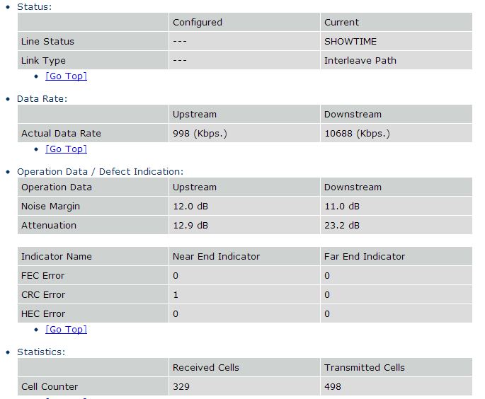

έκανα τελικά την αλλαγή. είναι γρήγοροι δε μπορώ να πω.
ιδού τα αποτελέσματα
δοκίμασα να κατεβάσω μια διανομή linux και κατεβάζει με ελαφρώς πάνω από 1MB/s.
αλλά ρε γαμώτο μόνο 10000kbps; αν είναι δυνατόν.
έκανα και 3 φορές restart το netfaster 2 και κάθε φορά κλείδωνε και πιο χαμηλά. από τα 10800+ πήγε στα 10688.
θα δοκιμάσω και το wag200 που έχω μήπως δω καμιά αλλαγή. σιγά μη δω δηλαδή.
θα περιμένω 1-2 μέρες μήπως και αλλάξει και θα τους πάρω τηλέφωνο.
τι να τους πω όμως αν μου πούνε ότι φταίει η περιοχή, τα καλώδια......;
να τους πω κατευθείαν να μου ρίξουν το snr από 11 σε 9;
υπάρχει περίπτωση να έχω κάνει κάτι λάθος σε ρυθμίσεις;
σαν Mode έχω Mode:  G.992.5 (ADSL2+)
τα νεύρα μου  :angry:
οχι δεν μπορεις να κανεις λαθος ρυθμισεις.οχι δεν θεωρειται βλαβη.ζητα 9 snr μηπως ανεβεις κανα megabit.και αν πιανουν τα χερια σου δοκιμασε στον κατανεμητη.στο ειπα οτι με βαση το margn σου που ειδα δεν θα πας πολυ εκτος αν ειχαν κανα παραξενο profile που προφανως δεν ειχαν

α.δοκιμασε με ethernet.
β.μπορει να ειναι πιτα το dslam.6 margin δεν θα σου βαλουν εκτος αν μπορουσες να το ριξεις με προγραμμα.και ετσ καλα εισαι  παντως απο πλευρα συγχρονισμου
απ ότι είδα και στους 2 η αλλαγή στο snr από 11 σε 9 βελτίωσε τον συγχρονισμό κατά 1700.
άρα θεωρητικά και σε μένα θα πάει κάπου στα 12000 - 12500kbps. θεωρητικά
μου αρκεί η ταχύτητα και πριν μου αρκούσε (6 MBps) αλλά είναι το γαμώτο.
μέχρι 24 λένε και πιάνεις τα μισά. :mad:
αυτό με το πρόγραμμα θα το κοιτάξω. απλά από περιέργεια.

απο 11 σε 9 μπορει να ειναι 1700 μπορει να ειναι και 3 megabit σε καλυτερες γραμμες μπορει να ειναι και 100 kbit σε πιο χαλια γραμμες.οσο καλυτερη γραμμη εχεις τοσο περισσοτερο κερδιζεις.υπαρχουν αλλοι που εχουν 24 και παιζουν στα 2 Οποτε τα 10 η 12 να πας ειναι πολυ μια χαρα.το Netgear νομιζω μπορεις να πειραξεις snr αλλα δεν το εχω ψαξει.λογω forthnet εχω ηδη 6 snr.απλα ναι ειναι λιγα ρουτερ γενικα.

Με ethernet είμαι. Και γω πιστεύω ότι είναι πίτα το dslam γιατί κάτι βράδια κατεβάζω με 300Kbps
Να το κατεβάσω άλλο το snr δεν γίνεται γιατί έχω ένα asus( μόνο router) που δεν έχει αυτή τη δυνατότητα.

μαλλον το πιτα dslam ειναι τοτε.αν εχεις και ρουτερ και ξεχωριστα modem τοτε στο Modem πρεπεινα γινει η διαδικασια οχι στο ρουτερ.αυτο κανει το sync οχι το ρουτερ.

επανήλθα.
τελικά ζήτησα να μου αλλάξουν το snr από 11 σε 9.
τώρα κλειδώνω στα 12000kbps. μια αύξηση 1200-1400kbps
μένει να δούμε αν έχω τυχόν αποσυνδέσεις (όπως μου είπε ο τεχνικός)
δε νομίζω αλλά θα δούμε.

λογιγα δεν θα εχεις αποσυνδεσεις.το 9 snr ειναι σταθερο και δεν εχεις και καμια χαλια γραμμη γενικοτερα.
