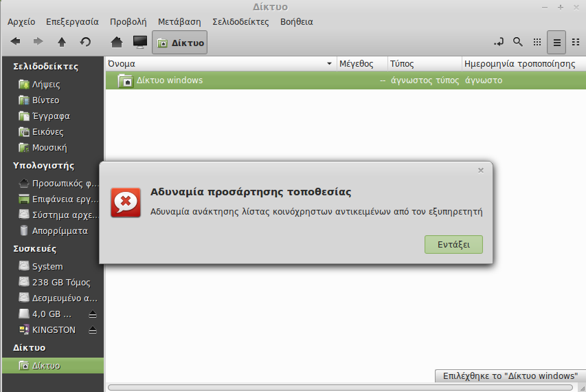

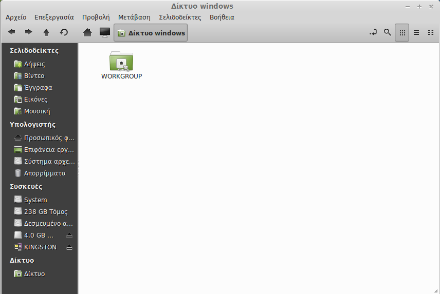

Sirios8e Δημοσ. 5 Ιουνίου 2013 Μέλος Δημοσ. 5 Ιουνίου 2013 (επεξεργασμένο) Βγαλε ενα screenshot απο το παραθυρο ή την εφαρμογη που λεει "εντοπισμος δικτυου" γιατι δεν καταλαβαινω που το εχει Oριστε αυτο Επεξ/σία 5 Ιουνίου 2013 από Sirios8e
jim_p Δημοσ. 5 Ιουνίου 2013 Δημοσ. 5 Ιουνίου 2013 Αυτο ειναι η λειτουργια για samba (= windows) shares του gvfs. Δεν κλεινει απο καπου το gvfs μιας και ειναι βασικο κομματι του file manager και χρειαζεται πχ για τον καδο ανακυκλωσης. Μπορεις βεβεαι να βγαλεις το samba, οποτε εμμεσα να το κανεις να μην συδεεται σε windows shares (γενικα, ακομα και χωρις τη βοηθεια του gvfs). sudo apt-get autoremove samba-common

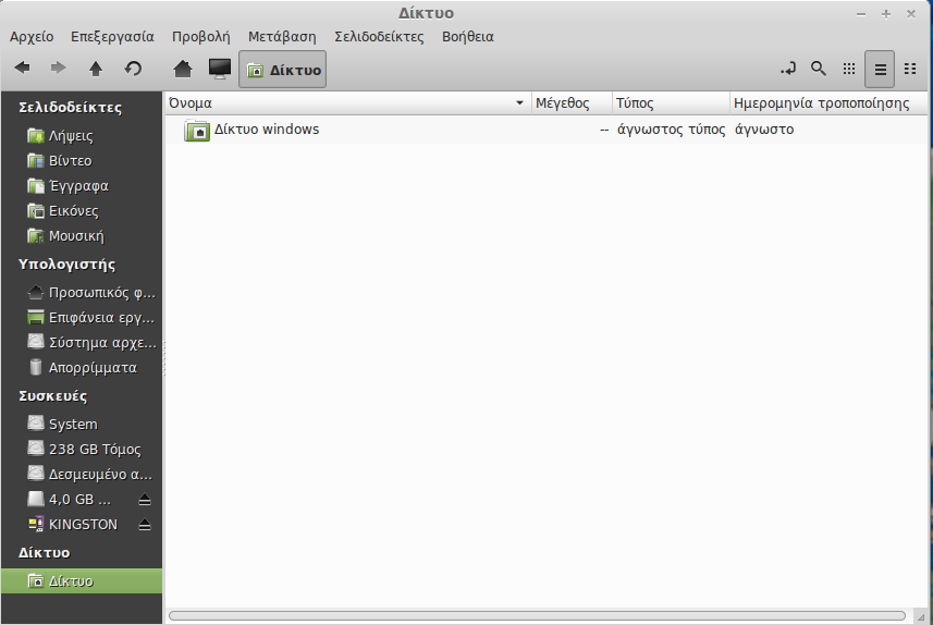

Sirios8e Δημοσ. 5 Ιουνίου 2013 Μέλος Δημοσ. 5 Ιουνίου 2013 Αυτο ειναι η λειτουργια για samba (= windows) shares του gvfs. Δεν κλεινει απο καπου το gvfs μιας και ειναι βασικο κομματι του file manager και χρειαζεται πχ για τον καδο ανακυκλωσης. Μπορεις βεβεαι να βγαλεις το samba, οποτε εμμεσα να το κανεις να μην συδεεται σε windows shares (γενικα, ακομα και χωρις τη βοηθεια του gvfs). sudo apt-get autoremove samba-common Ωραια, τωρα μου βγαζει αυτο, αρα πρεπει να εγινε απενεργοποιηση δικτυου, οποτε αν μπω σε καποιο δημοσιο δικτυο λογικα δεν φαινομαι, γιατι βλεπω αλλους 100 εκει μεσα.
jim_p Δημοσ. 5 Ιουνίου 2013 Δημοσ. 5 Ιουνίου 2013 Ναι, αλλα δεν θα φαινεσαι και οταν μπεις σε καποιο δικτυο που δεν ειναι δημοσιο. Με πιο απλα λογια, εχεις βγαλει τη δυνατοτητα να συνδεεσαι σε windows shares. Δεν υπαρχει αυτο που στα windows οριζεται ως "κοινοχρηστοι φακελοι εξ ορισμου". Αν κατι δεν το κανεις εσυ κοινοχρηστο, δεν ειναι κοινοχρηστο. Μια αλλη λυση, αλλα οχι και τοσο βολικη, θα ηταν να αλλαξεις την ονομασια τουυ workgroup απο "workgroup" σε "mitsos" πχ, οποτε να εισαι γενικα σε αλλο δικτυο.
Sirios8e Δημοσ. 5 Ιουνίου 2013 Μέλος Δημοσ. 5 Ιουνίου 2013 (επεξεργασμένο) Συγνωμη αλλα το τελευταιο (το workgroup) αν καταλαβα καλα, δεν εχει απενεργοποιηθει? Επεξ/σία 5 Ιουνίου 2013 από Sirios8e
jim_p Δημοσ. 5 Ιουνίου 2013 Δημοσ. 5 Ιουνίου 2013 Εχει απεγκατασταθει ολη η λειτουργια που περιλαμβανει το workgroup, δηλαδη η δυνατοτητα να συνδεεσαι σε windows shares.
