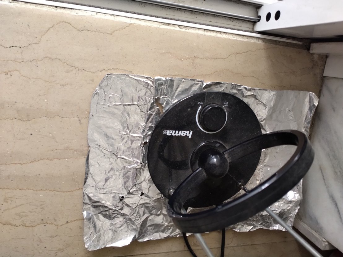

Δημιούργησα πρόχειρα αυτό το κάτοπτρο ηλεκτρομαγνητικής ακτινοβολίας από αλουμινόχαρτο, σε μέγεθος κόλλας Α4. Αν θέλει μπορεί κάποιος να το βάλει και σε διαφάνεια για προστασία. Με αυτό το κάτοπτρο κεραίας είδα πολύ μεγάλη διαφορά στην ισχύ σήματος και έπιασα σταθερά, κανάλια που δεν έπιανα μέχρι πριν. Το κάτοπτρο θα μπορούσε να μπει και ακριβώς  πίσω από τις τηλεσκοπικές κεραίες, αρκεί να μην έρχεται σε επαφή μαζί τους.
