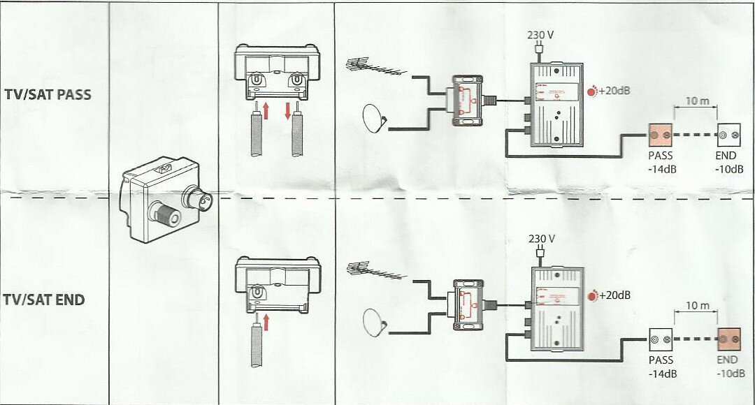

Krusty Δημοσ. 5 Οκτωβρίου 2019 Δημοσ. 5 Οκτωβρίου 2019 (επεξεργασμένο) Κάτι σχετικό με το θέμα, σε εμένα το βύσμα στην πρίζα της κεραίας έπεφτε με το παραμικρό κούνημα στο καλώδιο επειδή ήταν μπόσικη. Έτσι αντικατέστησα την πρίζα με πρίζα για δορυφορική και το βύσμα από PAL επίγειο για ομοαξονικό σε φις F (connector) που βιδώνει πάνω στην πρίζα. Τα φις F ταιριάζουν σε πολλών διαμέτρων ομοαξονικά καλώδια και φυσικά στο κοινό ομοαξονικό για επίγεια σήμα που είναι εν γένει το ίδιο καλώδιο και για δορυφορικό. Πρόσεξα η πρίζα να έχει θωράκιση (από ηλεκτρομαγνητική ακτινοβολία). Η Legrand και άλλες γνωστές μάρκες έχουν. Επίσης η πρίζες για TV και SAT παραδίδονται συνήθως χωρίς το κάλυμμα-στεφάνι που πρέπει να το αγοράσουμε ξεχωριστά! Ακόμα οι πρίζες διέλευσης (passthrough) έχουν λίγο παραπάνω εξασθένιση σήματος και φαίνονται απ' έξω όπως οι τερματικές (end) αλλά μέσα το καλώδιο συνεχίζει να οδεύει και αλλού. Επισυνάπτω φώτο. Στην πρίζα Legrand που αγόρασα έχει δύο υποδοχές για TV και SAT αλλά από μέσα καταλήγουν σε ένα κοινό ομοαξονικό καλώδιο! Δηλαδή αν ήθελα και TV και SAT δεν θα μου έκανε. Τέλος επισυνάπτω φώτο για το ιδανικό κόψιμο στο ομοαξονικό καλώδιο για να περάσουμε το φις F. Είναι σημαντικό στα βύσματα στα ομοαξονικά καλώδια κανένα συρματάκι στην περίμετρο να μην ακουμπάει τον κεντρικό αγωγό γιατί αυτό σημάνει βραχυκύκλωμα και ενώ δεν θα καεί το καλώδιο θα χάσουμε όμως το σήμα. Ότι να 'ναι. Η πρίζα που πήρα εξασθενεί τρομερά το σήμα και δεν την σύνδεσα λάθος. Έγραφε επάνω ότι έχει εξασθένιση 10dB (όπως φαίνεται και στην φώτο που επισύναψα) αλλά δεν περίμενα να είναι ακριβώς το ίδιο μέγεθος που δίνουν οι ενισχυτές περίπου 20dB όλα κι όλα. Θα τρελαθούμε τελείως! Γιατί μια πρίζα να έχει εξασθενητή 10dB; Νόμιζα έχανε λίγο επειδή κόβουμε καλώδιο και υπάρχουν παρεμβολές. Άλλη πρίζα τώρα που παρατήρησα αναγράφει το φυσιολογικό μόλις 1,5dB μέγιστη πιθανή εξασθένιση: https://e-damianakis.gr/category-100/category-101/legrand-niloe/legrand-niloe-tv-15-db.html https://www.epapantoniou.gr/galea-mhxanismow-prizaw-tv-rd-sat-aplh-2830.html Για το γαμώτο θα την τρυπήσω με τρυπάνι και θα βραχυκυκλώσω τον εξασθενιτή γιατί η πρίζα είναι καλή και με θωράκιση... Επεξ/σία 5 Οκτωβρίου 2019 από Krusty
Krusty Δημοσ. 24 Οκτωβρίου 2019 Δημοσ. 24 Οκτωβρίου 2019 (επεξεργασμένο) Σε όσα ομοαξονικά καλώδια υπάρχει και φύλλο αλουμινίου για επιπλέον θωράκιση, αυτό πρέπει να κόβεται όταν περνάμε το φις γιατί δεν είναι απλώς φύλλο αλουμινίου, αλλά αλουμίνιο εμποτισμένο σε πλαστικό για να μην σχίζεται εύκολα. Έτσι είναι ηλεκτρικά μονωμένο και μπορεί να μονώσει και τον σύνδεσμο της συρμάτινης πλεξούδας με το φις μας αν δεν κοπεί στην άκρη. Τελικά η παλιά μου πρίζα για τηλεόραση ήταν αρκετά σκουριασμένη μέσα και μπόσικη και μετά το πέρασμα μιας class A Legrand θωρακισμένης (την κατάφερα!), η ισχύς του σήματος ανέβηκε κατά 8 μονάδες μέσο όρο. Το περίεργο είναι ότι όταν έβγαλα την πρίζα και σύνδεσα τα δύο καλώδια με αρσενικό και θηλυκό τύπου F φις η ισχύς του σήματος ήταν 4 μονάδες υψηλότερη και από την ισχύ όταν έβαλα την καινούργια πρίζα Legrand. Προσοχή, σε αρκετά φις τύπου F υπάρχει συνήθως εσωτερικά μια λαστιχένια φλάντζα που αποτρέπει την υγρασία και το βρόχινο νερό να εισέλθει μέσα στην ένωση και να κάνει βραχυκύκλωμα. Αυτή την φλάντζα καλό είναι να την αφαιρούμε όταν χρησιμοποιούμε το φις εσωτερικά γιατί όταν βιδώνουμε τέρμα το φις πάνω στο αρσενικό, αποτρέπει την ηλεκτρική επαφή του ακίνητου μετάλλου όπου εφάπτεται η πλεξούδα του ομοαξονικού καλωδίου με το θυληκό φις. Στο αρσενικό φις το κινούμενο μέρος με το σπείρωμα κάνει κακή επαφή με το ακίνητο μέρος όπου γυρνά και έτσι μπορεί να έχουμε μικρή έως μεγάλη απώλεια ισχύος στο σήμα μας, Μου έτυχε σ' εμένα και έψαχνα πόση ώρα να βρω τί είναι αφού είχα βιδώσει τέρμα το αρσενικό φις και πάλι είχα κακό σήμα... Εγώ και εξωτερικά να έβαζα το φις στην βροχή πάλι θα το δοκίμαζα πρώτα χωρίς το λαστιχάκι του και μετά θα έβλεπα αν είχα πρόβλημα με βραχυκύκλωμα. Επεξ/σία 25 Οκτωβρίου 2019 από Krusty
