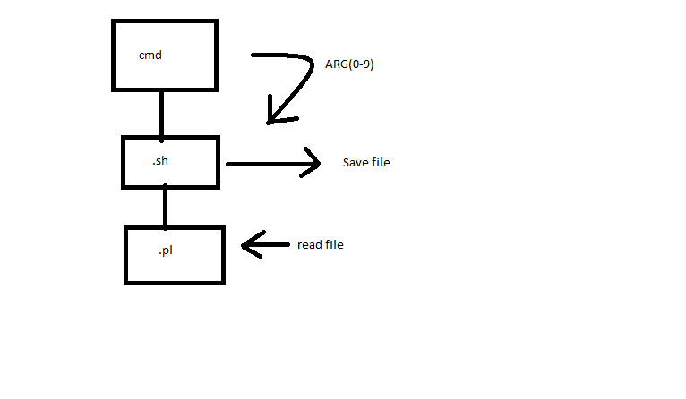

Προσπαθω να υλοποιησω με scriptakia αυτο
Δηλαδη να σε ενα shell script να δεχομαι μια σειρα απο arg να τα αποθηκευω και μετα να τα κανω read
Απο ενα αρχειο perl.To shell script θελω να το φτιαξω ετσι ωστε να αποθηκευτε καθε φορα μια μια γραμμη αφου αποθηκευετε εκει μετα να γινετε read απο το perl κ.οκ(δηλαδη να διαβαζετε η πρωτη,η δευτερη κτλ)
Το shell script το εχω φτιαξει δεν ξερω πως να το κανω συνδεση με perl

Θέλεις δηλαδή να διαβάσεις κάθε γραμμή απο το αρχείο που πήρες σαν όρισμα, να την αποθηκεύσεις στο output και μετά να το διαβάσεις απο το perl script?
#!/usr/bin/bash
if [ -z $1 ]; then
    echo "Usage: $0 <filename>"
    exit 1
elif [ ! -f "$1" ]; then
    echo "File $1 doesn't exist"
    exit 2
fi
output="output.txt"
while read a;
do
    echo "$a" > $output
    #call perl script
done < "$1"
