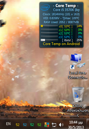

Red Devil Δημοσ. 30 Μαΐου 2013 Δημοσ. 30 Μαΐου 2013 μεσα στον ιουνιο θα αλλαξω το τροφοδοτικο μου με το ax 760i και λεω να παρω κανενα fan γιατι πιανω 50-55 βαθμους. εχω μονο ενα fan της thermaltake αλλα δεν κανει τιποτα τωρα λεω να παρω αυτον http://coolbytes.gr/%CE%B1%CE%BD%CE%B1%CE%B2%CE%AC%CE%B8%CE%BC%CE%B9%CF%83%CE%B7/3655-noctua-nf-p12-12cm-pwm.html αλλα τωρα που ψαχνομουνα ειδα αυτον http://coolbytes.gr/all-fans/5667-nanoxia-fx-evo-1500-pwm.html και λεω να παρω δυο τετοιους αντι για τον noctua τι λετε? 25 euro για fans
karmen1983 Δημοσ. 30 Μαΐου 2013 Δημοσ. 30 Μαΐου 2013 Ψύκτρα δεν έχεις; Μιλάμε για το pc της υπογραφής; Το 55 είναι idle ή Load?
Red Devil Δημοσ. 30 Μαΐου 2013 Μέλος Δημοσ. 30 Μαΐου 2013 ψυχτρα εχω της μαμας ναι μιλαμε για το pc της υπογραφης μου 55 idle
