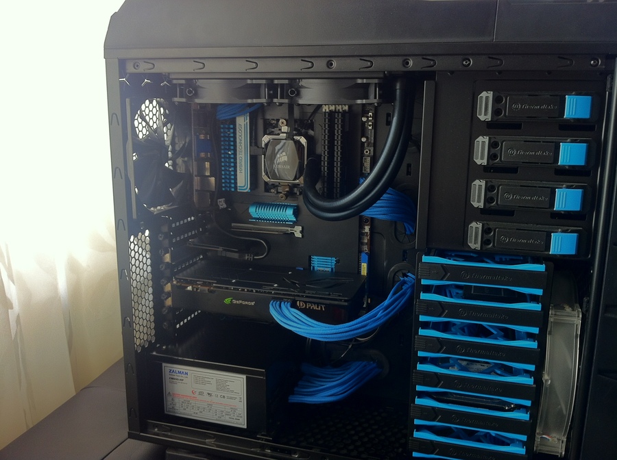

g.shock Δημοσ. 30 Μαΐου 2013 Δημοσ. 30 Μαΐου 2013 Καλησπέρα σε όλους. Μόλις έκλεισα την Η100ι και θα ήθελα τα φώτα σας. Έχω διαβάσει σε διάφορα άρθρα οτι ο θόρυβος απο τα fans της συγκεκριμένης είναι ανυπόφορος και έτσι για να μην την πετάξω απο το μπαλκόνι πριν ακόμα την βάλω θα ήθελα να μου πείτε τι fans μου προτείνετε να βάλω για να μπορώ να κάνω την δουλειά μου. Επίσης, να κάνω αλλαγη τα 2 fan η να αγοράσω 4 για push-pull ? Γνωρίζω οτι τα Noctua nf-f12 τα σπάει αλλά η τιμή τους για 4 τμχ θα φτάσει στην αξία της ίδιας ψύκτρας οπότε πάμε για κάποια οικονομικά που να μας κάνει την δουλειά μας. Εάν έβαζα 140άρι αντι 120άρι θα κερδίσω τίποτα σε θέμα θορύβου? Θα ήθελα να είναι PWR για να μπορώ να κάνω έλεγχο απο το πρόγραμμα της corsair. αυτά τα ολίγα...!!! Αναμένω απαντήσεις σας Ευχαριστώ.

Hawk7 Δημοσ. 30 Μαΐου 2013 Δημοσ. 30 Μαΐου 2013 Να σου την αλήθεια δεν ξέρω εαν μπορεί...λογικά θα μπορεί......δεν θα μπορεί ? Νομιζω εχει δικιο ο sobi. Δεν σε παιρνει Push pull. http://www.quickhard.com/fotos/Caja_Torre_ATX_THERMALTAKE_Chaser_MK-I_LCS_Negra_foto1.jpg Τι χωρο εχεις μετρημενα απο το πανω μερος σε εκατοστα,εως τις μνημες η' το power connector της cpu; Παντως με 2 ανεμιστηρακια δυνατα,θα εισαι μια χαρα.Διαφορα ουτε 3-5 βαθμους.Αναλογα την ροη του κουτιου σου.

g.shock Δημοσ. 30 Μαΐου 2013 Μέλος Δημοσ. 30 Μαΐου 2013 Νομιζω εχει δικιο ο sobi. Δεν σε παιρνει Push pull. http://www.quickhard.com/fotos/Caja_Torre_ATX_THERMALTAKE_Chaser_MK-I_LCS_Negra_foto1.jpg Τι χωρο εχεις μετρημενα απο το πανω μερος σε εκατοστα,εως τις μνημες η' το power connector της cpu; Παντως με 2 ανεμιστηρακια δυνατα,θα εισαι μια χαρα.Διαφορα ουτε 3-5 βαθμους.Αναλογα την ροη του κουτιου σου. Όταν ψάχνεις να βρείς ενα μέτρο σε αυτό το κωλ@σπιτι δεν μπορείς...γ@@@ώ το κέρατο μου ! Όταν βρω θα σας πώ. 1
Hawk7 Δημοσ. 30 Μαΐου 2013 Δημοσ. 30 Μαΐου 2013 Βρήκα....!!!! 5,3..να τ' αφήσω ??? To ψυγειο εχει 2,7 υψος.Το φανακι εχει αλλο 2,5.Συνολικα 5-5 και κατι. 5,3 εχεις μεχρι στις μνημες,η' στο power cpu connector; Αρα,αν στα 5,3 εχεις εμποδιο και θα βρισκει,λογικα στο εσωτερικο push-pull δεν σε παιρνει. Μονο push. Sobi,κανω λαθος; Aρα αν την εχεις παρει την υδροψυξη,θα σε παρει μονο 2 Push. Παρε γνωμες για φανακι με δυνατο static pressure,και θα εισαι οκ.

g.shock Δημοσ. 30 Μαΐου 2013 Μέλος Δημοσ. 30 Μαΐου 2013 To ψυγειο εχει 2,7 υψος.Το φανακι εχει αλλο 2,5.Συνολικα 5-5 και κατι. 5,3 εχεις μεχρι στις μνημες,η' στο power cpu connector; Αρα,αν στα 5,3 εχεις εμποδιο και θα βρισκει,λογικα στο εσωτερικο push-pull δεν σε παιρνει. Μονο push. Sobi,κανω λαθος; Aρα αν την εχεις παρει την υδροψυξη,θα σε παρει μονο 2 Push. και τα 2 στο ίδιο ύψος είναι. Καλύτερα αποτελέσματα έχουμε σε push η σε pull ?
sobi1984 Δημοσ. 30 Μαΐου 2013 Δημοσ. 30 Μαΐου 2013 εγω θα δοκιμαζα αρχικα push αυτο βεβαια το βλεπεις εσυ αφου πειραματιστεις. το να τραβαει ομως κρυο αερα προς το κουτι να εχεις υποψιν μαζευει απειρη σκονη : )
Hawk7 Δημοσ. 30 Μαΐου 2013 Δημοσ. 30 Μαΐου 2013 Καλύτερα αποτελέσματα έχουμε σε push η σε pull ? Καλυτερα σε αποδοση 3-5 βαθμων απο οτι ειδα εγω,υπερ του push,και λογικο. Νοημα σε Pull εντος του εσωτερικοι του κουτιου,δεν εχει νοημα. Δηλαδη πρωτα τα fans,και απο κατω το ψυγειο. Οπως ειπε και ο sobi,πειραματισου λιγο.
g.shock Δημοσ. 30 Μαΐου 2013 Μέλος Δημοσ. 30 Μαΐου 2013 Λογικά θα έχω τους ανεμιστήρες σε push και τον επάνω (200χ200χ30) που έχει το κουτί (όπως είναι) σε pull. Καλά δεν θα είναι ?
