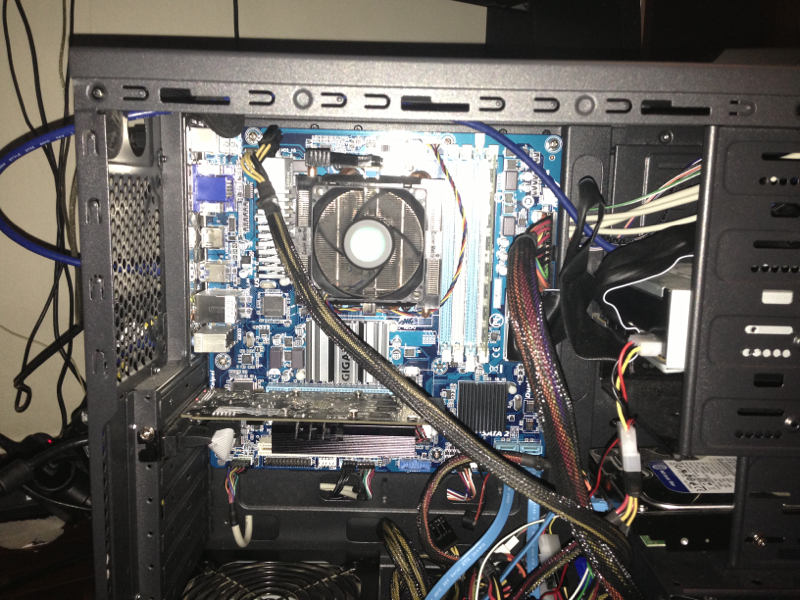

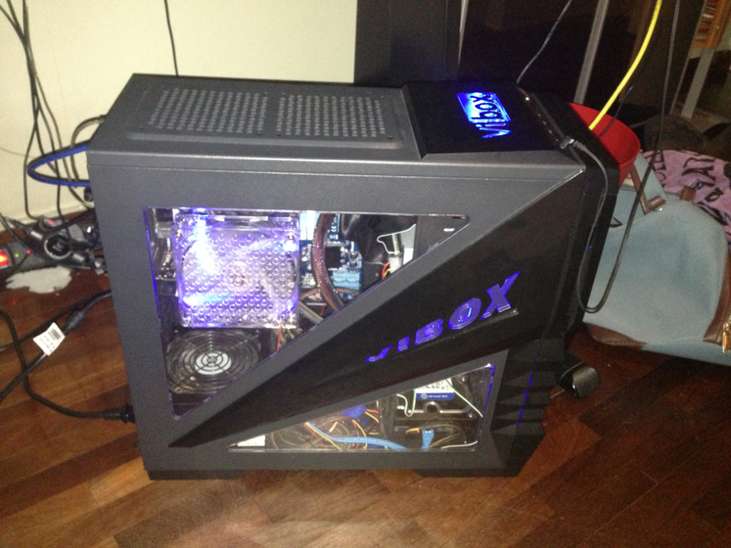

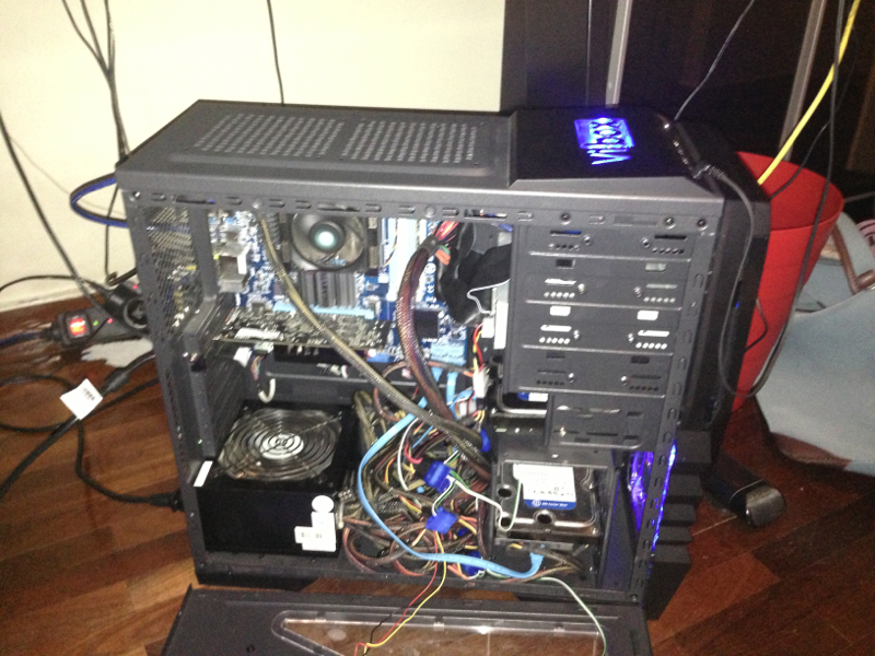

rxtarcher Δημοσ. 29 Μαΐου 2013 Μέλος Δημοσ. 29 Μαΐου 2013 Εδω ειμαστε Sent from my iPhone using Insomnia
WalkerSW Δημοσ. 29 Μαΐου 2013 Δημοσ. 29 Μαΐου 2013 Λοιπον δύο βασικές παρατηρήσεις πριν προτείνουμε ψύκτρες. Πρωτον βγάζεις όπως έιναι τον ανεμηστήρα απο το πλαι και τον βαζεις πισω, εκει που θα επρεπε να υπαρχει ανεμηστηρας,να βγάζει αέρα. Δευτερον κανεις ένα πολυ καλο συμαζεμα στα καλώδια σου. Τρίτον για ψύκτρα πες μας μεχρι ποσα είσαι διαθετημάνος να δώσεις!!
rxtarcher Δημοσ. 29 Μαΐου 2013 Μέλος Δημοσ. 29 Μαΐου 2013 Ευχαριστω για τις συμβουλες. Ποιον ανεμιστηρα απο το πλαι εννοεις? αυτον που ειναι πανω στο κομματι που βγαινει? Ποια θα εινια η διαφορα ειτε ειναι απεναντι απ την μητρικη ειτε στα δεξια της? Οσο για τα χρηματα διαθετω μεχρι και 100-110 ευρω.
WalkerSW Δημοσ. 29 Μαΐου 2013 Δημοσ. 29 Μαΐου 2013 Εκει που έιναi τωρα, έιναι τοποθετημενος ώστε να βάζει αέρα μεσα στο κουτι.... επίσης ο μπροστινός βαζει και αυτός ... αλλα δεν υπάρχει κανένας που να βγάζει τον ζεστό αέρα έξω.... Με τον να τον βάλεις πίσω να βγάζει θα έχεις σημαντικα μειωμένες θερμοκρασίες.... Απο εκει και πέρα... έτσι όπως το βλέπω τώρα πρέπει να γυρισεις τουμπα και το τροφοδοτικο. (εφοσον παντα βέβαια το κουτι έχει την κατάλληλη τρύπα απο κατω απο το τροφοδοτικο. http://www.skroutz.gr/s/416773/Noctua-NH-D14.html http://www.skroutz.gr/s/3153048/Thermalright-Archon-SB-E-X2.html http://www.skroutz.gr/s/417169/Thermalright-Silver-Arrow.html http://www.skroutz.gr/s/416752/Noctua-NH-U12P-SE2.html Να ξέρεις έιναι όλες τους θηρια και πολύ ήσυχες. Βασικά αυτές έιναι ότι καλυτερο κυκλοφορει αυτή την στιγμή σε αεροψυκτρες. Και στο ξαναλέω, βασικότατο είναι να συμαζέψεις τα καλώδια.... οτι ψυκτρα και να βάλεις πανω αν δεν τα μαζεψεις θα έχεις κανει μια τρύπα στο νερο.... Το κουτί σου έχει δυνατότητες cable managment.
karmen1983 Δημοσ. 29 Μαΐου 2013 Δημοσ. 29 Μαΐου 2013 Να υποθέσω ότι το κουτί σου είναι αυτό; (Για το σύστημα δεν είμαι σίγουρη) https://www.vibox.co.uk/promotions/vibox-precision Ο ανεμιστήρας καλά σου είπε ο WalkerSW πρέπει να μπει πίσω να έχεις μία ροή αέρα. Κάποιοι πρέπει να βάζουν και κάποιοι να βγάζουν Επίσης αν είναι η έτοιμη λύση που βλέπω κάνε κράτη να δεις τι άλλα θέματα μπορεί να έχεις. Πχ ποιο είναι το Psu? Μήπως έχει θέμα εκεί για παράδειγμα. Το κουτί σου απο το πίσω μέρος έχει καθόλου χώρο να περάσεις τα καλώδια να μην είναι σα μαλλιοκουβαρα? Αν δεν έχει χώρο τότε θα έδινα 55 ευρώ να πάρω το corsair 200R Και άλλα 30 ευρώ να πάω σε μία τέτοια ψύκτρα https://www.skroutz.gr/s/2760748/Thermalright-True-Spirit-120M.html Γιατί αν τα αφήσεις έτσι πάλι ένα θεματάκι με temps θα έχεις.
rxtarcher Δημοσ. 29 Μαΐου 2013 Μέλος Δημοσ. 29 Μαΐου 2013 @WalkerSW okay thank you θα τα μαζεψω και θα τα περασω απο πισω και θα αλλαξω το ανεμιστηρακι @karmen1983 Εχω αλλαξει psu και δν εχει κανενα θεμα εκει. Για να μην μπερδευομαστε δεν εχω κανενα θεμα δουλευοντας τον στα 4.0ghz με τις θερμοκρασιες (μεχρι τωρα τουλαχιστον) απλα μου περνει το κεφαλι απο θορυβο. Οσο για το κουτι εχει χωρο ναι απλα επειδη αυτες τις μερες εκανα διαφορες αλλαγες (και στο psu) δεν αξιοθικα να τα ξαναπερασω απο πισω, πραγμα που θα γινει αμεσα. Ευχαριστω επισης για τις συμβουλες σου!
