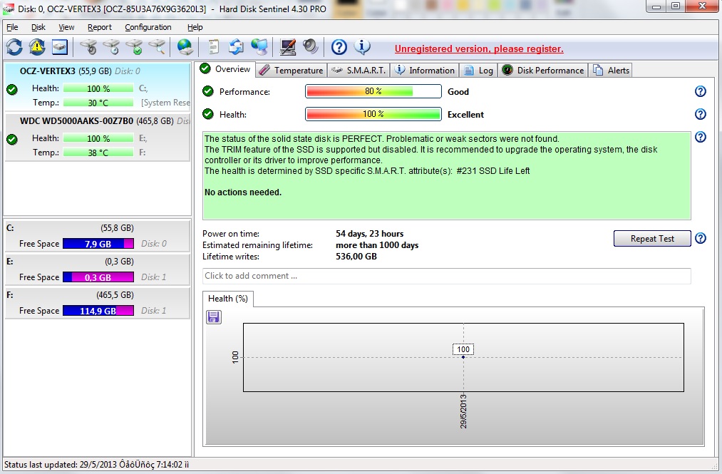

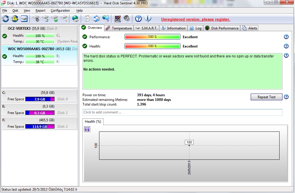

κατεβάζεις το Hdsentinel για υγεία τον σκληρόν σου δίσκων.

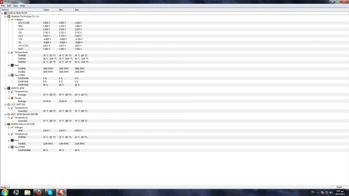

και μια με το hwmonitor να δούμε απο ρεύμα και θερμοκρασίες πως πας
και ποστάρεις αποτελέσματα με φωτό

Απο θερμοκρασίες μια χαρά φαίνεσαι....

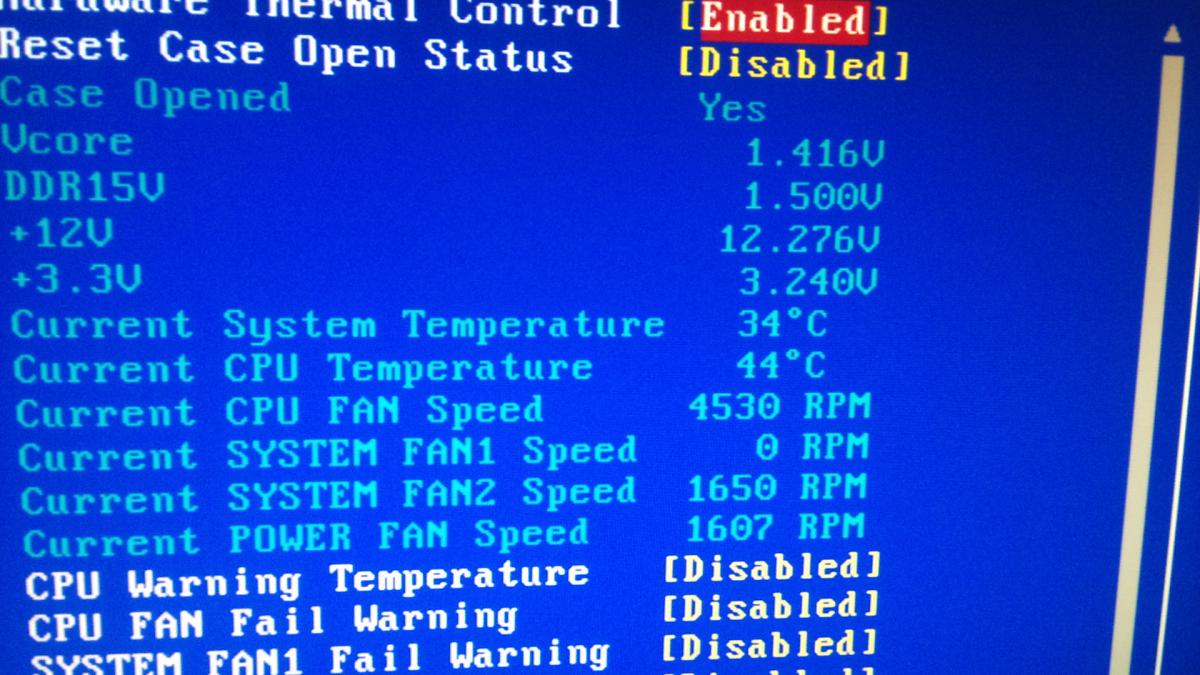

μπές μέσα στο bios και δες τι πραγματικά volt έχεις.
και κάνε τσέκ τους σκληρούς με το hdsentinel
volt απο το τροφοδοτικο εννοεις?
το hdsentinel ειναι αυτο που βαζει καπως σε σειρα τα αρχεια των σκληρων?
μπαίνεις μέσα στο bios και βλέπεις τα πραγματικά volt που "τραβάει" η 12v
όχι του τροφοδοτικού σου βγάλε φωτό όπως είπε ο απ΄πάνω
το hdsentinel σου δίνει πληροφορίες σχετικά με υγεία/performance/ώρες κλπ του σκληρού σου δίσκου.
ο ssd έχει 80% perfomance δεν ξέρω αν αυτό παίζει το ρόλο του με τα παγώματα.
κατα τ' άλλα θερμοκρασίες είσαι εντάξει και στον άλλο δίσκο.
πρέπει να δοκιμάσεις/τεστάρεις για να βγάλεις άκρη
λοιπον απο τασεις καλα εισαι, δεν εχεις προβλημμα  λιγο ο δισκος σου εχει ενα μικρο προβλημμα,  αυτος που ειναι 80% ειναι και αυτος που εχεις το λογισμικο;  εαν ναι τοτε απο εκει παιζει να ειναι και τα κοληματα που εχεις
το trim γιατί είναι απενεργοποιημενο;; αφού έχεις windows 7 ?  έχεις τον ssd σε ahci mode?

Λογικα το Perfomance του δισκου το δινει 80% γιατι δεν εχεις το trim ενεργοποιημενο.
