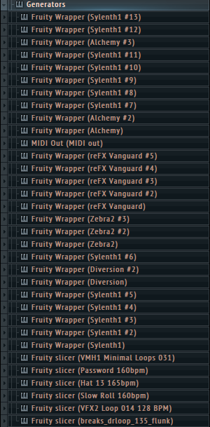

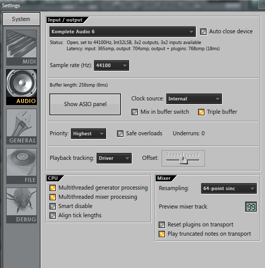

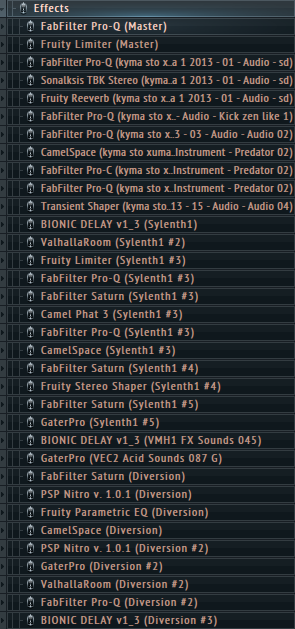

atropa Δημοσ. 3 Ιουνίου 2013 Δημοσ. 3 Ιουνίου 2013 (επεξεργασμένο) λοιπόν.. το πρόβλημα με ολα αυτά τα benchmark για ειναι οτι τεστάρουν με 1-2 plugin σε συστοιχία και ειδικά σε προγράμματα οπως το cubase που ειναι γνωστό για την άτσαλη χρήση τον cores/multitasking. σε οσα real world τεστ που έκανα και μιλάμε για 3 συστήματα να τρέχουν το ιδιο ακριβώς δικο μουτ προτζεκτ στο studio one και flstudio και cubase 7 ο AMD ηταν νικητής με μεγαλύτερη διαφορά σε ενα app μικρότερη σε ενα άλλο. ok so i went and tested this thing today just to be sure.system 1:intel i7 3770, 8g ram @ 1600mhz, samsung 840 128g ssd, native instruments komplete audio 6.buffer size 256 samples.flstudio 11.01.stopped 33% cpu useplayback 45% cpu usesystem 2:amd 8350, 8g ram @ 1600mhz, samsung 840 128g ssd, native instruments komplete audio 6.buffer size 256 samples.flstudio 11.01.stopped 35% cpu useplayback 42% cpu usesystem 3:intel q2670 i7 laptop, 8g ram 1600mhz, seagate momentus xt 500gb hdd, native instruments komplete audio 6.buffer size 256 samples.flstudio 11.01.stopped 49% cpu useplayback 59% cpu usesame project loaded on all. one of my projects thats is close to be finished so i thought this was a good real world performance test.all systems where at stock speeds.all systems have windows 7 64bit pro original and up to date.i used the native komplete on all systems just to eliminate any driver differences.interesting fact was that the intel 3770 cpu was the hottest of them all by 2-3c and both the desktop systems are in the same case with the same funs and the same coolermaster hyper 212 cpu cooler in push/pull fan order.laptop was the hottest of them all but this is normal.we used a ups with a watt measurement on itintel 3770 used during the test around 229wamd used around 267wso in about a year the amd will cost you around 10e more per year in electricity use but its also 50+ euro cheaper chip.both systems have a passive nvidia 210 gpu. απο αλλο φορουμ (imageline/flstudio γιατι ειμαι beta tester) με την ιδια απορια παρομοια αποτελεσματα ειχα στο studio one λιγο ακομα πιο υπερ του amd, στο cubase μια απο τα ιδια εχτος οτι stopped ειχε λιγο μεγαλυτερο cpu usage στον amd, το τεστ ειναι δικο μου και ειναι "real world" σε δικο μου προτζεκτ μιας και ποτε κανεις δε φτιαχνει μουσικη με 50 ιδιους compressors kai 50 idia reverb ανοιχτα εκει ειναι που πανε ολα κατα διαολου στα audio benchmark γιατι οταν φτιαχνεις μουσικη ανοιγεις ενα ματσο διαφορετικα plugin και το καθε ενα εχει διαφορετικο utilization στους cores και το καθε sequencer εχει διαφορετικο τροπο να κανει spread τα threads στον cpu. *για μενα εδω μεγάλος νικητής βγαίνει το λαπτοπ γιατι και ειναι ενα φτηνό λαπτοπ (το πηρα 700ε) αλλα γιατί ο cpu ειναι στα 2.8 max και δεν υστερεί πολύ αμα πάρετε υπόψιν οτι τα άλλα cpu και ειδικά ο 3770 έχουν υψηλότερα ρολόγια. και επαναλαμβάνω οτι ο 3770 δεν ειναι μαπα απλα δεν δικαιολογεί στο audio τα εξτρα χρηματα η διαφορα στην τιμη σου φερνει αυτοματα στο σύστημα εναν ssd και τοτε η εμπειρία χρήσης εκτοξεύεται χωρίς να χάνεις τίποτε σε καθαρές επιδώσεις. Επεξ/σία 3 Ιουνίου 2013 από atropa 1
