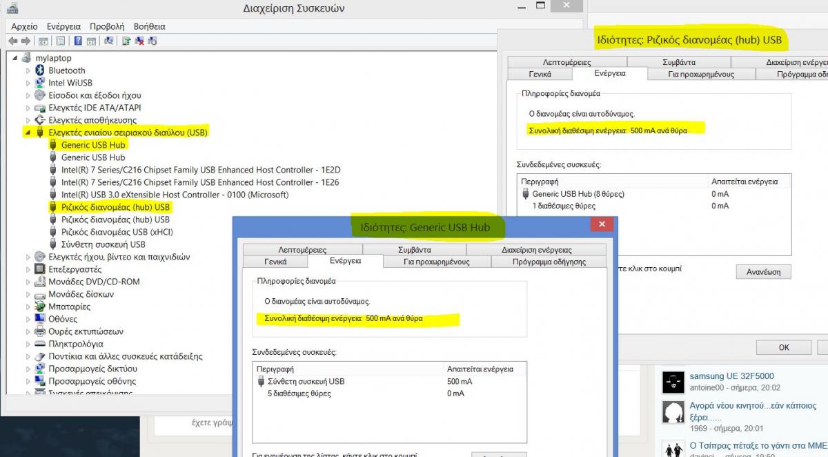

dem Δημοσ. 28 Μαΐου 2013 Δημοσ. 28 Μαΐου 2013 Ερωτηση Υπαρχει κανεις με 7720 και εξωτερικο Usb 2.0 (που να μην εχει εξ τροφοδοσια) Παιζουν ολες οι θυρες ? Ευχαριστώ
dem Δημοσ. 28 Μαΐου 2013 Μέλος Δημοσ. 28 Μαΐου 2013 Εμένα δουλεύουν νορμάλ όλες.... Eπειδή εμενα μου εχουν σπασει τα νευρα (Επιτελους βρεθηκε ενας με το συνδυασμο) Μιλαμε για δισκο εξωτερικο χωρις τροφοδοσια μονο ο δισκος και USB 2.0 καλωδιο. Οχι φλασακι. Αν μπορεις δωσε μου ενα τετοιο ss, απο το δικο σου. Εχω δοκιμασει τα παντα για να δω ΤΙ φταιει με τα USB Δεν νομιζω να βγει κατι αλλα μηπως και..... ΟΟΟΟΟλλλλααα τα αλλα τα εχω δοκιμασει...
smarnel Δημοσ. 28 Μαΐου 2013 Δημοσ. 28 Μαΐου 2013 φίλε μου κανονικό είναι το ρεύμα που δίνει. 500ma είναι το max στο USB. να ρωτήσω κάτι...με Dell μίλησες? για κάποιο λόγο υπάρχει η εγγύηση της...

dem Δημοσ. 30 Μαΐου 2013 Μέλος Δημοσ. 30 Μαΐου 2013 (επεξεργασμένο) φίλε μου κανονικό είναι το ρεύμα που δίνει. 500ma είναι το max στο USB. να ρωτήσω κάτι...με Dell μίλησες? για κάποιο λόγο υπάρχει η εγγύηση της... Ναι φιλε ξερω, ελεγα μηπως και...ευχαριστω παντως .....όταν σταματησα να ασχολούμαι με το hw δεν ειχαν βγει τα usb3, τωρα ξαναμπηκα λιγο στο "παιχνιδι" Τελικά αγόρασα εναν usb 3.0 δισκο και παιζει κανονικα σε ολα τα ports. Στο usb 2.0 αλλαξα καλωδιο και τωρα παιζει και στις δεξιες. Δοκίμασα και αλλα 2 καλωδια με αυτο να σιγουρευτώ και παλι ηταν ok. Δεν μπορουσε να παει το μυαλο μου να αλλαξω καλώδιο στο usb 2.0 εξωτερικό εφόσον με το παλιό έπαιζε στις αριστερές και σε άλλα συστήματα. Δεν ειχα και πρόχειρο στο σπιτι. Η αλήθεια ειναι οτι στα αλλα λαπτοπ που επαιζε ο USB 2.0 με το παλιο καλωδιο τα ports τους τύχαινε να ήταν πανω στην mb και οχι 2 ξεχωριστα κυκλωματα οπως στο 7720. Η πάνω δεξια πλακετα του 7720 εχει το ενα δεξι usb και ethernet και η κατω δεξια το 4ο usb. κατι που μου λεει οτι τα δεξια Ports του 7720 δεν μπορουν να δωσουν ακριβως την ισχυ. Αλλα συμβαίνει αυτό. Τα ports γενικά παιζουν στην ταση με + - 0.25V αν δινουν λίγο πιο κατω, για να καταλάβεις προβλημα θα πρεπει τυχεις στην περιπτωσαρα που έπεσα εγώ. Tα δεξια ports του 7720 με το παλιο μου καλώδιο ηταν οριακα, ίσως και τα Ω του καλωδίου να ηταν υπερβολικά. Μιλάμε έπεσα στην περίπτωση της περίπτωσης, γιατί με τ αλλα καλωδια επαιζε και αυτος ο δισκος. Αν δεν ηταν αυτό θα ηταν θέμα γείωσης, δλδ το συγκεκριμένο καλωδιο με τα συγκεκριμένα ports δεν μπορουσε να γειωσει καλα και δεν ξεκινουσε ο δισκος, παλι περιπτωσαρα δλδ μπορει να συμβαινει αυτο γιατι υποτίθεται οτι τα usb3 "καρφωνουν" πιο ευκολα στα ακριβως 5V και μπορουν και λιγο παραπανω....και παλι δεν σημαινει οτι ειναι εκτος specs αν ειναι 4,90. δεν πρόκειται να το καταλάβεις με το 99% των usb καλωδίων του εμπορίου, (βασικα ολα τα καλωδια usb εξωτερικών δισκων ειναι πολυ κοντα σε μηκος, οποτε εξαιρετικα απιθανο κανενας να εχει προβλημα, ειδικα με τις μικρες απαιτησεις σε ισχυ απο τα σημερινα usb2/3 portables) Αν σκέφτεσαι κατι αλλο πολυ θα χαρω να μαθω παντως... : ) Βρηκα τι εφταιγε ολα καλα Edit : και με την διανομή ολα καλά μπορει να παιξει καλα ολες τις θυρες ταυτοχρονα, Usb 3 δισκο να γυριζει, usb 2 δισκο να γυρίζει (και μαλιστα επίτηδες στις δεξια) χωρις τροφοδοσια, φορτιζει κινητο και εχει mouse. Μαλλον πιο πιθανη η περίπτωση γειωσης του παλιου καλωδιου...2ο σεναριο δλδ. Με την Dell μίλησα 2 φορές πριν μέρες , είπαν θα το κοιτάξουν και θα με έπαιρναν να έστελναν τεχνικό, αλλά ακόμα έρχεται ... θα τους πάρω πίσω να τους εξηγήσω, να μην ερθει και τζάμπα ο τεχνικός, αν ερχόταν. Επεξ/σία 30 Μαΐου 2013 από dem
