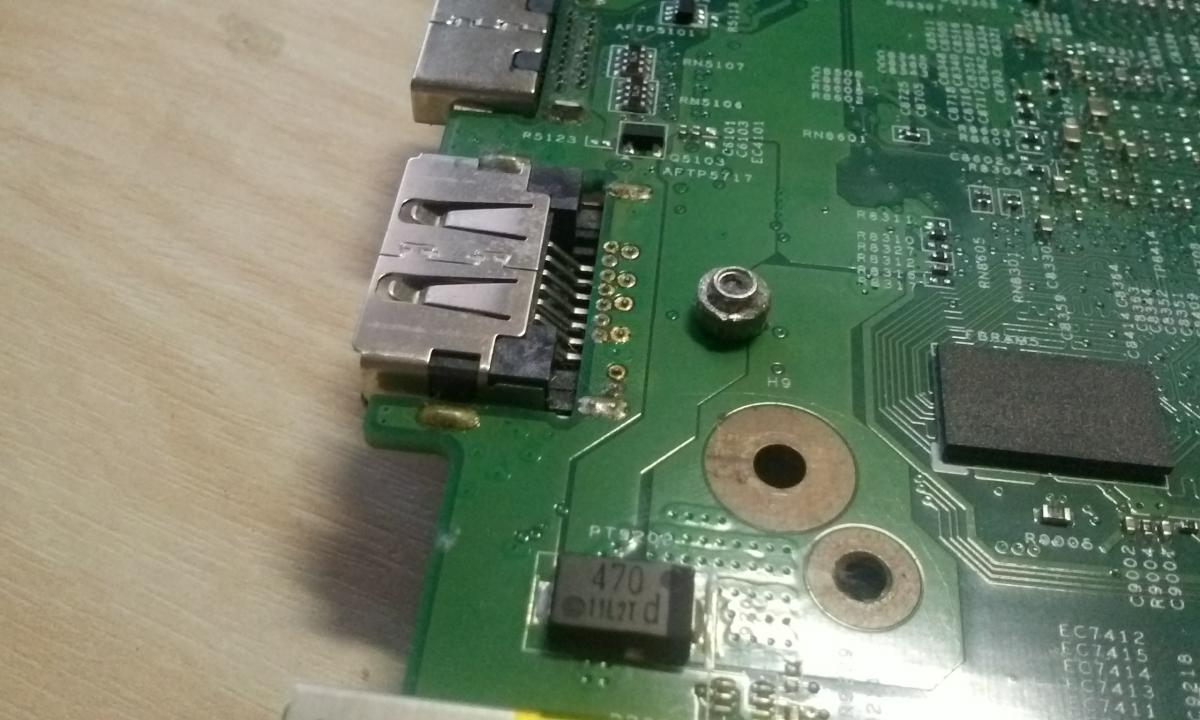

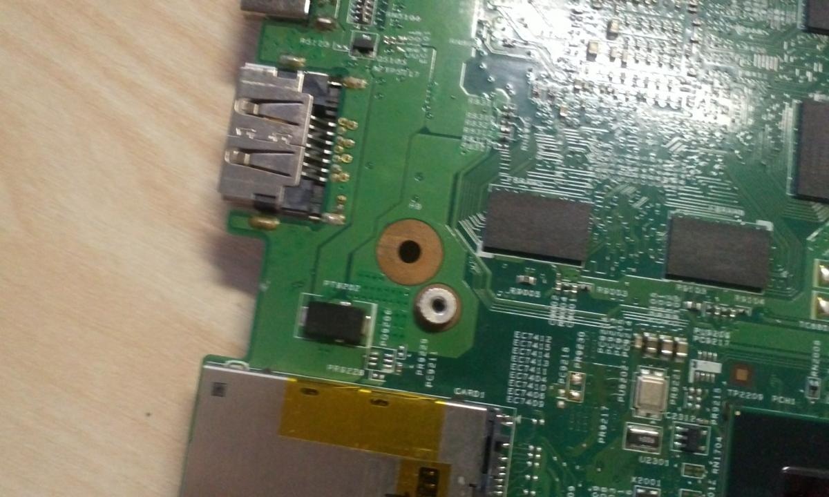

Giorgos09 Δημοσ. 28 Μαΐου 2013 Δημοσ. 28 Μαΐου 2013 Γεια σας φιλοι μου. Στο λαπ τοπ μου ξεκολησε το πραγμα στο οποιο βιδωνει ενα ποδι του heatsink. Αυτο το πραγμα εμπαινε στην μικρη τρυπα οπως φαινεται αλλα δεν προεξεχει για να σταθεροποιηθει αλλα ηταν κολημενο με ηλεκτροκοληση υποθετω. Εγω τωρα πως μπορω να το επαναφερω; Πρεπει να κανω κοληση με καλαι η μπορω να βρω αναλογο πραγμα που να προεξεχει ωστε να το σταθεροποιησω με παξιμαδι; Εννοειται πως οι θερμοκρασιες μου φτανουν στο πανω οροφο.
WalkerSW Δημοσ. 28 Μαΐου 2013 Δημοσ. 28 Μαΐου 2013 Αυτο εμένα μου μοιάζει με χειροπαξιμαδι. Το οποιο αν το κρατήσεις με το χερι απο την μια μερια θα μπορεσεις να σφίξεις την βιδα του απο την αλλη. 1
Giorgos09 Δημοσ. 29 Μαΐου 2013 Μέλος Δημοσ. 29 Μαΐου 2013 Το δοκιμασα αλλα δυστυχως η βιδα του heatsink ειναι κοντη και δε φτανει να βιδωσει και δε βγαινει για να την αλλαξω
coolerman Δημοσ. 29 Μαΐου 2013 Δημοσ. 29 Μαΐου 2013 αυτές είναι "σφηνωτές" και αν βγούν/ξεκκολήσουν είναι αδύνατον να ξαναμπούν στην θέση τους. κόλλα κυανοακρυλική σαν αυτή εδώ καλό καθάρισμα & 3 σταγονές περιμετρικά και το κολλάς. και δεν θα ξεκολλήσει ποτέ! 1
Giorgos09 Δημοσ. 31 Μαΐου 2013 Μέλος Δημοσ. 31 Μαΐου 2013 Πηρα την κολλα και οντως ειναι αρκετα δυνατη ομως το πραγμα εχει διαφορα ξεραμενα πραγματα πανω του και ενω μπαινει πανω στη μητρικη στεκεται πιο πανω και το heatsink δε βιδωνει οσο κατω πρεπει. Πως μπορω να το καθαρισω η καλυτερα που μπορω να βρω αλλο πραγμα; Προς το παρον εχω βαλει χαρτια που οταν κουμπωνει το λαπ τοπ σπρωχνουν το heatsink στη θεση του. Επισης πηρα 1 + 1 δωρο απο την κολλα. Οποιος θελει το δευτερο σωληναριο ανεπαφο με €1 ΠΜ για να του πω σταθμο ηλεκτρικου για συναντηση.
coolerman Δημοσ. 31 Μαΐου 2013 Δημοσ. 31 Μαΐου 2013 με κάποια στρογγυλή λίμα σιγά-σιγά και ομοιόμορφα να φάς τις κόλλες στην τρύπα. στην βίδα μπορείς να χρησιμοποίησεις πλακέ λίμα,γιατί η στρογγυλή δεν θα το "πιάνει" 1
