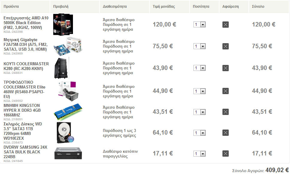

giokou Δημοσ. 27 Μαΐου 2013 Δημοσ. 27 Μαΐου 2013 http://www.you.gr με δωρεάν συναρμολόγηση + αποστολή, αλλά έχει σημείο παραλαβής και στη Κόρινθο που βρίσκεσαι! Το σύστημα περιλαμβάνει τα πάντα από τελευταίες τεχνολογίες και θα σε υπερκαλύψει για τη χρήση που προορίζεται. *** Τα windows καλύτερα να στα κάνει δώρο ο ''θείος'', ειδάλλως υπολόγιζε γύρω στο 100στάρικο παραπάνω...
olympiakosgate7 Δημοσ. 27 Μαΐου 2013 Μέλος Δημοσ. 27 Μαΐου 2013 Φιλε σε ευχαριστώ για την προταση σου αλλα θελω να μου επισημανεις κατι. Δεν βλεπω στην φωτο καποια καρτα γραφικων. :/
giokou Δημοσ. 27 Μαΐου 2013 Δημοσ. 27 Μαΐου 2013 Έχει ενσωματωμένη ο επεξεργαστής και μάλιστα τη δυνατότερη του είδους και της κατηγορίας της, την 7660D. Είναι υπεραρκετή για τη χρήση που θα κάνεις και συνεργάζεται άψογα με υψηλά χρονισμένη ram, εξ ου και η 4άρα στα 1866mHz που έβαλα! Αυτή είναι η καινοτόμα τεχνολογία της AMD, που ονομάζεται APU. Όλα σ' ένα και συμφέρει αφάνταστα.

Orpheas1992 Δημοσ. 27 Μαΐου 2013 Δημοσ. 27 Μαΐου 2013 Καλη η πρωτη συνθεση. Εναλλακτικα απο το ιδιο μαγαζι, αν θελει ssd (ειδικη κατηγορια σκληρων δισκων περισσοτερο για λειτουργικο+προγραμματα πολυ ταχυτεροι απο τους μηχανικους) και 8gb ram με μια μικρη παραχωρηση στα γραφικα και μπορει να κανει την υπερβαση ας δει και αυτη τη συνθεση στα 480 ευρω. Κουτι http://www.you.gr/b2c_iqshop/b2c/pd.do?pg=E24B5A868812FBF1893D1CC1DEEF978D&pa=6FD3150E4974A34A86E292EFC91B8F23 Επεξεργαστης http://www.you.gr/b2...F9D1CFDCEB778E5 Μητρικη http://www.you.gr/b2...DDCE2DEB8D98694 Μνημες http://www.you.gr/b2...DC5850EF747CE53 SSD http://www.you.gr/b2...4ABBBE5F449518F Σκληρος δισκος http://www.you.gr/b2...069EAD5F8697724 Τροφοδοτικο http://www.you.gr/b2c_iqshop/b2c/pd.do?pg=E22D7A4F3FEBC2F1ADECD8D3859717C0&pa=55388E87BE5D7E41807781169A8166D1 DVD http://www.you.gr/b2...DA70767F817EE87

giokou Δημοσ. 27 Μαΐου 2013 Δημοσ. 27 Μαΐου 2013 Καλη η πρωτη συνθεση. Εναλλακτικα απο το ιδιο μαγαζι, αν θελει ssd (ειδικη κατηγορια σκληρων δισκων περισσοτερο για λειτουργικο+προγραμματα πολυ ταχυτεροι απο τους μηχανικους) και 8gb ram με μια μικρη παραχωρηση στα γραφικα και μπορει να κανει την υπερβαση ας δει και αυτη τη συνθεση στα 480 ευρω. Κουτι http://www.you.gr/b2c_iqshop/b2c/pd.do?pg=E24B5A868812FBF1893D1CC1DEEF978D&pa=6FD3150E4974A34A86E292EFC91B8F23 Επεξεργαστης http://www.you.gr/b2...F9D1CFDCEB778E5 Μητρικη http://www.you.gr/b2...DDCE2DEB8D98694 Μνημες http://www.you.gr/b2...DC5850EF747CE53 SSD http://www.you.gr/b2...4ABBBE5F449518F Σκληρος δισκος http://www.you.gr/b2...069EAD5F8697724 Τροφοδοτικο http://www.you.gr/b2c_iqshop/b2c/pd.do?pg=E22D7A4F3FEBC2F1ADECD8D3859717C0&pa=55388E87BE5D7E41807781169A8166D1 DVD http://www.you.gr/b2...DA70767F817EE87 Όλη αυτή η φασαρία, για να βάλει ssd??? Μη σώσει βρε Ορφέα. Ας μαζέψει σιγά σιγά κι ας βάλει στο μέλλον. Έπεσες αρκετά σε κουτί και cpu κι έβαλες αδικαιολόγητα ακριβή ram και hdd με τη μισή χωρητικότητα... Ξαναρωτώ λοιπόν. Όλα αυτά για να βάλει ssd? Τα Windows άραγε που θα τα χωρέσει???

Vtester Δημοσ. 27 Μαΐου 2013 Δημοσ. 27 Μαΐου 2013 στην σύνθεση του giokou κάποιες αλλαγές τροφοδοτικο http://www.you.gr/b2c_iqshop/b2c/pd.do?pg=E207031C1BEEAFF197DF1CC1DEEF978D&pa=55388E87BE5D7E41807781169A8166D1 είναι σίγουρα καλύτερο http://www.you.gr/b2c_iqshop/b2c/pd.do?pg=E14E4922669A72F1AC0FD8D3859717C0&pa=6FD3150E4974A34A86E292EFC91B8F23 κουτί που εγώ το θεωρώ καλύτερο , όπως και να έχει θα χρειαστείς και έναν 120αρη ανεμιστήρα ακόμα για το κουτί (μπροστα στους δίσκους) όποιο και να πάρεις μητρική 8ευρώ ακριβότερη http://www.you.gr/b2c_iqshop/b2c/pd.do?pg=E25B0F75F2950AF1AE001CC1DEEF978D&pa=56CA86ADE52CEF4AADDCE2DEB8D98694 αλλά πολύ καλύτερη κατεμε ίσως αντί να δώσεις χρήματα για 4gb μνήμη μόνο να δώσεις από την αρχή για 8 και να μην ξανασχοληθείς γιατί αυτή η μνήμη είναι και για την κάρτα γραφικών http://www.you.gr/b2c_iqshop/b2c/pd.do?pg=E22E58856624B7F19B8F0014C2625C7B&pa=2E4C2FDB42B72747ADC5850EF747CE53
Orpheas1992 Δημοσ. 27 Μαΐου 2013 Δημοσ. 27 Μαΐου 2013 Όλη αυτή η φασαρία, για να βάλει ssd??? Μη σώσει βρε Ορφέα. Ας μαζέψει σιγά σιγά κι ας βάλει στο μέλλον. Έπεσες αρκετά σε κουτί και cpu κι έβαλες αδικαιολόγητα ακριβή ram και hdd με τη μισή χωρητικότητα... Ξαναρωτώ λοιπόν. Όλα αυτά για να βάλει ssd? Τα Windows άραγε που θα τα χωρέσει??? Βρε gioku μην τα τραγικοποιεις τοσο τα πραγματα...ειπα απλα ΑΝ θελει ssd να υπαρχει και αυτη η επιλογη. Οι μνημες ειναι ακριβες αλλα 8gb με 2133mhz που βοηθανε πολυ στα ενσωματωμενα γραφικα του. Το τελευταιο με τα windows δεν το πιανω...120αρη ssd εβαλα, χωραει και windows και προγραμματα και παιχνιδι αμα λαχει...(ειδικα για football manager που ολη την ωρα περιμενεις να προχωραει η ημερομηνια και να φορτωνει).
