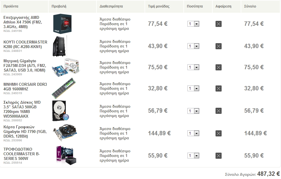

giokou Δημοσ. 27 Μαΐου 2013 Δημοσ. 27 Μαΐου 2013 https://www.skroutz.gr/s/2534910/CoolerMaster-K280.html https://www.skroutz.gr/s/2524846/AMD-FX-6300-Box.html https://www.skroutz.gr/s/3219402/Asrock-970-Pro3-R2-0.html https://www.skroutz.gr/s/2555193/Corsair-Value-Select-DDR3-1600MHz-4GB.html https://www.skroutz.gr/s/414060/Thermaltake-Hamburg-530W.html https://www.skroutz.gr/s/2357433/Samsung-SH-224BB.html Μέχρι εδώ είσαι περίπου στα 330€. 1. Σου αρκεί τελικά ο εξωτερικός δίσκος που έχεις, για να χρησιμοποιήσεις μόνο αυτόν? Ρωτάω, διότι έτσι γλιτώνεις αρκετά. 2. Το ν' αγοράσεις 18.5'' οθόνη και να θες gaming, είναι τουλάχιστον οξύμωρο. Δε το συμβουλεύω καθόλου, όσο και την βρήκες. Μια 22άρα - 23άρα led θα ήταν το σωστό. 3. Πως θες να σου πούμε ένα κατάστημα, όταν δεν διευκρίνησες περιοχή? Γι' αυτό και έβαλα links απ' το skroutz. Γίνε πιο συγκεκριμένος στα παραπάνω φίλε μου. Γνωμες για αυτην την συνθεση? http://i42.tinypic.com/5ev8r8.jpg Συγγνωμη αν σας ταλαιπωρω λιγακι Μα αυτό δεν είναι ταλαιπωρία, είναι ΒΑΣΑΝΙΣΤΗΡΙΟ... Απ' το Πλαίσιο και μάλιστα μια τόσο αλλοπρόσαλλη σύνθεση??? Φίλε αν θες γουρούνι στο σακί, πάρε από Πλαίσιο, εγώ νίπτω τας χείρας μου. Μητρική, οθόνη, ram και ψύκτρα απλά κατώτατες...
