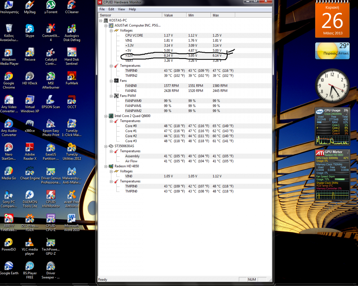

veteranos123 Δημοσ. 26 Μαΐου 2013 Δημοσ. 26 Μαΐου 2013 καλησπέρα. Κοιτώντας σήμερα κάτι στο hw monitor βλέπω ότι έχω χαμηλή τάση στην γραμμή +12 volt. Είναι κάτι το ανησυχητικό? Πως πρέπει να πράξω? Δεν έχω παρατηρήσει κάποια δυσλειτουργία στον υπολογιστή. Μπορώ να μετρήσω και με πολύμετρο την τάση αν θέλετε. Ευχαριστώ εκ των προτέρων υγ. μιλάμε για το σύστημα της υπογραφής μου.
coolerman Δημοσ. 26 Μαΐου 2013 Δημοσ. 26 Μαΐου 2013 τι το λες και δεν το κάνεις. το καλύτερο είναι αυτό να σου φύγουν και η "ιδεές" μερικές φορές μπορεί να φτιάχνει και με biosUpdate. αφού έχεις πολύμετρο βούρ
trek Δημοσ. 26 Μαΐου 2013 Δημοσ. 26 Μαΐου 2013 Μέτρα το. Αν και με 6v στην 12v δεν θα δούλευε τίποτα. Μάλλον για λάθος μου φαίνετε. 2
Sarandis Δημοσ. 26 Μαΐου 2013 Δημοσ. 26 Μαΐου 2013 Μέτρα το αν και δε νομίζω να είναι σωστή η μέτρηση απο το hwmonitor, με μισή τάση λογικά δε θα άνοιγε.
veteranos123 Δημοσ. 26 Μαΐου 2013 Μέλος Δημοσ. 26 Μαΐου 2013 (επεξεργασμένο) Μέτρησα σε ένα κενό olex και μου έδειξε 11,8 Είμαστε οκ ε? Μέτρησα σε ένα κενό olex και μου έδειξε 11,8. Είμαστε οκ ε? Πάντως η μπαταρία στο πολύμετρο ήταν κάπως πεσμένη. Πάντως αφού δεν υπάρχει πρόβλημα δεν νομίζω να κάνω bios update. Ουφ να μου πήγε γιατί δεν είχα να σκάσω 50€ για τροφοδοτικό άλλο. Επεξ/σία 26 Μαΐου 2013 από veteranos123

Ntinaras Δημοσ. 26 Μαΐου 2013 Δημοσ. 26 Μαΐου 2013 Μέτρησα σε ένα κενό olex και μου έδειξε 18,9. Είμαστε οκ ε? Πάντως η μπαταρία στο πολύμετρο ήταν κάπως πεσμένη. Πάντως αφού δεν υπάρχει πρόβλημα δεν νομίζω να κάνω bios update. Ουφ να μου πήγε γιατί δεν είχα να σκάσω 50€ για τροφοδοτικό άλλο. πως ακριβως το μετρησες?
veteranos123 Δημοσ. 26 Μαΐου 2013 Μέλος Δημοσ. 26 Μαΐου 2013 πως ακριβως το μετρησες? Σύνδεσα το + στο κίτρινο και στο - το μαύρο. Όταν εννοώ κενό molex εννοώ χωρίς κάποια κατανάλωση πάνω (πχ ανεμιστήρα). Έκανα κάποια λάθος μέτρηση? Να παρεις ενα Turbo-X να εχεις μονιμα υψηλες τασεις χαχαχ θα το σκεφτώ

Antwni Δημοσ. 26 Μαΐου 2013 Δημοσ. 26 Μαΐου 2013 Βασικά μλκιες σου λέω Γιατί το έβγαλες 18.9volt? Κάτι λάθος θα έκανες...
veteranos123 Δημοσ. 26 Μαΐου 2013 Μέλος Δημοσ. 26 Μαΐου 2013 Μ*******κία δικιά μου 11,8 έλεγε αλλά μισώ να το ξανά τσεκάρω.
