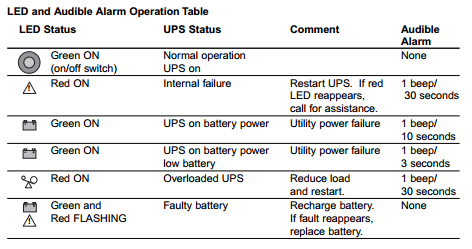

skoulas Δημοσ. 26 Μαΐου 2013 Δημοσ. 26 Μαΐου 2013 Καλημερα,σημερα τα ξημερωματα αρχισε να "βαραει" το UPS...επειδη κοιμομουν δεν εδωσα σημασια και απλα σηκωθηκα και το εκλεισα πιστευοντας οτι εγινε διακοπη ρευματος...το πρωι αφου το εθεσα σε λειτουργια ειδα οτι κατι δεν παει καλα...Δεν αναβε καθολου το κεντρικο κουμπι του ON/OFF αλλα αναβε κοκκινο το κουμπι με το τριγωνακι και ενα θαυμαστικο στη μεση (χωρις να κανει ηχο καθε 30sec)...Απο το manual καταλαβαινω οτι δεν ειναι μπαταρια (δυστυχως)...καμια ιδεα για το τι μπορει να φταιει ή τι μπορω να κανω; Δεν εχω παραπονο απο το UPS το εχω καμια 10ετια (η MGE εχει γινει eaton πλεον....) και τα εχει "βγαλει" τα λεφτα του αλλα να δωσω 100+ στα καλα καθουμενα ειναι πολλα...για κανενα 25αρι ευροπουλα που κανει η μπαταρια δεν το σκεφτομαι καθολου...

skoulas Δημοσ. 26 Μαΐου 2013 Μέλος Δημοσ. 26 Μαΐου 2013 Οκ σε ευχαριστω πολυ...μαλλον δε θα βγαλω ακρη οποτε εαν ειναι θα το παω σε κανενα καταστημα με μπαταριες να δουμε τι θα μου πουν...
