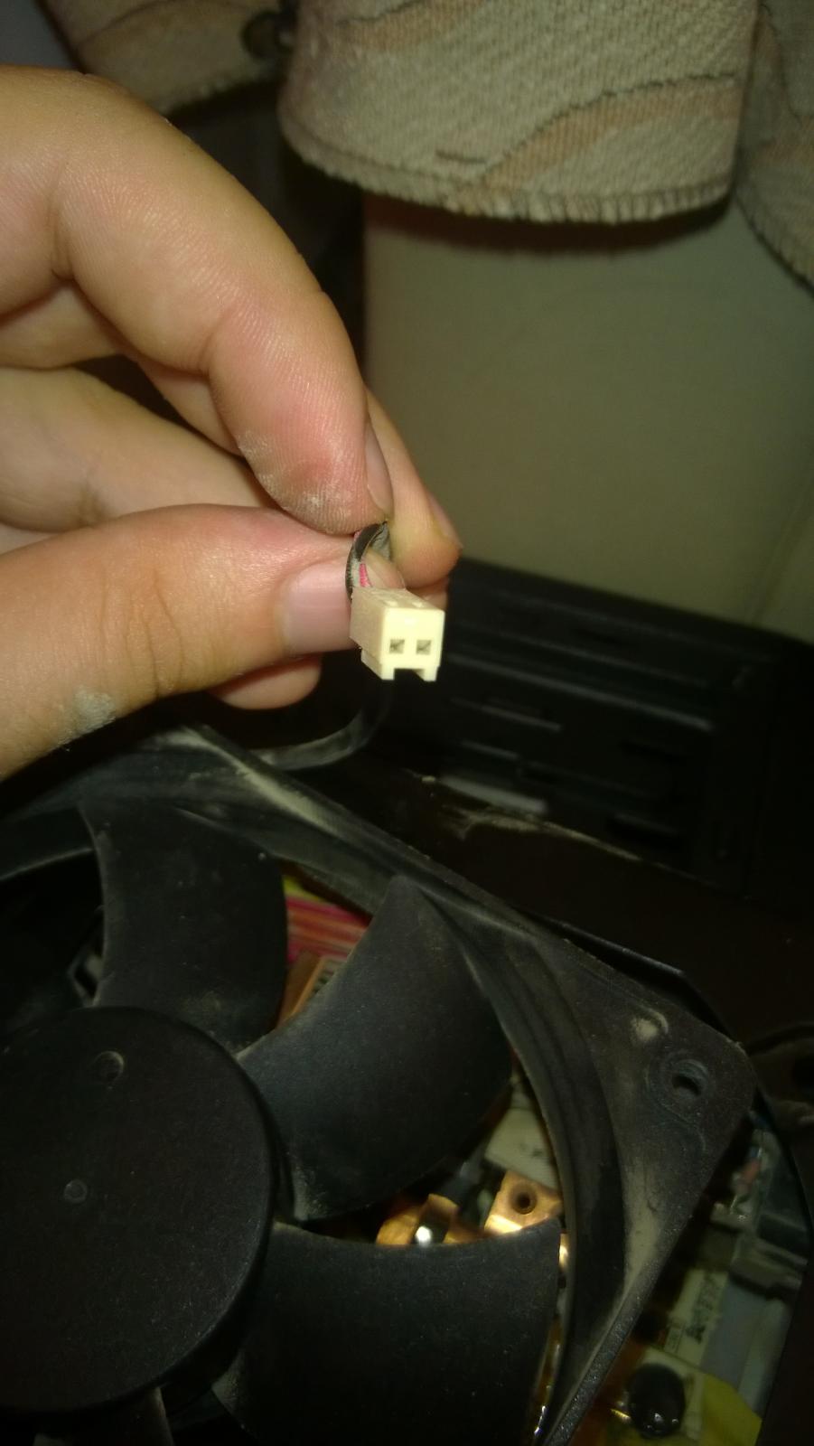

η εγγύηση έχει πάει περίπατο εδώ και πάνω απο 5 χρόνια. θα το ανοίξω αυριο λογικά και θα ανεβάσω φωτογραφίες από το βύσμα του ανεμιστήρα.
edit δεν άντεξα και το άνοιξα, λοιπόν έχει 2 πινάκια το τροφοδοτικό.επισυνάπτω και φωτογραφία. Ο ανεμιστήρας έχει πράγματι διάμετρο 12cm.post-241435-0-95983300-1412372850_thumb.jpg
Επεξ/σία από Kostas93
ωραια παρε εναν 12αρι ανεμιστηρα αθορυβο και φθηνο γιατι ετσι και αλλιως θα χασεις την εγγυηση του και το ευκολοτερο πραγμα που μπορεις να κανεις ειναι να κοψεις αυτο το πιν με τα 2 καλωδια και να το ενωσεις με τα καλωδια του ανεμιστηρα(αφου εχεις κοψει και απο εκεινον τα πιν,κοκκινο και μαυρο).
αλλιως εαν θελεις να ειναι και καλο το αποτελεσμα και εχεις προσβαση στην πλακετα του ανεμιστηρα και προσβαση σε κολλητηρι,τα αφαιρεις κατευθειαν απο την πλακετα και βαζεις οπως ειναι αυτα τα καλωδια εκει.
είναι πολύ δύσκολο να αποκτήσω πρόσβαση μέσα στη πλακέτα του τροφοδοτικού όπου είναι το βύσμα, το καπάκι δε βγαίνει τελείως και αναγκάστηκα να το λυγίσω για να βγάλω τον ανεμιστήρα. Αν το πιέσω περισσότερο φοβάμαι μη σπάσει. Αλλιώς και κολλητήρι έχω και καλάι (και μία μικρή εμπειρία στις κολλήσεις-να 'ναι καλά η σχολή που περα απο την θεωρία μας μαθαίνει και 5 πρακτικά πράγματα).
Αν έχει κανείς καμία πρόταση για ανεμιστήρα ας πει. κατα προτίμηση απο eshop αν γίνεται. θα κόψω απο ότι φαίνεται τα πινάκια για να κάνω τη δουλεια μου. απλά με ανησυχεί το γεγονός πως το καλώδιο είναι "ντυμένο", ίσως λόγο θερμοκρασίας για προστασία. αν βάλω ένα τυχαίο ανεμιστήρα δεν θα έχει θέμα το καλώδιο του εκει μέσα αφού θα είναι γυμνό?
