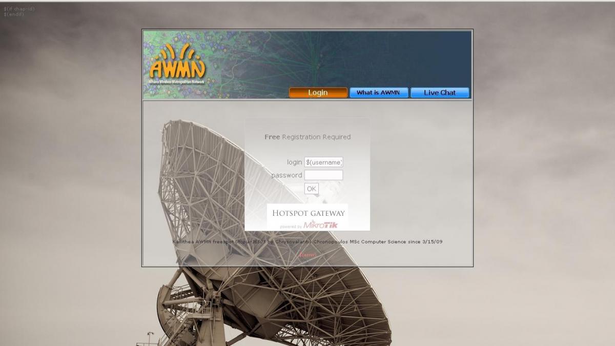

biоmecanоid Δημοσ. 26 Μαΐου 2013 Δημοσ. 26 Μαΐου 2013 Aπό ότι κατάλαβα διαβάζοντας τα posts γρήγορα υπάρχουν διαφορα προβλήματα που πρέπει να αντιμετωπιστούν. 1. Mετατρέποντας το 192.168.1.1 σε 192.168.2.1 έχεις double nat που σχεδόν πάντα δημιουργεί προβλήματα. 2. Με το να αλλάζεις τα ports του συσκευών σου δεν καταφέρνεις τίποτα γιατί με ένα nmap βρίσκεις αμέσως τα ports και τα service που τρέχουν. 3. παρόλο που είπατε διαφορες λύσης μέχρι τώρα δεν έχει ειπωθεί η λύση του hotspot. Ένα hotspot κάνει authenticate τους client με βάση ένα username password και το username password είναι μοναδικό για μια mac και το hotspot μπορεί να βρίσκετε σε ένα subnet του κυριου δικτύου 4. Στο hotspot δεν χρειάζεται να είναι κλειδωμένο το wifi διότι το authentication γίνετε αλλου. Αλλα άμα είσαι λίγο περίεργος με το security το κλειδώνεις και αυτό αλλα συνήθως κανεις δεν το κλειδώνει Tο cisco που είναι στο κέντρο του δικτύου δεν νομίζω να μπορεί να κάνει Hotspot γιαυτο πρέπει να αλλαχτεί σε κάτι άλλο όπως Mikrotik η Openwrt Kάνω attach και ένα screenshot από δικό μου hotspot για να δείτε πως θα είναι περίπου 1
lexmark Δημοσ. 26 Μαΐου 2013 Δημοσ. 26 Μαΐου 2013 Εμφάνιση κρυμμένου περιεχομένου Στις 25/5/2013 στις 11:11 ΜΜ, biоmecanоid είπε Aπό ότι κατάλαβα διαβάζοντας τα posts γρήγορα υπάρχουν διαφορα προβλήματα που πρέπει να αντιμετωπιστούν. 1. Mετατρέποντας το 192.168.1.1 σε 192.168.2.1 έχεις double nat που σχεδόν πάντα δημιουργεί προβλήματα. 2. Με το να αλλάζεις τα ports του συσκευών σου δεν καταφέρνεις τίποτα γιατί με ένα nmap βρίσκεις αμέσως τα ports και τα service που τρέχουν. 3. παρόλο που είπατε διαφορες λύσης μέχρι τώρα δεν έχει ειπωθεί η λύση του hotspot. Ένα hotspot κάνει authenticate τους client με βάση ένα username password και το username password είναι μοναδικό για μια mac και το hotspot μπορεί να βρίσκετε σε ένα subnet του κυριου δικτύου 4. Στο hotspot δεν χρειάζεται να είναι κλειδωμένο το wifi διότι το authentication γίνετε αλλου. Αλλα άμα είσαι λίγο περίεργος με το security το κλειδώνεις και αυτό αλλα συνήθως κανεις δεν το κλειδώνει Tο cisco που είναι στο κέντρο του δικτύου δεν νομίζω να μπορεί να κάνει Hotspot γιαυτο πρέπει να αλλαχτεί σε κάτι άλλο όπως Mikrotik η Openwrt Kάνω attach και ένα screenshot από δικό μου hotspot για να δείτε πως θα είναι περίπου Δες post #2 (autherization, authentication) Εμφάνιση κρυμμένου περιεχομένου Μα πες μου κάτι. Έχω ξαναδεί κι άλλα post σου. Πως στο καλό σε βγάζει νιούφρη και να εμφανίζει ότι έχεις δύο μηνύματα; Εμφάνιση κρυμμένου περιεχομένου Στις 25/5/2013 στις 8:07 ΜΜ, MiDi_MiLiZ είπε Λοιπον το πραγματικο σεναριο εχει ως εξης: Router 192.168.1.1 του ISP φερνει 12ρα γραμμη η οποια παει σε WAN δικου μου router Cisco wrvs4400n (192.168.2.1). Το router αυτο εχει built-in υποστηριξη Vlan/arp tables κλπ. Κανει dhcp απο 192.168.2.30 εως 192.168.2.240. Οι IP's απο το 192.168.2.2 εως το 2.29 ειναι για δικη μου χρηση/μηχανηματα/reserved. To ιδιο και οι τελευταιες 15 του range. Πανω στο cisco εχω ενωμενα 3 wifi AP να στελνουν wifi σε εναν μεγαλο ανοιχτο χωρο. WPA κωδικο δινω εγω σε οσους επιθυμω εφοσον μου ζητησουν (192.168.2.253/192.168.2.252/192.168.2.251). Θελω να εχουν προσβαση στο ιντερνετ και μονον. Ει δυνατον να τους κοψω torrents/streaming και αλλου ειδους υπηρεσιες, αλλα παλι δεν εχω καταληξει με ποιον τροπο να το κανω. Eπισης ISP router και cisco ειναι σε μεγαλη αποσταση μεταξυ τους και ειναι ενωμενα με ασυρματο link 5ghz, συνεπως δεν μπορω να εκμεταλλευτω σε τιποτα το ISP router (πχ ethernet θυρες-διαφορετικο subnet για αλλη χρηση κλπ). Σχετικα απλο δικτυο στο σχεδιασμο του λοιπον. Αν λοιπον δωσω τον κωδικο σε εναν τυπο και ενωθει στο 192.168.2.* και βαλει στατικη IP στα wifi settings του, πχ την 192.168.2.253 αυτοματως ειμαι με ενα access point μειον για οσο αυτος θα κανει τον χαβαλε του. Αν εχει 2ο pc/κινητο μπορει να μου βγαλει με τον ιδιο τροπο και 2ο/3ο AP εκτος λειτουργιας με IP Conflict και στο τελος να αχρηστεψει το δικτυο μου. Ψαχνω λοιπον τον τροπο με τον οποιο δεν θα μπορει να κανει κατι τετοιο. Επισης, παροτι εχω κλειδωμενα τα interface των συσκευων με κωδικους, ψαχνω τροπο ωστε χτυπωντας ενας ασχετος την IP τους ειτε σε telnet, ειτε σε http, να μην εμφανιζεται καν το interface που ζηταει login κωδικο. Ουτε του ISP router, ουτε του Cisco, ουτε των AP. Το σεναριο αυτο ως τωρα το εχω πετυχει εν μερει με τη δυνατοτητα που μου δινουν τα AP και ο router να αλλαξω τα ports στα οποια θα δινουν web/telnet interface. Ετσι εβαλα ακυρα ports που μονο εγω τα ξερω. Αν ομως ειχα αλλο εξοπλισμο που δεν μου εδινε τετοιο option, πως θα μπορουσα να το πετυχω? Με firewall rules στο cisco να υποθεσω? Aυτα ειναι τα 2 σεναρια στα οποια ψαχνομαι. Δεν έχω ασχοληθεί με cisco και δεν μπορώ να σε βοηθήσω σε αυτό. Να ήταν κάνα mikrotik δεν θα είχα πρόβλημα. Πάντως αυτά που θες τα κάνεις σίγουρα με το cisco (νομίζω ) με firewall και ACLs.
