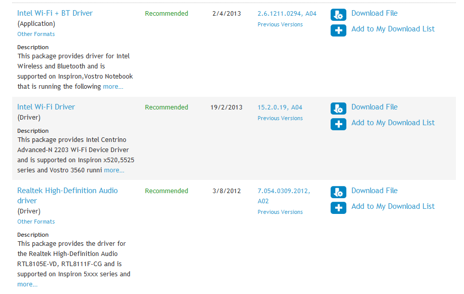

haris013 Δημοσ. 24 Μαΐου 2013 Μέλος Δημοσ. 24 Μαΐου 2013 καλησπέρα μια ερώτηση για τους drivers,έχω βάλει το service tag στο site της dell και μου βγάζει στο network τους εξής driver. τους κάνω Install και τους 3?
