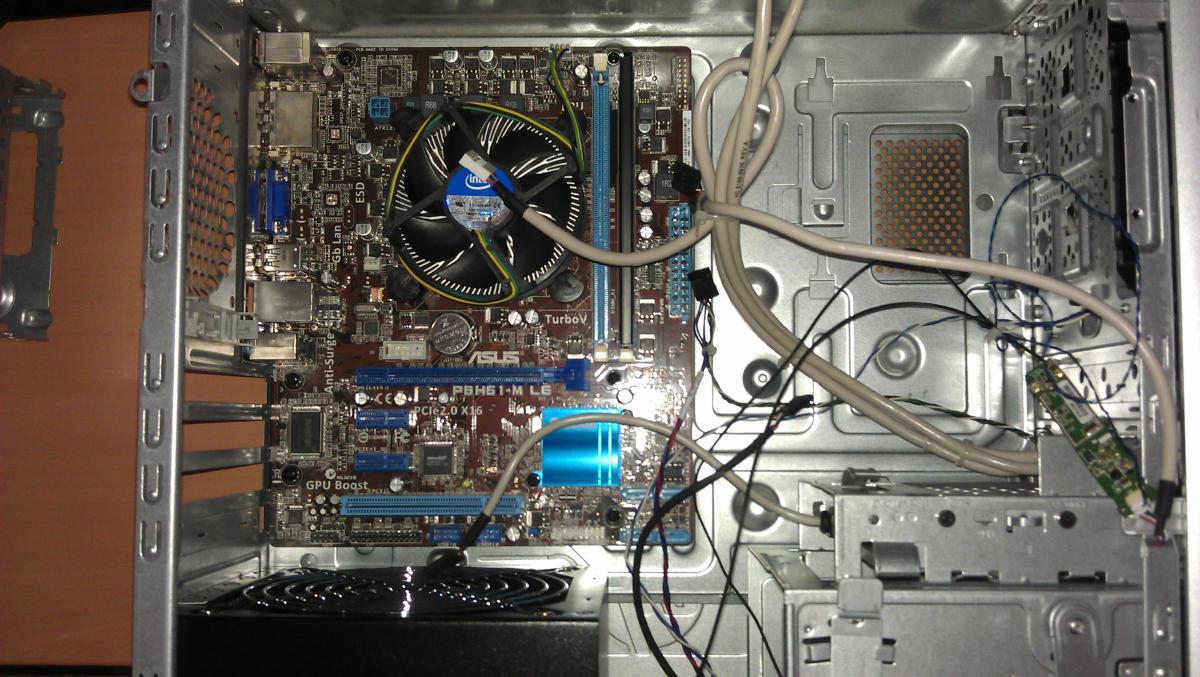

έχω την εξής μητρική  http://www.asus.com/Motherboards/P8H61M_LE/  και μόλις πήρα μεταχειρισμένο απο εδω ενα mini case   http://h20000.www2.hp.com/bizsupport/TechSupport/Document.jsp?lang=en&cc=us&taskId=120&prodSeriesId=3733093&prodTypeId=12454&objectID=c01537817

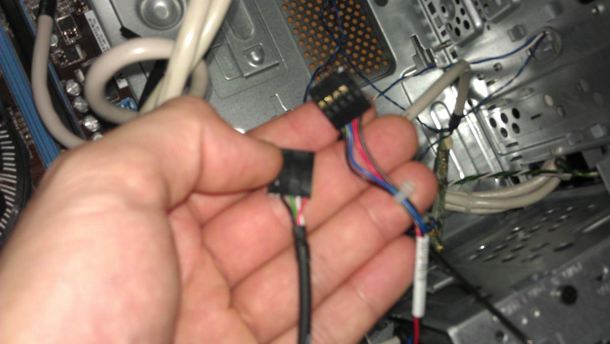

το πρόβλημα είναι οτι το κουτί δεν έχει τα καλώδια για το power sw, reset, pled κλπ ή τουλάχιστον έτσι όπως τα ξέρω εγω με τα 2 πινακια και ουτε γράφουν πάνω τα καλώδια τι ειναι το καθένα και δε ξέρω πως να το συνδέσω. το παιδι απο το οποίο το αγόρασα μου ειπε οτι έτσι λειτουργούσε αλλα δε ξέρει ποια καλώδια ειναι.
μπορεί κάποιος να βοηθήσει ? έχω ανεβάσει κάποιες φωτο που ίσως βοηθήσουν...
p.s. έχει διάφορα καλωδιάκια που δεν έχω ιδέα που συν΄δεονται ή τι κάνουν..

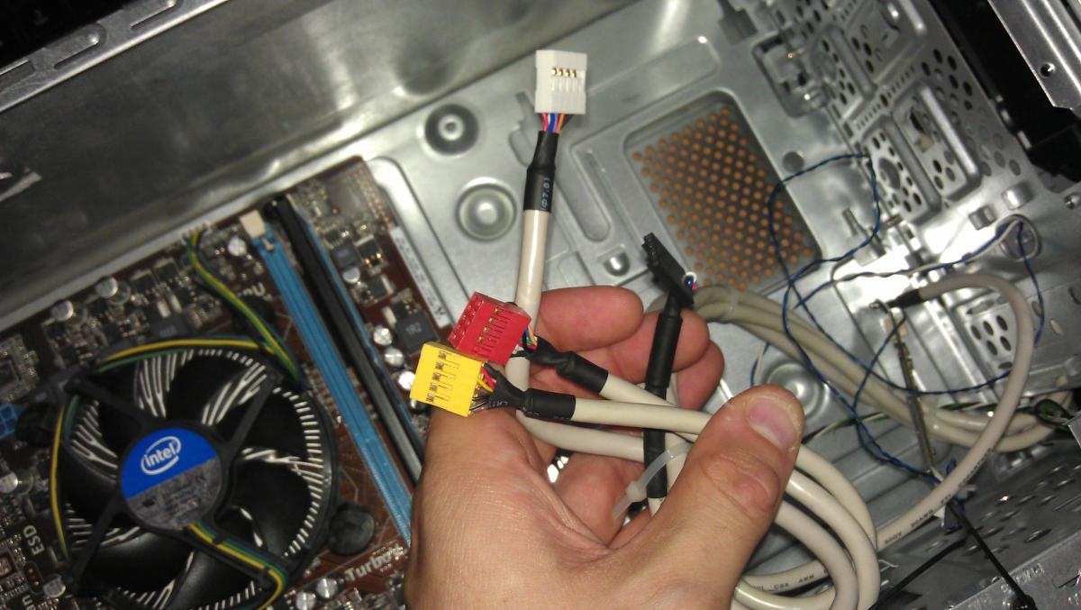

δε βρίσκω τα κλασσικά καλωδιάκια με τα 2 πινακια power sw,reset, hdd led αλλά διάφορα άλλα που δε ξέρω τι ειναι.
το παιδί απο το οποίο το αγόρασα μου είπε οτι έτσι λειτουργούσε αλλα δε ξέρει ποια καλώδια ειναι αυτα..
μπορει κάποιος να βοηθήσει ?
δε γράφει τι ειναι το κάθε καλώδιο και δε βρίσκω ουτε ενα καλώδιο με 2 πινακια που θα μπορουσε να ειναι το power sw

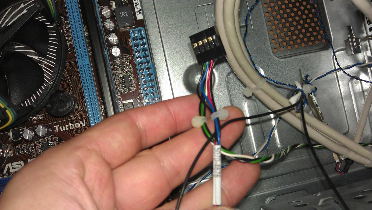

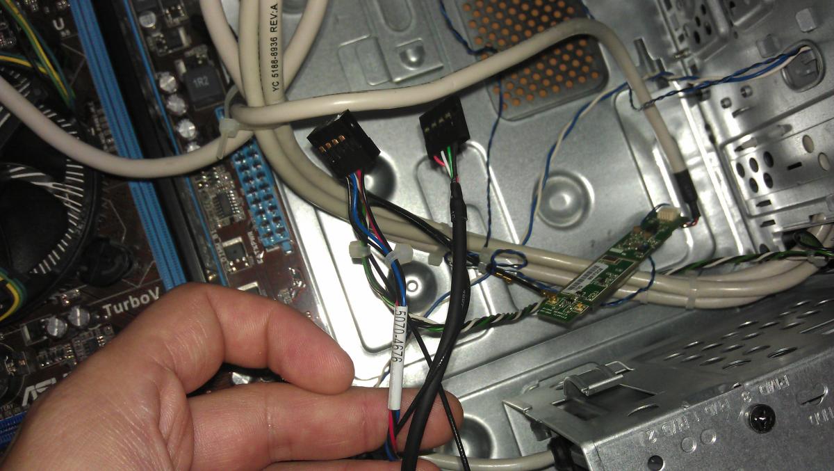

απο οτι κοιταξα στο νετ και οσο το κοιτούσα παρατηρώ οτι αυτο το καλωδιάκι που έχω σε αυτη τη φωτο μπαινει στο system panel της μητρικής. και πρέπει να είναι όλα μαζί αλλα δε μπάινει στη δική μου μητρική γιατι έχει άλλη δομή..
μήπως αυτο το κουτάκι συνεργάζεται με συγκεκριμένες μητρικες ? υπάρχει τρόπος να το συνδέσω ή μου είναι άχρηστο ?
ξέρει κανείς ?
αυτο το καλωδιο κουμπωνει στο One 9-pin header for power button, reset button, power LED, and HDD LED της μητρικης που ειχε στο κουτι.
με απλα λογια πρεπει να βγαλεις τα καλωδιακια απο αυτο και να δοκιμασεις ποιο ειναι ποιο
υπάρχει περίπτωση να γίνει ζημια  αν βάλω κάτι λάθος ? να καει η μητρικη ? ή να δοκιμάσω χωρις φοβο μεχρι να το βρω ?
Δεν θα γίνει ζημιά δοκίμασε, τουλάχιστον σε παρόμοια περίπτωση είχα κάνει 3-4 συνδυασμούς και δεν έγινε κάτι και δεν νομίζω να μπορεί να γίνει κάποια ζημιά.
Ζημια μπορεις να κανεις αν βαλεις πανω στο led της μητικης το power sw, ή και το reset. Αν δοκιμαζεις μονο στο powers πινακια της μητρικης.... οχι
